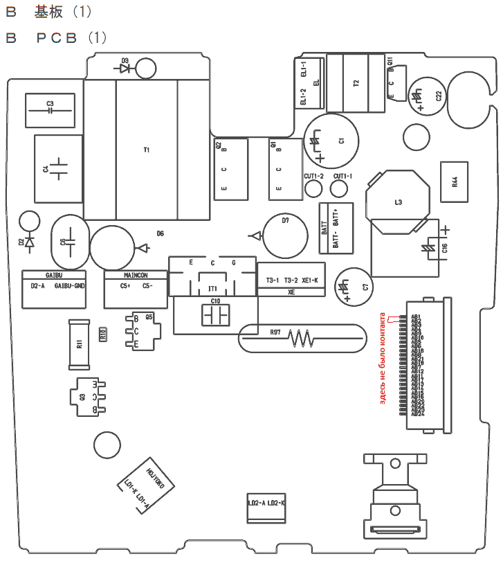

Друг случай от моята практика.
SB-800 - симптоми:
При поставяне на батерии дисплея не работи. Не може да се включва и изключва от бутона ON OFF. Преобразувателя се чува , че работи. След известно време сработва защитата от по-високо напрежение от 330V и SB-800 светва сама. Подсветката на авто-фокуса работи постоянно . След обстойно изследване , установих , че липсва контакт на съединителя на пинове AB1 и AB2 с пистите на платката. Това е GND.
След като ги запоих SB-800 заработи отлично.
Другой случай в моей практике.
SB-800 - симптомы:
При установке батарей дисплей не работает. И не включается от кнопки ON OFF. Слышно, что преобразователь работает. Через некоторое время срабатывает защита от превышения напряжения, больше чем 330В, и SB-800 вспыхивает сама. Подсветка автофокуса работает постоянно. После тщательного изучения я обнаружил, что контакты AB1 и AB2 в многоштырьковом разъёме не имели соединения с дорожкой на плате. Это земля, GND.
После того, как они были пропаяны, SB-800 заработала отлично.
