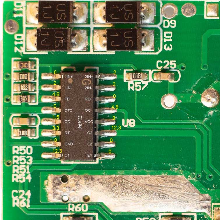

Сделал замеры на микросхеме U8

Что-то не так с замерами. Вкралась ошибка. На ваших фото U8:11 и U8:12 соединены перемычкой, но в таблице замеров у вас на них разные напряжения - 12,3 и 0. Точно так же U8:13 и U8:14 соединены перемычкой, а в таблице разные напряжения. Помогите разобраться, где правда?

Да, вы правы. Соединены перемычками. Окислы что ли на плате. Почистил плату щеткой, стали звониться указанные контакты. На всякий случай переснял замеры с ранее измеренных деталей, но там ошибок нет, все осталось без изменений.
