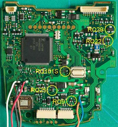

RQ29=11K31
RQ22=72K3
RQ101S=17K8
RQ25=51K9
RQ9=4K06
пока новый транзистор не установил, пишите если еще чего измерить нужно

Ну, может быть сопротивление защитных термисторов TH1 на плате D PCB и TH2 на плате B PCB при комнатной температуре 20-22°С.
Хорошо бы измерить номиналы резисторов и конденсаторов, тех, которые без маркировки. Это надо выискивать их позиционный номер, это утомительно, не хочу Вас этим грузить. Как-нибудь после. Хотя, если есть свободное время, можете, измеряя, наносить величину сопротивления или ёмкости прямо на ваших фотографиях поверх деталей.
Касательно замены транзистора RQ33. Не обязательно искать именно указанные названия. Важно лишь чтобы транзистор был PNP с встроенными резисторами и на напряжение 30-60В и постоянный ток коллектора до 0,1 А. Аналоги можно подыскать на сайтах изготовителей, по этим параметрам. Иногда у продавцов тоже имеются страницы подбора. И обязательно сверяйтесь со спецификациями (datasheet) на конкретное название транзистора.
В некоторых случаях на сайтах продавцов есть только списки названий. Тогда можно по названию найти спецификацию здесь или здесь.
При измерении прямо на плате влияют соседние детали. Скажем, диод, установленный параллельно резистору или p-n переход транзистора будут искажать измерение. Поэтому например, сопротивление надо проверять, переставляя щупы омметра наоборот, измеряя сопротивление в одном направлении и в обратном направлении. И, конечно, такое измерение и получаемые величины резисторов довольно условны. Но они могут помочь при экспресс-диагностике платы. Т.е. достаточно будет свериться с данными, хотя и условными, на схеме.

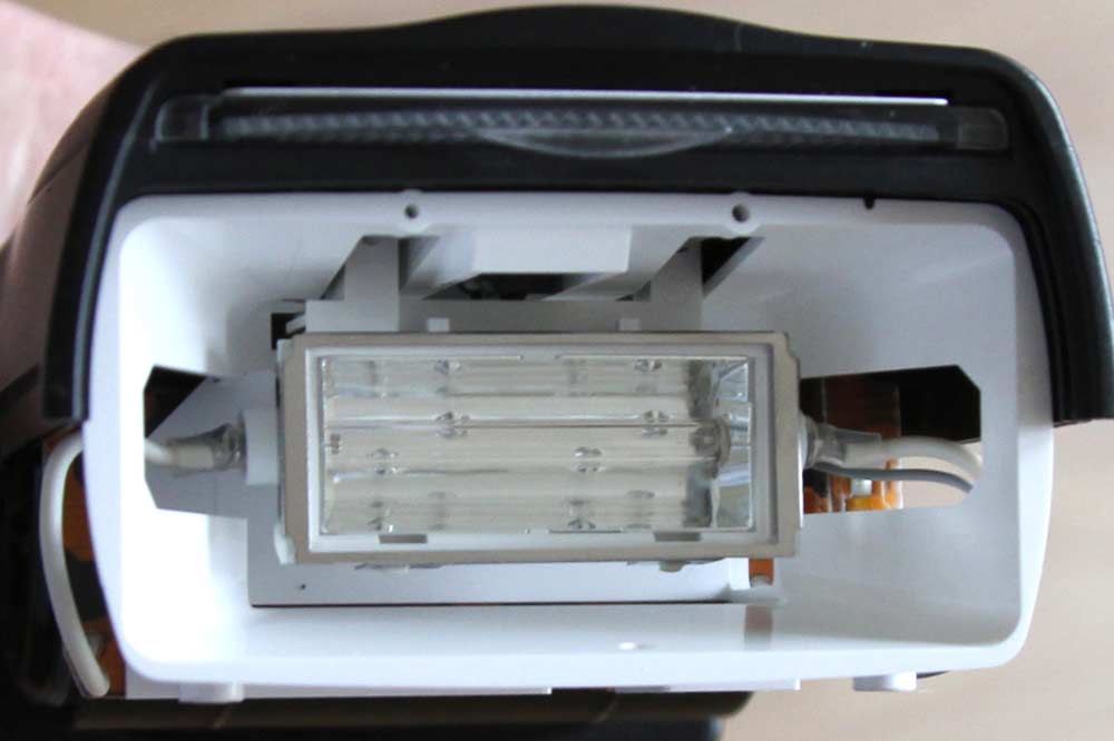

Разобрал головку вспышки. Вынул линзу френнеля и наружное стекло. Потемнений нет.
В моей вспышке сверху лампы стоит тонкое стекло, которое прижато металлической рамкой. У всех так?
А то все попадались фотографии без этого стекла.
Лампа хорошо видна через стекло. Помутнений, трещин незаметил. Снял рамку крепления и хотел снять защитное стекло. Сходу неполучилось. Стекло прихвачено на мягкий клей. Ковырять не стал.
Вспышке 4 года. Примерный пробег 12 тыс снимков. Половина в потолок, другая половина в лоб днем на улице (синхр при короткой выдержке). Чаще снимал на широком угле. Были серии, но не часто. На плате заметил 2 места с налетом окисла. Промыл спиртом.

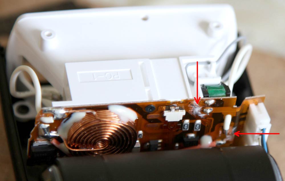

На club.foto.ru писали, что у ранних вспышек canon контакты в башмаке короткие, мало выступают, из-за этого теряется контакт иногда. Даже кто-то углублял лунки для контактов обычной отверткой.
Что-то в поиске не могу найти, где об этом писалось.
- Стаж 12 лет 10 месяцев
Спасибо за наводку!
На своей штангелем измерил выступающую часть контактов. Ровно 1,5мм. Все выступают одинаково. Это мало или нормально?
Cott_X, не спешите разбирать. Сначала убедитесь, что прочистили хорошо. Мне встречались случаи, когда на помощь спирту требовалось деревянной палочкой, зубочисткой соскребать грязь с контактных пятачков башмака камеры.
Стекло на рефлекторе - это у всех 580-х и у Nikon SB-900 тоже. И ваша лампа выглядит на редкость хорошо для 4 лет пользования. Вы аккуратный фотограф.

Рассмотрел соединение башмаков в лупу. Для торчащих контактов 1,5мм скорее оптимум. Если длиннее, то будут чиркать во время соединения башмака.
Скорее мало пользовался.impulsite писал(а):ваша лампа выглядит на редкость хорошо для 4 лет пользования. Вы аккуратный фотограф.

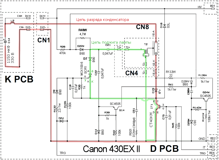

Вроде бы не первый раз эта тема возникает, когда выходит из строя тиристор поджига SCR1. И здесь и в темах по 430-м кеноновским вспышкам. Freeze16, не ленитесь, читайте сервис-мануалы не только по той вспышке, которую ремонтируете, но и другие тоже читайте. Например в старых мануалах подробно описано, как работают узлы вспышек. Какие процессы и в какой последовательности происходят во время работы вспышки. И новые вспышки во многом повторяют технические решения старых вспышек. Часто и в схемах других систем точно такие же решения.Freeze16 писал(а):Значит между землей (cd3) и выходом с диода D58 - 72 вольта. На конденсаторе - 72 вольта. На управляющем выводе SCR1 - 42 вольта. Между CD2 и CD3 - 0.
Между CD2 и CD3 и должно быть напряжение около 0 Вольт. Все-таки сопротивление первичной обмотки трансформатора Т2 меньше одного 1 Ома.
"на управляющем выводе SCR1 - 42 вольта" - это относительно какой точки такое напряжение? Относительно GND напряжение на управляющем должно появляться только при нажатии на кнопку Pilot или когда камера замыкает синхроконтакты. И величина этого напряжения чуть меньше 5 Вольт.
Напряжение на C21 должно быть почти 330В. Разумеется измерять следует вольтметром с большим входным сопротивлением. Проследите, пожалуйста: верхний (по схеме) вывод C21 через первичную обмотку Т2 соединен с GND, землей. Нижний вывод C21 получает 330В через R28 и D22W. И если SCR1 и IT1 исправны и закрыты, то на C21 должно быть напряжение около 330В. Если Вы уверены, что измерили напряжение на C21 верно, то проанализируйте схему платы C PCB на предмет того, неисправность каких деталей может привести к такому низкому напряжению 42 В, как Вы сообщили.
Давайте посмотрим, как происходит поджиг лампы.
Когда IGBT-транзистор IT1 открыт и по команде от процессора открывается тиристор SCR1, то конденсатор поджига C21 разряжается на первичную обмотку Т2 по цепочке D58 - SCR1 - IT1 - GND - вывод 2 T2 - вывод 1 T2.
Вот здесь, на схеме Canon 430EX показано то же самое:
Проверяйте исправность деталей по цепи, в первую очередь SCR1 и IT1, Т2 и лампу. Проверяйте, приходит ли с процессора сигнал на поджиг.
В исправности лампы и трансформатора поджига Вы уверены?
