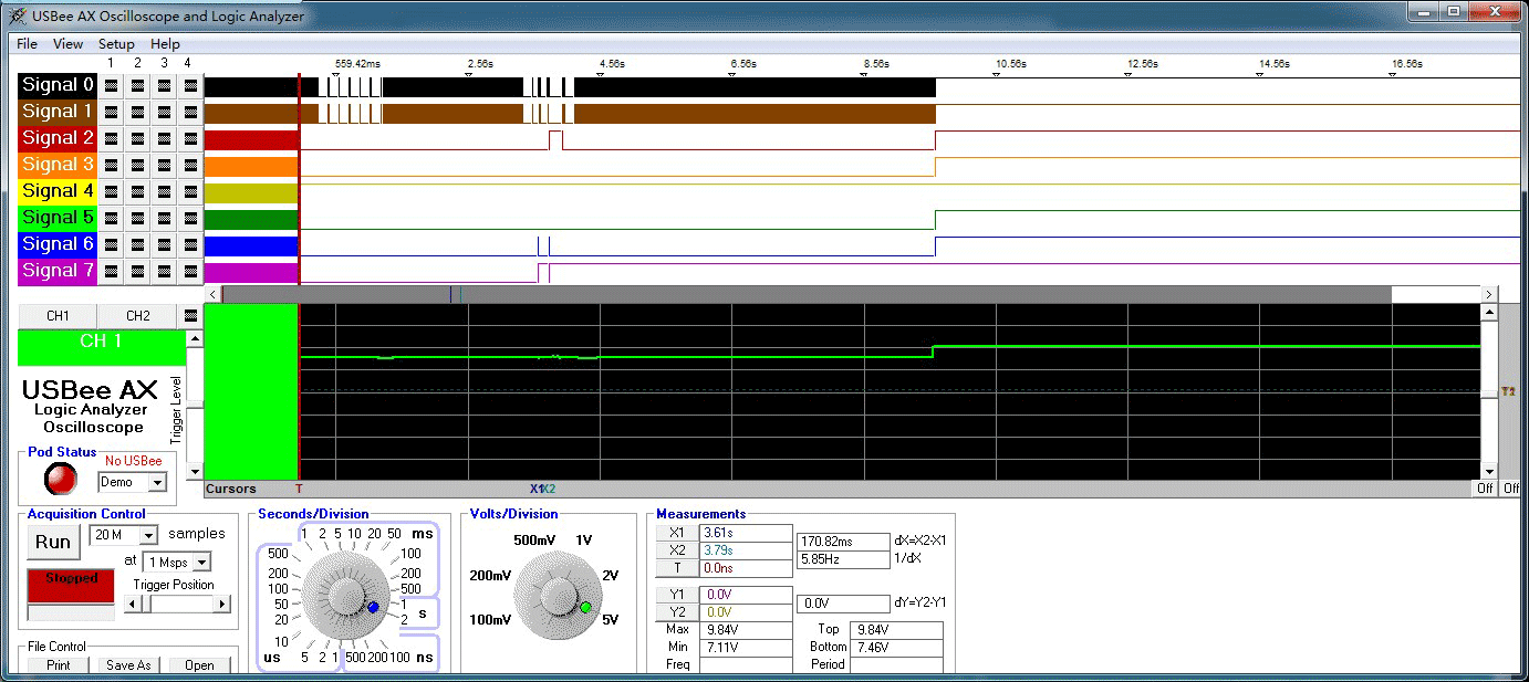

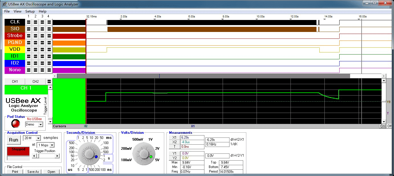

Если посмотреть на китайские
То на шине вообще есть сигнал... непонятно только зачем?
USBee AX, я бы купил не фиг растраты, но на Ebay нет, надо в городе в лавках посмотреть...
