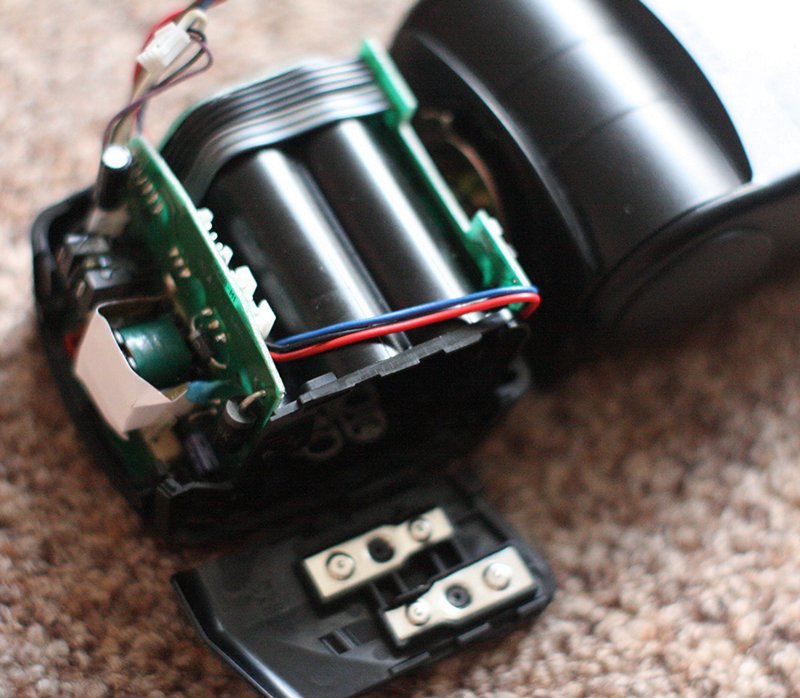

приехал ко мне из-за бугра "труп" 420ой. в батарейном отсеке нет одного контакта, поэтому свято врею в то, что припаяв его, получу рабочую вспышку.
однако, столкнулся с проблемой при разборке
дошел до состояния:
по идеи, снимаются верхняя или нижняя плата? или бат.блок как-то отщелкивается?
заранее спасибо

kezone писал(а):по идеи, снимаются верхняя или нижняя плата? или бат.блок как-то отщелкивается?
снимите декоративную наклейку на светодиодах зума - под ним 2 самореза.
Есть Сервис Мануал Canon Speedlite 420EX viewtopic.php?f=4&t=152

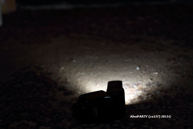

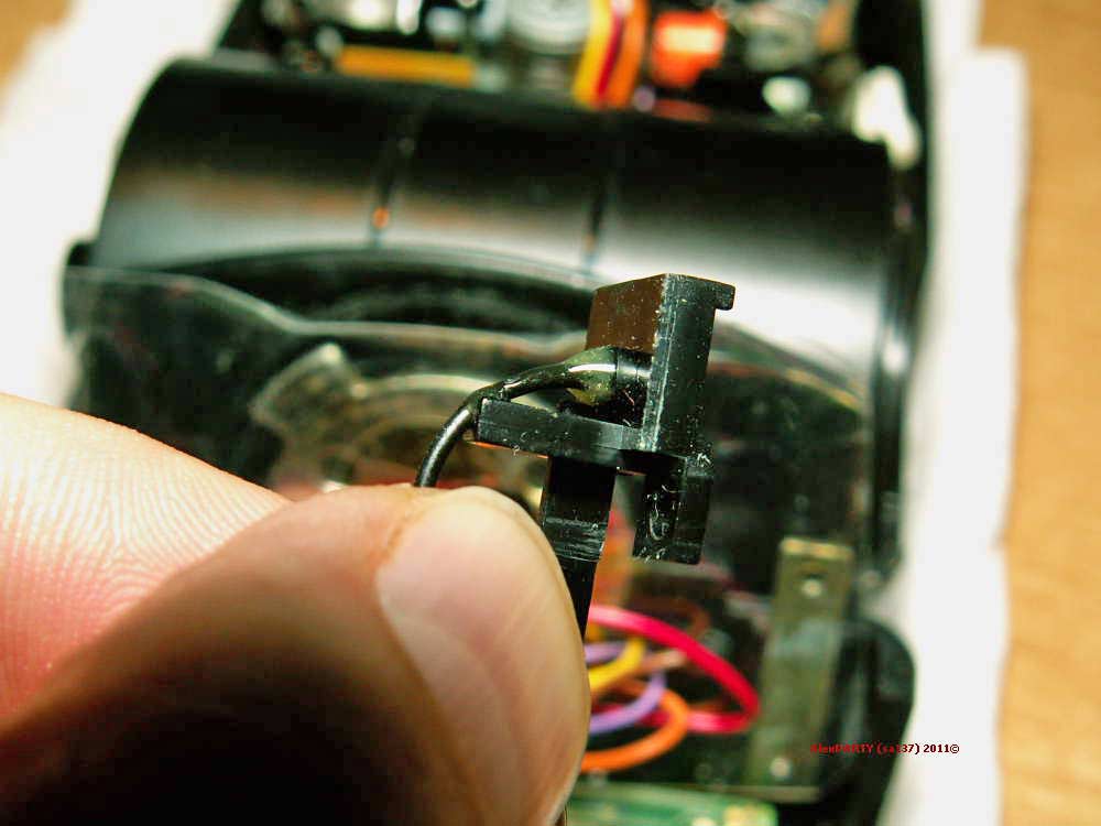

возвращаясь к ремонту..

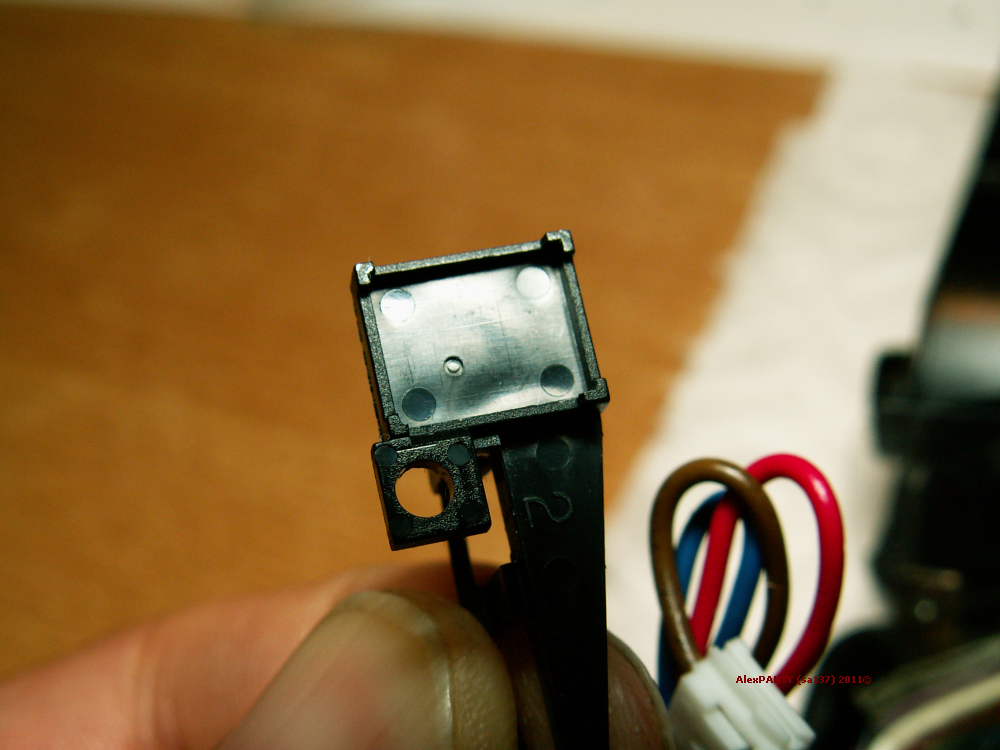

проверил световод - срезал наружную изоляцию, немного - внутри толстенный (0.8-1мм) пук стекла (не может же быть такое волокно).
как его проверить по другому?
разобрал вторую вспышку - в ней стекла стоят по другому! - переставил - все равно пересвет. вернулся к изучению горелого IGBT. как оказалось - все выводы звонятся ! как вариант могло высокое попасть в драйвер.
вторую вспышку жена тоже "ушатала". лампа вся в трещинах - начался пропускимпульсов. лампы заказал.
попробую завтра поменять головы местами.. хотя бы одну соберу рабочую (надеюсь на это)

Перелом световода встречается редко. Чаще выпадает из приемных отверстий в начале - у линзы Френеля или в конце - у фотоматрицы на главной плате.

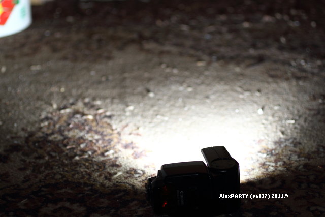

начальные условия:
вспышка А - полностью рабочая, но c уставшей лампой
вспышка Б - давала темный кадр - пробит IGBT, уставшая лампа.
последовательность ремонта:
вспышка Б - замена IGBT на IRG4BC40W, замена стабилитрона на 2 вольт, замена лампы на SB800.
результат:

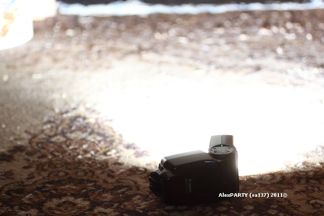

вспышка Б - пересвет на всех кадрах..
дальше самое интересное - думая, что что не работает схема отсечки - меняю батблок который с 2 платами - вот этот http://img855.imageshack.us/img855/1443/dpp0820.jpg местами.
итог - болезни вспышек остаются !!!
А - работает как и раньше с пропусками из-за уставшей лампы
В - опять дает пересвет !

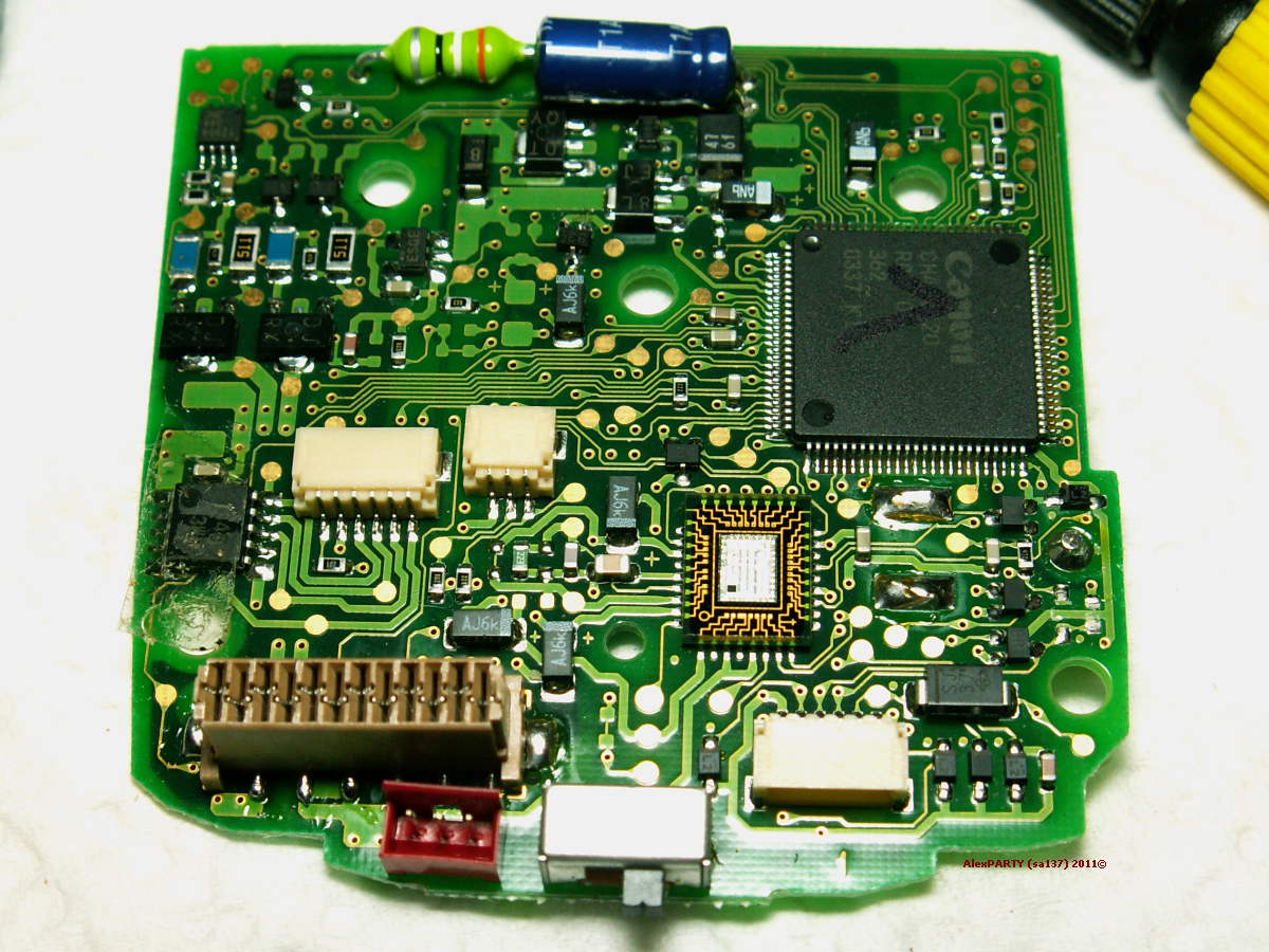

скорее всего нужно основную плату смотреть. плохо, что нужно всю голову разбирать (из-за световода) - чтобы головы поменять.
сервис мануал читал вскольз - нужно схему распечатать и внимательно почитать.. хотелось как то наскоком забороть, но видимо здесь что то не типичное..

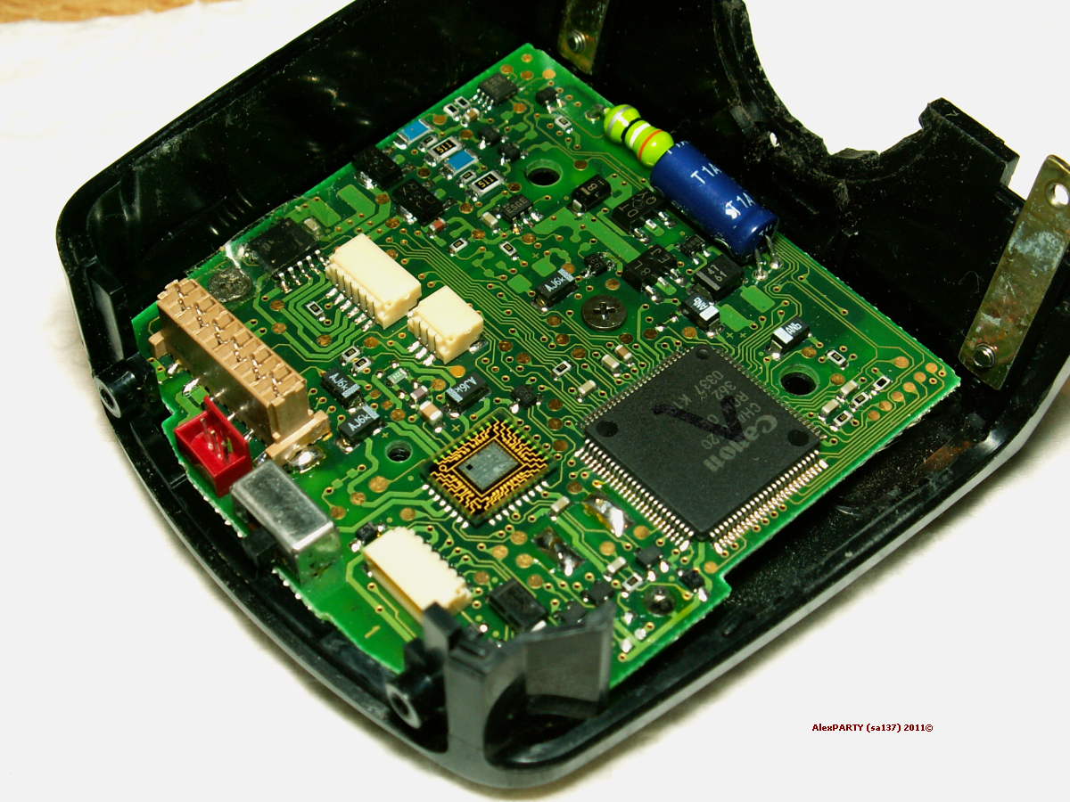

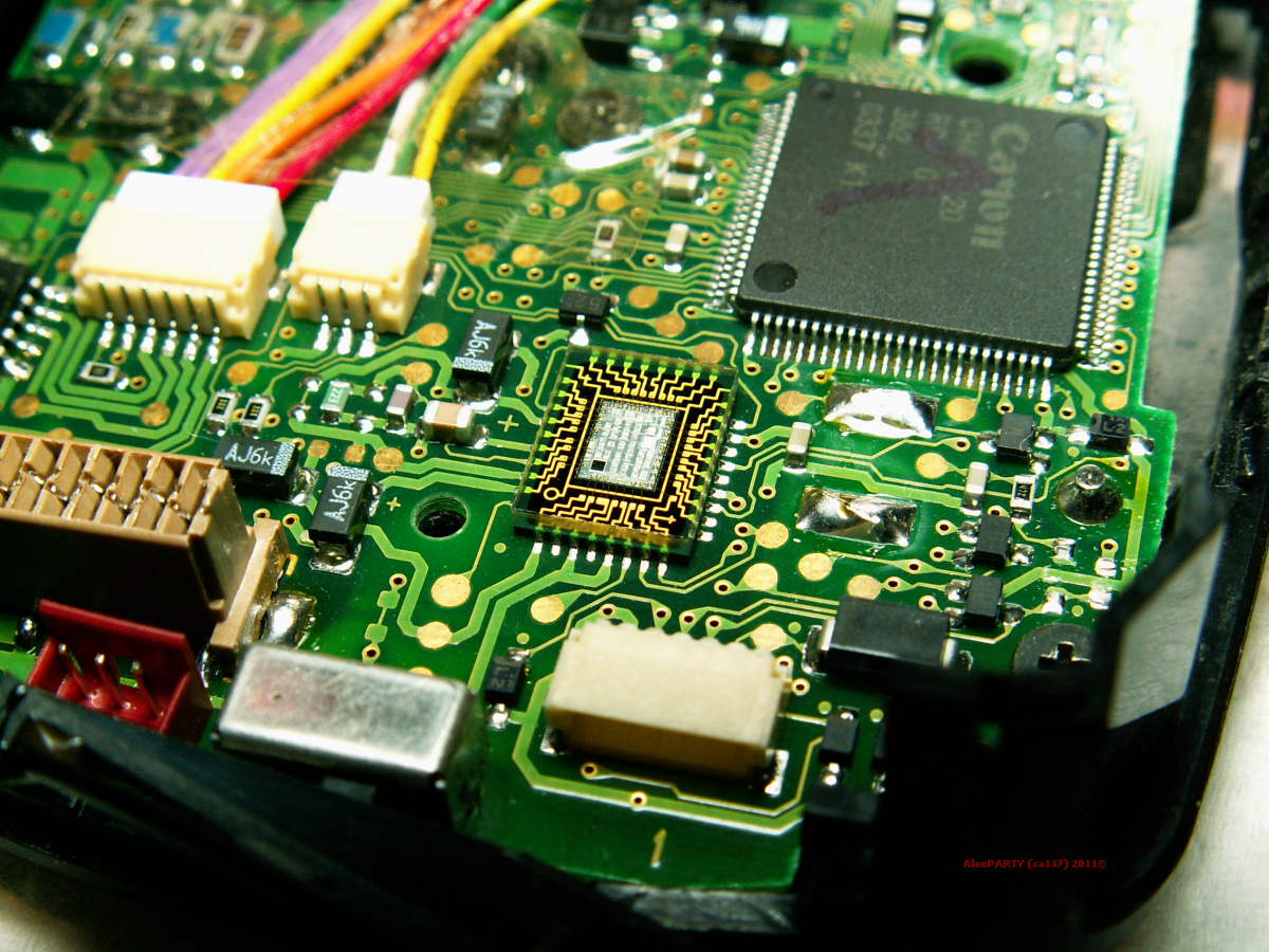

путем перебора потрохов выяснилось - что проблема наверное в главной плате вспышки В!
вернул во вспышку А - батблок (который с 2 платами) с родным транзистором и целиком поменял голову - та, что с новой лампы. теперь она полностью исправна (завтра нагрузим для проверки)
как оказалось световод переставлять внутри головы не нужно - он легко снялся открутив 1 винт. его кстати легко проверить - посветить фонариком.
ставится он на странный чип - по схеме IC15.
что касается второй - заменю лампу когда приедет.
ковырять центральную плату смысла наверное нет - там или что простое - обрыв, короткое или сильно сложное (тыкать скопом в ноги я не готов).
тем более часть функционала работает (беспроводно). или на запас запасных частей будет.
всем спасибо за участие.
"подолью" фоток с ремонта

sa137 писал(а):проблема наверное в главной плате вспышки В!
Симптомы вроде бы похожи на аналогичное поведение вспышки SB-600 c поврежденным R222 22 Ом: viewtopic.php?p=6774#p6774 - в ручном режиме нормально, а в TTL - ошибка. Правда, там нет импульса основного, а здесь нет предпыха.
Хорошо бы осциллографом посмотреть, есть ли сигнал для предпыха на затворе IGBT. И какой он величины, может недостаточной для открывания транзистора?
А также в точках TRIG и DR_IGBT. viewtopic.php?f=10&t=488

scimitar, что-то мешает двигателю поставить рефлектор в требуемое положение. Либо провода между головкой и корпусом где-то порваны.
