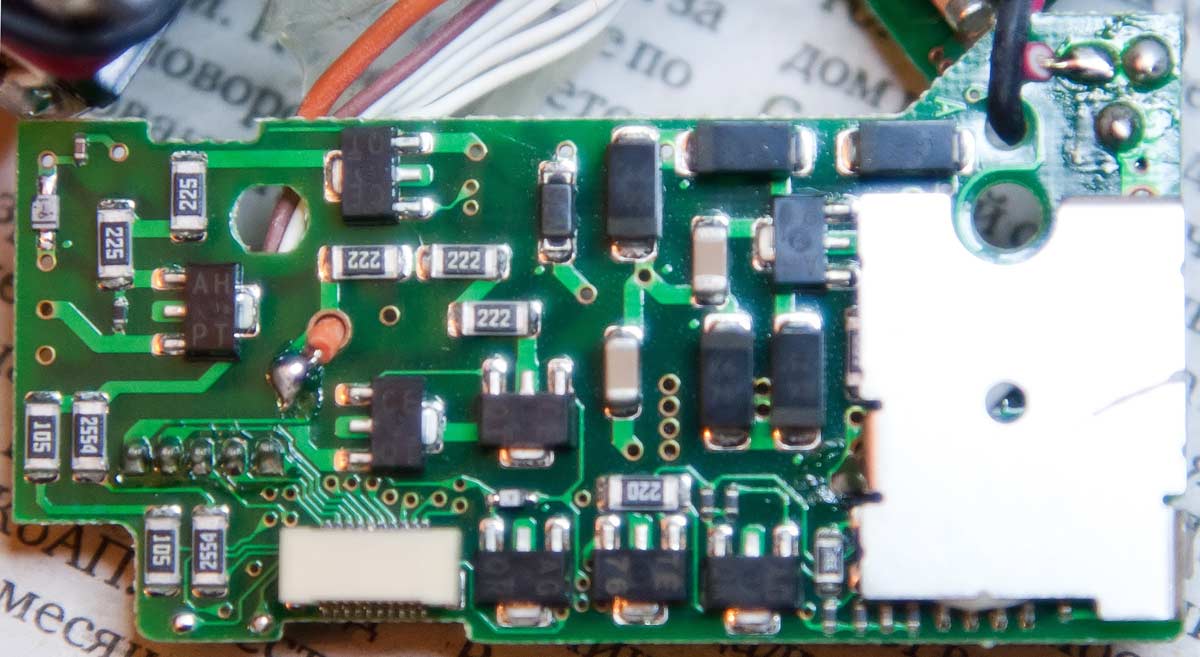

Igor_M, Вы в двух разных темах ищете стабилитрон. Уточните, по какой вспышке Вам нужно найти. По Speedlite 580EX II нет хороших фото платы преобразователя и главной платы. Сделайте их, пожалуйста, в большом разрешении и с рассеянным светом. На плате преобразователя, в частности, находится схема управления IGBT. Там нужен будет дополнительный снимок платы со снятым экраном на левой стороне платы
- Сообщения: 17
- Стаж 13 лет 3 месяца
Вспышка 580 II
Честно говоря я не знаю где искать этот стабилитрон.
Думал, что он находится рядом с IGBT транзистором.
Разве нет?
Тогда не пойму какую плату нужно сфотографировать.
Фото платы с IGBT транзистором я взял из этой темы.
https://impulsite.ru/ctlg/canon/580ex2/d1a3caf9f568.jpg
Экран припаян и посажен на герметик, снимать не буду, боюсь повредить детали.
Фото плохонькие, снято при лампе сберегайке на высоком ISO. Макро объектива нет.

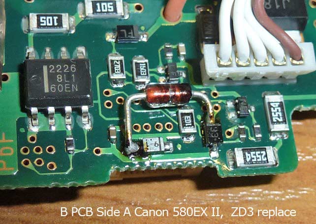

Так где же искомый стабилитрон на 30В?
На верхнем фото внизу справа есть, по моему, диод с обозначением 33.
Это он?
Добавлено модератором, 29 сент 2018: да, это он. Пример возможной замены стабилитрона: viewtopic.php?p=26680#p26680 при установке IGBT, управляемых напряжением до 20 вольт.
Это он?
Спасибо за фото. Да, очень похоже, что это он. Как раз к его катоду подходят (как должно быть по схеме) два резистора по 1 М.
Но у меня нет полной уверенности, пока я не вижу, что скрыто под экраном.
Прозвоните, пожалуйста, анод этого диода "33" соединяется ли с экраном, т.е. минусом, землей схемы. И постарайтесь найти с какими деталями или контактами разъёмов соединяется катод этого "диода". Судя по предполагаемой схеме, катод "диода" должен соединяться с базой одного из транзисторов с маркировкой CEQ
- Сообщения: 17
Стаб звонится как на фото.

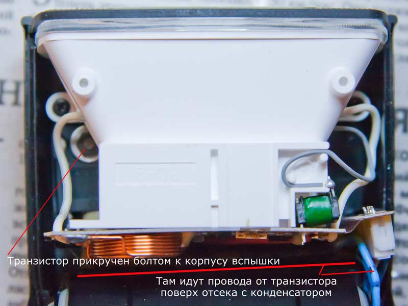

Пошёл паять.
Пишу с задержкой, живу на Дальнем востоке, разница по времени с Москвой 7 часов!
Всё заработало!
Все режимы отрабатываются корректно.
Попыхал ещё раз 30 на полной мощности с небольшими интервалами: полёт нормальный.
Сегодня съёмка небольшого корпоратива в ресторане, вот и посмотрим, как вспышка поработает.
Итак: транзистор IRG4PC50U, большой собака, пришлось выносить его в голову вспышки.
Стабилитрон BZX84C18 навесным монтажом.
Как обещал, отчёт о работе вспышки.
Съёмка в темном ресторане, вспышка в потолок.
Для ужесточения испытания вспышка запитывалась от бустера.
Снято 380 кадров. Сериями не стрелял, но парные и тройные вспыхи были. Полёт нормальный!
Спасибо за вашу помощь impulsite и Виктор Гелис!

Разобрал. Внешне выглядит не очень криминально. Лёгкий налёт окислов на контактах, в основном полностью стирается при первом прикосновении. Никаких намёков на разъёдание дорожек. Тем более - никаких подгораний и повреждённых деталей. Но вокруг процессора - практически сплошная кайма окислов. Очевидно, что всякие паразитные сопротивления не оставляют шансов на нормальную работу.
Есть опыт общения с такими утопленниками?
Пока единственная мысль - промыть платы щёточкой в медицинском спирте и просушить. Какие шансы? Ясно дело, что сдохшую главную плату починить маловероятно, остальные - более реально.
Если общественность испытывает нехватку в детальных фотографиях плат этой вспышки - могу сфоткать. Но для демонстрации повреждений фоткать смысла не вижу. Кроме белого налёта на контактах там смотреть нечего.
своего утопленника перебрал, помыл почистил спиртом.
