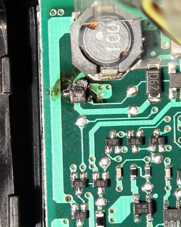

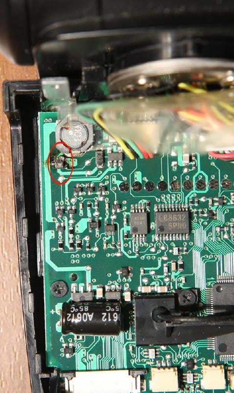

Вскрыл, посмотрел область где греется. нашёл только одну повреждённую деталь - похоже на транзистор. (см.фото. обведено красным) Расположена на плате за бат.отсеком. Саму плату снимать не стал, т.к. на ней с другой стороны информационная панель экрана с гребёнкой контактов, которые потом очень трудно привести в исходное положение и обеспечить норрмальный контакт экрана с платой.
Предполагаю, что данный повреждённый элемент - своего рода электронный ограничитель по току, подаваемому на плату управления. раз плата греется, значит заряд батарей "спускается" именно на нагрев, а не "запирается" этим теперь уже сгоревшим ключом.
сам повреждённый элемент:
расположение повреждённого элемента на "плате управления"
Фото можно скачать, там размер больше, чем тот, что отображается даже при увеличении фото.
Подскажите, кто знает, чем возможно заменить, какие ключевые параметры должны быть у аналогичного элемента? Какую всё-таки функцию этот элемент выполняет?

Это n-MOSFET (маркировка KF - если не ошибаюсь, MCH3406) из схемы импульсного блока питания служебных цепей.
Исток на общем минусе, а сток через дроссель L4, который рядом, соединён с плюсом батареи - потому и грел аккумуляторы.
Управляется микросхемой IC15. На выходе БП стоит конденсатор С54, после которого стабилизатор IC16 обеспечивает 4,8 В.

Посмотрел ещё раз на сгоревший MCH3406 - сгорел как раз сток-истоковый переход.

MCH3406 не нашёл - поставил вот такой: IRLML2502
это первый опыт мотнажа такого маленького транзистора вручную (длина корпуса порядка 3 мм) - сидел около часа с лупой на глазу, ловил его, чтобы встал как надо!
всё равно греется вспышка! (экран и в батарейном отсеке) меньше, но греется. от батареек работает как всегда, но надолго ли при таком нагреве? есть бытовой термометр с выносным детчиком - он показывает примерно 45-47 градусов. а на плате наверное и того больше.
проверяю ток в цепи питания (питание от аккумуляторной батареи 6в, подсоединённой к клемам в батарейном отсеке вспышки) - ток какой-то нестабильный, колебания в районе 0.2А с периодическими скачками (через 1-2 сек.) до 0.8-1А. (на второй моей вспышке (sigma 500dg super) такого нет.
Сергей, там скорее всего вышла из строя микросхемка- драйвер (маркировка A5F), управляющий транзистором.
Что-то аналогичное XC6367A503MR
И, как следствие, сгорел и транзистор. Пятая ножка A5F соединена с базой n-MOSFETа. Надо смотреть осцилографом, есть ли меандр на выходе A5F.
При исправной цепи на 5-й ножке должен быть меандр с частотой ~300кГц и на катоде диода с маркировкой D62 должно быть +5 В относительно общего минуса.
