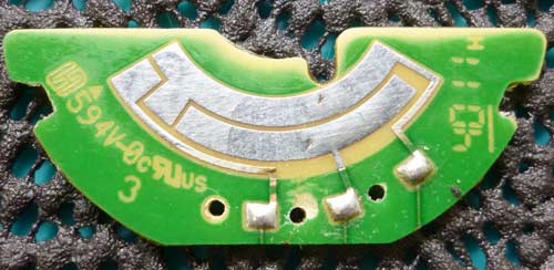

О, как хорошо снято! slavjan, восхищаюсь вашей работой!
Будет держать, если стык обломков укрепить с обратной стороны кусочком стеклотекстолита примерно такой же толщины. Размер по ширине и высоте как можно больше, но такой, чтобы не мешал ставить плату в пазы. Конечно, если там, в тесноте отсека, есть достаточный зазор.Суперклей будет держать?

Буду пробовать)

Всё получилось), обильно налил суперклея на стык, положил на стол и прижал каждую половинку к столу прищепками, чтобы к столу не приклеилось проложил кусок пластика, когда высохло хотел удалить пластик, но он так крепко приклеился, что я решил его и оставить в качестве армирования, пролил клеем по всей площади и так же прищепками.
После высыхания обрезал лишнее ножницами и скальпелем, дорожки шлифанул и залудил, чтобы контачили и немного стали крепче в месте разлома. Получилось вроде достаточно жёстко, но время покажет)).
- Стаж 13 лет 10 месяцев
Re: Canon 600EX RT
Там, вроде, и нет большого поперечного давления. Наверное, от удара при падении конденсатор сместился и надломил плату. И теперь лишь бы армирующий пластик не помешал плате встать на свое место.
- Сообщения: 136
- Стаж 10 лет 11 месяцев
- Откуда: Новосибирск
Re: Canon 600EX RT
Всё встало прекрасно), всё работает!

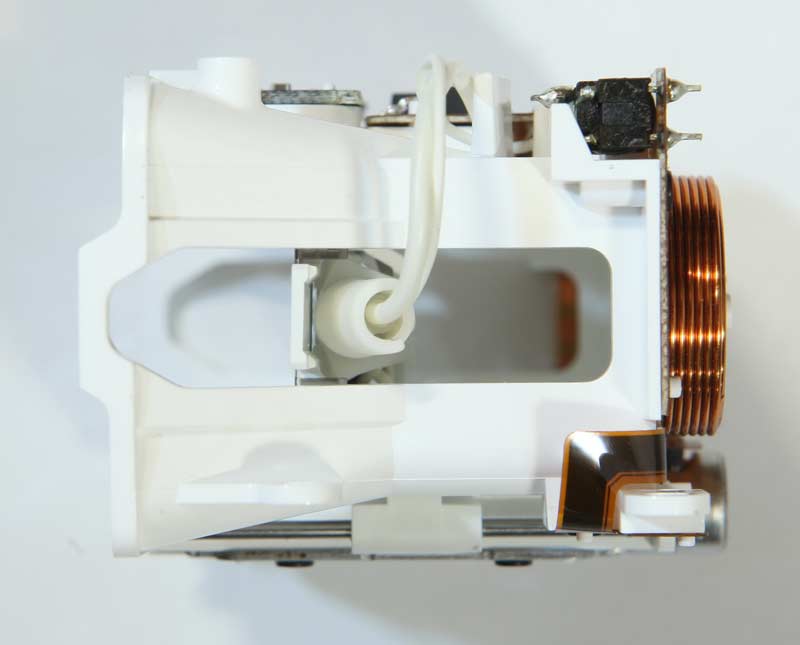

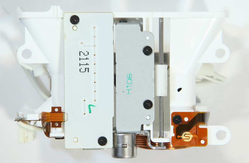

Под спойлером то, что нашлось по страницам аукционов. В названии изображения можно видеть номера деталей или узлов по каталогу (part-list).
