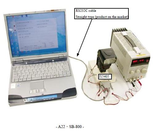

Обратился к частному мастеру у него все делают фотографы и с надеждой пошёл к нему. Проблема решена заменой лампы , пропусков нет. Во время съёмки показалось что в мануале приходиться добавлять мощность больше. После нескольких съёмок этот вопрос провериться.
Но вопрос уважаемые к Вам, возможно ли такое что после замены лампы упала мощность импульса?
- Стаж 13 лет 10 месяцев
Да, такое бывает, когда новая лампа не полностью совпадает по свойствам со старой. В TTL-режимах обычно это автоматически компенсируется, а для работы в ручном режиме после замены лампы выполняется корректировка настроек вспышки. Почитать об этом можно в сервис-мануале на вспышку.
- Стаж 13 лет 2 месяца
В ручном режиме не пойму что можно компенсировать, если задано значение по мощности импульса.
Разумеется не поймете, пока не прочитаете. Откройте сервис-мануал и прочитайте раздел "Adjustments". В таблице среди прочих имеется и "Manual Flash Level Adjustment" - это делается не пользователем, а специалистом авторизованного сервисного центра, с помощью адаптера "SL-I/F (Speedlite Interface)" между вспышкой и компьютером. Мало поменять лампу... нужно еще и вспышку настроить под эту новую лампу. А вот когда у специалиста нет подобного оборудования, то возникает такая, как у Вас, ситуация.antongidrovich писал(а):В ручном режиме не пойму что можно компенсировать, если задана значение по мощности импульса.
