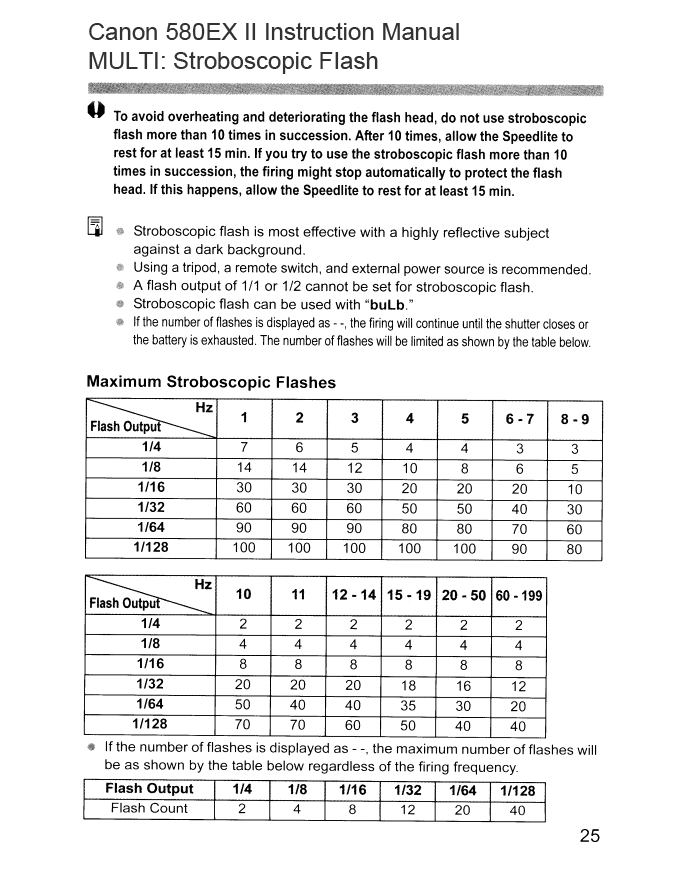

Также надо бы посмотреть, как работает вспышка при поджиге от кнопки Pilot в режиме стробоскопа MULTI на частотах от 1 Гц и до 100 Гц с уровнями 1/128 и 1/4.
Может ли вспышка отработать 4 импульса на уровне 1/4 с частотой 1 Гц, 5 Гц, 10 Гц и выше? Таблица.

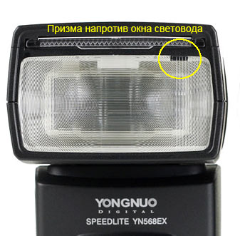

И вот ещё момент. В этой вспышке имеется оптоволоконный световод (Fiberwire), виден на фото, фото. Не один раз высказывалось суждение, что он служит для контроля и регулирования силы предварительного импульса. Сейчас что-то меня сомнения забрали. Так ли это, как утверждалось ранее? Не играет ли этот световод другую роль? Какую?
Если перекрыть вход световода непрозрачной или полупрозрачной маской, то как меняется работа вспышки?

Про световод я в начале проверок тоже подумал и было уже обрадовался когда увидел что он слегка не достает до конца, вытянул его, но результата это не дало, буду проводить тест предложенный вами.

В режиме Multi мощность импульса регулируется, но все импульсы примерно в три раза слабее положенного, 1/128 так вообще ели заметны.
PS: Разобрал я еще раз головку и убрал переднее стекло и пыхнул, и о удивление, вспышки стали очень мощные, включаю мульти и удерживая кнопку пилот поднимаю и опускаю стекло, мощность импульса меняется, проблема с измерением импульса.
