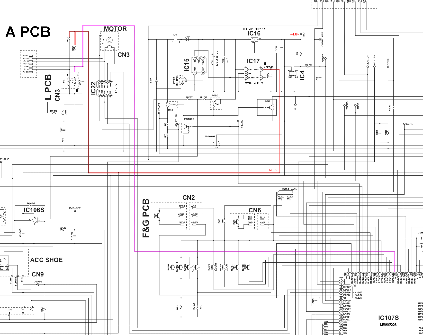

Логика проверки механизма зума при включении вспышки простая. Поскольку при включении светодиод оптопары сразу включается и фототранзистор засвечивается и потому открыт, то напряжение на коллекторе должно быть низкое (лог.0). Как только рефлектор дойдет "до упора" и флажок перекроет оптопару, напряжение на коллекторе фототранзистора возрастёт до 4,8 В (т.е. до лог.1) Этот момент переключения с лог.0 на лог.1 и будет сигналом для процессора, отсчитать некоторое число тактов и установить рефлектор в то фокусное расстояние, которое было записано в память при выключении или задаваемое пользователем.
Посмотрите на схему подключения оптопары.
После стабилизатора напряжения IС17 напряжение 4,8 В подается одновременно на светодиод и фототранзистор через резисторы R11 и R12. И в зависимости от наличия флажка в оптопаре и состояния фототранзистора напряжение на коллекторе может быть или высокое, почти 4,8 В или низкое, равное падению напряжения на открытом переходе коллектор-эмиттер.

С объективов и брал оптроны.. выводы сверял, все верно, но вспышка себя ведет по прежнему. Могло ли пробоем повредить порт на микросхеме? Подобное встречал на зеркальных фотоаппаратов после разряда конденсатора (не моих рук дело), выбивало один из входов MCU, из-за чего могла не работать 1 кнопка, или один датчик (например на подъем вспышки). Замена решала проблему 100%. Если и в данном случае так случилось, то залет капитальный

По-моему, это не согласуется с утверждением:Crem@tor писал(а):Могло ли пробоем повредить порт на микросхеме?
Поставьте оптрон и измерьте напряжение между коллектором-эмиттером с открытым просветом, и перекрыв просвет шторкой. Светодиод тоже должен быть подключен. Сообщите, какие числа получились.при включении пытается втянуть зум, будто в оптроне находится парковочный флажок. Но вот интересный момент, было дело по случайности запаял диод вместо фототранзистора и вспышка при включении стала гнать зум в другом направлении.
Да и, пожалуйста, измерьте величину резисторов R11, R12 (и других резисторов на плате, куда "рука дотянется", - перенесу номиналы на схему). Если светодиод сгорел, то, возможно, и резистор повреждён.
