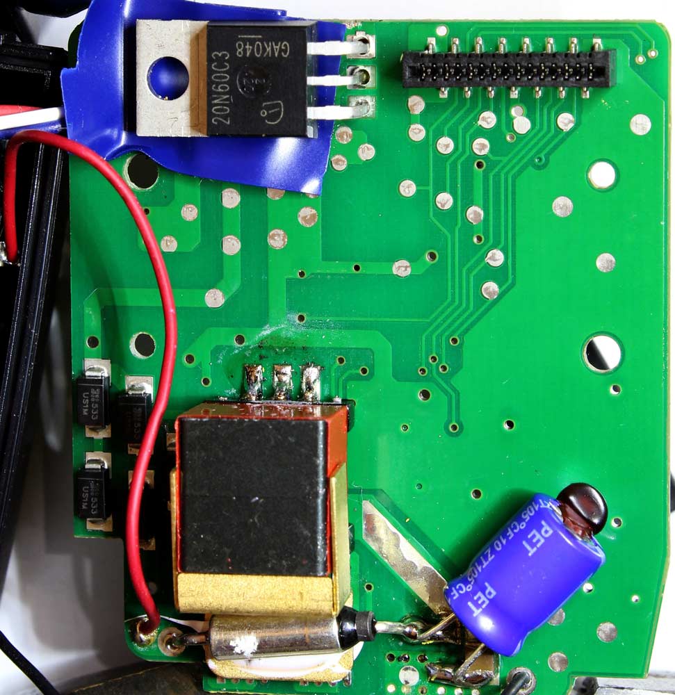

Добрый день!
Заболела и моя вспышка.
Симптомы - вспыхивает только на полной мощности. При первом включении через некоторое время выключалась, при повторном включении уже не выключается, но греются аккумуляторы. В режиме ETTL фотографии получаются темные, в мануальном режиме вспышка не регулируется, фспыхивает на одной мощности. В режиме Multi только одна вспышка. Заряжается как обычно.
Почитав тему, понял что причина может быть в транзисторе.
Вскрыв проверил транзистор (TIG056 5J5) оказался пробит(между ногами 5,0 5,0 1,2 Ом).
Визуально ничего криминального не увидел. Взамен купил транзистор 20N60C3. Заменил транзистор, но ничего не поменялось.
Проверил замененный транзистор, между всеми ногами звонится как КЗ. Сразу после замены такого не было.
Все ли сделал правильно? Может транзистор паленый попался?
Когда просматривал фотографии заметил что на обороте платы(со стороны транзистора) тоже есть дорожки, и там не пропаивал, а гильзы при выпаивании вышли со старыми ножками.
Могло это повлиять?
Могло это повлиять?

По размеру 20N60C3 точно такой-же как и TIG056, судя по схемам еще нужно добавить стабилитрон?

Re: Yongnuo YN568EX II
ОПССС, кажется я поставил mosfet а не igbt
хотя маркировка одинаковая...
Нашел в продаже IRG4PF50WD (VGE=15V, ICM=204A)
для него хочу приобрести стабилитрон BZX55C18V.
Меняю транзистор, выпаиваю стабилитрон из платы, вместо него ставлю BZX55C18V ?
а в транзистор тот-же стабилитрон ставить между G и E (согласно вышеприведенной ссылке)?Impulsite писал(а):Здравствуйте, timpul!
Транзистор заменил на IRG4PF50WD (VGE=15V, ICM=204A) пришлось ножки удлинить проводами и вынести за пределы платы.
Между G и E установил стабилитрон BZX55C18V. Стабилитрон который советовал заменить Martemyanovich
трогать не стал.
Вспышка заработала, но не на долго.
Без фотоаппарата вспышка работала, мощность в мануальном режиме регулировалась, строб срабатывал....
Установил на фотоаппарат, сначала попробовал в мануальном режиме 1/1 и 1/128 фото оказались одинаковыми.... сответственно и в TTL режиме фотографии темные, опять неисправен транзистор.
Вопрос, стало ли перегорание транзистора следствием не замены стабилитрона, как советовал Martemyanovich
и куда смотреть дальше?
Заменил сгоревший IRG4PF50WD на исправный. Между G и E установил стабилитрон BZX55C18V.Impulsite писал(а):А вы держите нас в курсе, как прошла замена.timpul писал(а):на сайте много информации... В общем, новичок запутался...
Стабилитрон D104 заменил тоже на BZX55C18V. Напряжение на C109 составило 18.8В.
Разрядил конденсатор резистором номиналом 1КОм(на 2Вт) аж дымок пошел с резистора
Собрал, вставил новые батареи.
Включил... Все работает
Сначала потестил без фотоаппарата, все работает, мощность регулируется.
Поставил на фотоаппарат, тоже все работает
Сделал фотографий штук 30 все отлично
Есть подозрение на аккумуляторы, в причине выхода из строя транзистора. Замер показал, что после сработавшей вспышки напряжение на батарейном блоке падает до 2,3В - может в этом причина? Данные аккумуляторы убрал подальше.

И снова здравствуйте!
Опять перегорел транзистор.
Понимаю дело уже не в случайности, процессы во вспышке идут не как положено.
Подскажите пожалуйста, как отыскать неисправность которая приводит к перегоранию транзистора?

Кроме того, что на замену был выбран не самый подходящий транзистор, причинами чаще всего становятся обстоятельства съёмки: мощность и частота следования импульсов, когда транзистор просто не успевает остыть. Нередко изношенные аккумуляторы добавляют "статистики". Даже с вспышками, которые в других руках работают годами.timpul писал(а):как отыскать неисправность которая приводит к перегоранию транзистора?
Расскажите какие были условия съёмки, в ходе которой сгорел IGBT? В каких режимах камера и вспышка, на какой мощности импульсы вспышки, с какой частотой, какие паузы в серии снимков с вспышкой, использовался ли режим HSS FP и с какой выдержкой на камере и т.д.?
То есть сначала надо исключить субъективные причины.
- Сообщения: 13
- Стаж 7 лет 11 месяцев
1й случай, фотоаппарат со вспышкой перевозили в сумке около 1 часа, на улице температура минус (на улице не фотографировали). После входа в помещение - прогрев в сумке примерно 30мин. Режим ETTL. При первом-же кадре вспышка вспыхивает на полную и фотография темная. Следов конденсата на вспышке и фотоаппарате нет, показалось что прогрева достаточно. Аккумуляторы во вспышке старые.
2й случай с замененным транзистором. Мануальный режим без фотоаппарата работает. Мощность регулируется, стробоскоп работает. Вспышка устанавливается на фотоаппарат включается, тут-же выключается(мигает батарейка на дисплее). Включается вспышка еще раз. Пробую фотографировать в мануальном режиме сначала 1/128 и 1/1 вспыхивает визуально одинаково, а фотографии одинаково засвечены. Аккумуляторы старые.
3й случай, фотоаппарат со вспышкой тоже перевозятся на улице около 30 минут. Прогревается в помещении и сумке в течении 30 минут. Вспышка сразу устанавливается на фотоаппарат в режиме ETTL, на первом кадре вспыхивает на полную, фотографии темные. Аккумуляторы новые.
Между 2м и 3м случаем вспышка отработала примерно 30-40 кадров корректно. Использовалась и после улицы, но прогрев в сумке был более длительным - несколько часов.
Вот такая история перегораний. Может вспышка не успевала прогреться, а конденсат образовался внутри? Старые аккумы и не совсем подходящий транзистор добавили "статистики"?
Подбираю транзистор, подходящий подобрать не получается.
Есть IRG4PC50U и IRG4PC50UD что выбрать(оба VGE=20V, Icm=220A)?
Для HSS подойдет?
Для HSS подойдет?
Вполне. С буквой D - точно такой же как первый, но имеет внутри защитный диод. Но если найдете HGTG20N60C3, HGTG40N60C3, то ещё лучше.
Или обратитесь к коллеге photocanon. У него есть проверенные RJP5001 на управляющее напряжение 17 вольт, причём импульсный ток ICM до 300 А: viewtopic.php?p=27171#p27171
И не забывайте о нюансах работы с вспышкой: всегда давайте остывать - viewtopic.php?p=3606#p3606, а в холодное время избегайте выпадения конденсата (росы) или согревайте вспышку перед началом работы.
Заменил транзистор на IRG4PC50U.
Вспышка снова ожила
Надеюсь на долго:)
Вспышка снова ожила
Надеюсь на долго:)
Не потребуется разбирать вспышку полностью, если новый транзистор в типоразмере TO-247 ставить на удлиняющих проводах и размещать его в нижнем объёме вспышки, над ногой. Там, вроде бы, достаточно места. И, в отличие от обычного размещения, будет меньше нагрев транзистора теплом от батареи. На проводах обязательно сделать пометки "база", "коллектор", "эмиттер" и, конечно, после пайки тщательно изолировать открытые токоведущие проводники.
Примерно так и сделал, только транзистор разместился между корпусом батарейного блока и платой. Так проще было зафиксировать транзистор от болтанки. Фактор нагрева от батарей я упустил (не сообразил). Места над ногой достаточно, только как закрепить, чтобы не болтался, нужно смотреть, время высвобожу, попробую вынести транзистор от корпуса батарейного блока.Impulsite писал(а):Не потребуется разбирать вспышку полностью, если новый транзистор в типоразмере TO-247 ставить на удлиняющих проводах и размещать его в нижнем объёме вспышки, над ногой. Там, вроде бы, достаточно места. И, в отличие от обычного размещения, будет меньше нагрев транзистора теплом от батареи. На проводах обязательно сделать пометки "база", "коллектор", "эмиттер" и, конечно, после пайки тщательно изолировать открытые токоведущие проводники.
