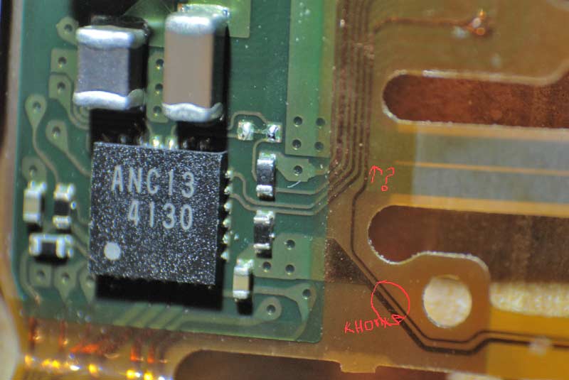

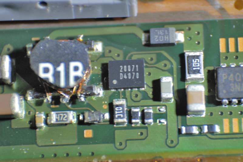

Перефотографировал плату. Выводы кнопки отметил красным, один переходит на другую сторону и дальше не просматривается. Попытки прозвонить тоже ничего не дали. Решился все-таки отпаять разъём от шлейфа и играться отдельно. P13, P14 за кнопку не отвечают, хотя можно попробовать дать небольшой ток на них, - вдруг не сгорит. ))

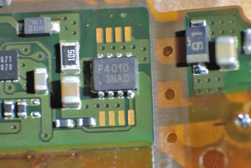

О, интересно. "P4010" - очень похож на IGBT, возможно, RJP4010AGE.

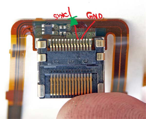

После отпайки разъёма все проблемы разрешились, синхронизируется нормально, кнопка перестала волновать.

Правильно ли я понял, что вы отпаяли гибкую плату "шлейф" (pin-2e64b5c9504c.jpg) от многоконтактного штекера (вилки)? И подключили башмак (f8f4605ed961.jpg) только к контактам P4, P5 штекера (pin01.jpg). Верно?
stapelmoor, нарисуйте схемку или покажите на фото, как это надо сделать. Ведь ваше такое простое и доступное решение многим пользователям может пригодиться и надо описать так, чтобы ошибки не возникло.
