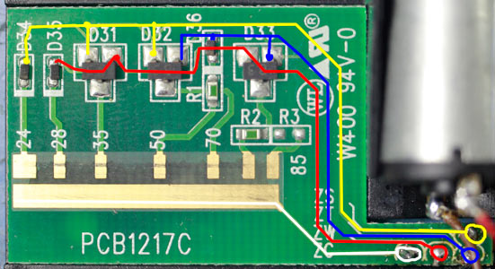

Сделайте снимки платы датчика зума, чтобы можно было нарисовать её схему. И также фотографии разъёма на главной плате, куда приходят эти 4 провода с датчика зума. Сразу прозвоните по плате, куда далее идут линии (дорожки) от разъёма по плате. Это позволит определить какой из проводов - соединение с GND или с питанием. Дальше будет проще установить распайку остальных проводов, отвечающих за передачу положения рефлектора.

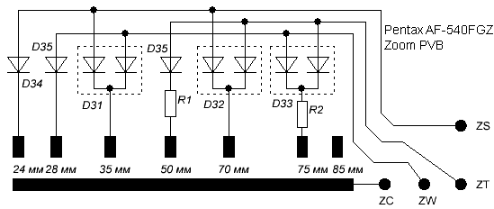

Схема платы зума выглядит так:
Думаю, можно соединить разъём CN15 и прозвонить все четыре провода, пока не найдется тот, который на "землю" (GND) звонится. Это и будет ZC. Предполагаю, что это может быть оранжевый. Может быть и так, что провода проходят транзитом на третью плату или еще дальше. Распайку остальных, ZW (Wide), ZS (Standard) и ZT (Tele), придется уже перебором подбирать. Из 3 по 3 - пустяк, всего 9 сочетаний. :)

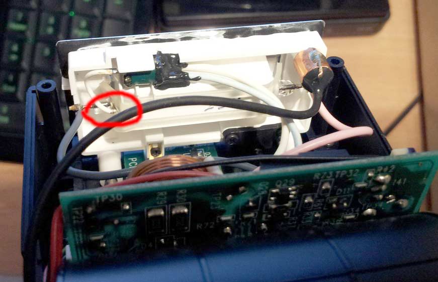

Открыв верхнюю крышку осмотрев и включив пару раз не увидел никаких помех для мотора, он как бы крутится но чуть-чуть, и затем перестает... НО! увидел другую картину, совершенно случайно. В области лампы есть контакт с левой стороны. Он надломан, там есть трещина в самом контакте, он до конца не отломан, контакт идет с корпуса лампы. Может ли быть неисправность в этой причине? И за что отвечает этот контакт?
