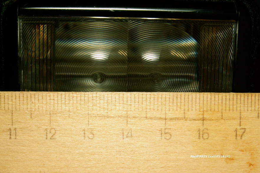

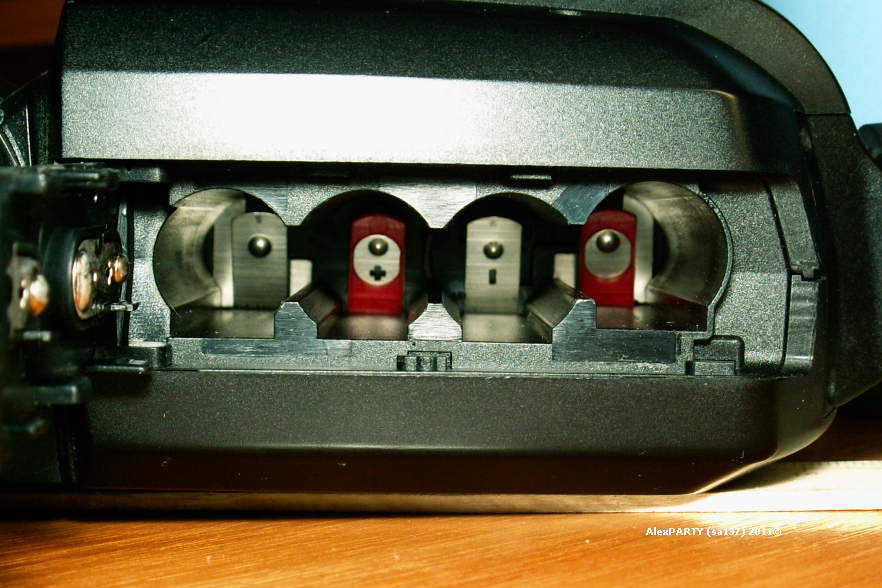

рано радовался.
взял сегодня на праздник...треть кадров темная.
вспышка есть, но очень слабая.
нашел телефоны/адреса сервиса киевского - начну переписываться (там где ее чинили).
новый рефлектор шире почти на 1 см.
и вот этих красных следов не было.

sa137 писал(а):новый рефлектор шире почти на 1 см. и вот этих красных следов не было.
У меня всё в точности также... (AF 1)... правда не видно размеров отражателя...
...как помню 2008-ого года модель.

Сегодня сложил в фотошопе - различий в оптике и рефлекторе лампы нет!
Те верхние фотки с максимальным фокусным. Эти с минимальным - 24 мм

Что-то не замечаю на фото принципиальной разницы... Вроде даже в миллиметрах (если судить по линейке) размеры совпадают на обоих образцах...

igorakhsanov писал(а): Вроде даже в миллиметрах (если судить по линейке) размеры совпадают
Так и есть. Думал/надеялся, что поставили потроха от более мощной (лечение ошибок ver. 1), но, очевидно, ошибся.
