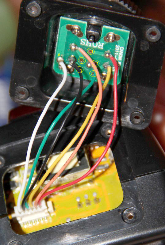

Да видимо придется. Обидно вспышка новая...только из Китая прислали. Кстати заметил такую вещь: Если включаешь вспышку без фотоаппарата все нормально работает, но если зажать контакты башмака...то все подвисает, кнопки на команды не реагируют, пока не отпустишь.impulsite писал(а):Тогда разбирайте ногу вспышки, изолируйте контакты и провода там, где они близко друг к другу, возможно, есть касание и замыкание там, где его быть не должно.
И еще такой момент: устанавливаю в башмак фотоаппарата до упора, включаю - ничего на вспышке не загорается, затем зажимаю затвор для фокусировки и держу...при этом на вспышке нажимаю кнопки - вдруг зажужжала , нажимаю еще раз на вспышке меню и все загорается и выбирается, как только отпускаю затвор опять все виснет. Это не только на моем 40D но и на 550D у товарища.
Разобрал. Провода вроде как не касаются оголенными местами.
ТОлько зеленый провод как-то странно сделан. Кстати если включить вспышку и докоснуться до контакта зеленого и любого другого, то как раз все виснет на вспышке, как только отпускаешь - все нормально.
Попробовал заизолировать зеленый провод (сигналы TTL). Прикрепил на башмак...все работает также как и без фотоаппарата т.е. ручной режим. Камера по прежнему вспышку не определяет. Снял изоляцию - вспышка на башмаке виснет, на нажатие кнопок не отвечает.
Что же...ни у кого не будет никаких соображений?

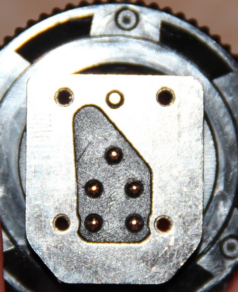

Доброго времени. Приобрёл я вспышку YU-467. но она у меня не хочет работать. постоянно горит красная светодиод. при нажатии на пилот вспышка работает, как ведомая , в режиме S от вспышки вспыхивает, а в башмаке работать не хочет. когда стоит в башмаке встроенная вспышка отключается.

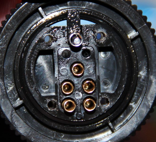

SerG46
Скорее всего проблема не в контактах на пластине (ваши фото), а в самом башмаке. Там подвижные контакты с пружинками, вот при движени этих контактов вполне возможно что пружинки сдвигаются и которят между собой. При тотальной экономии и упрощении форм для литья башмака выспышки, такая ситуация более чем вероятна.
Проверяйте весь узел в сборе - пластмассовый корпус пятки вспышки контакты, пружинки и контактная пластина (та что на фото).
PS
Провода от неё естественно прийдётся отпаять.
PS-PS
В некоторых вспышках пружины контактов припаиваются к контактным площадкам на плате, именно воизбежание их сдвига и замыкания, при движении контактов!!!
PS
PS-PS

убрал у вспышки контакты кроме центрального. и она заработала. Пошли вспышки. вставил всё обратно опять неработает. где то сабака закопалась. непойму. охота ttl.

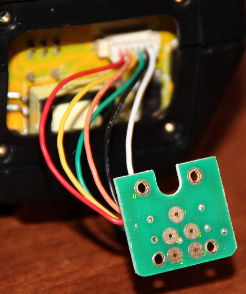

egonja, проверьте, правильно ли подпаяны провода между вилкой разъёма и платкой:
Также проверьте, не могут ли перемыкаться провода, контакты и их пружинки под платой при сборке.
И пришлите снимок пятки именно вашей вспышки, где видно расположение контактов, и напишите на какую камеру Вы ставите вашу вспышку.

Провода подключены аналогично снимку в первом сообщении темы, здесь ошибки нет.
Предположительно или чёрный провод касается головки винтика. Или пружинки 2 и 3 контакта могут касаться металлизации отверстий для винтов и замыкать эти контакты на корпус.

нигде ничего не замыкает.
ничего не понимаю
Может эта вспышка и не будет работать с этой моделью камеры(canon 600d)?
щас пробовал убирать контакты в башмаке вспышки по одному в итоге:
без 5 - вспышка есть. подсветка есть. TTL нет. лампочки при включении вспышки не горят.
без 4 - вспышка есть. подсветки нет. лампочки горят. TTL нет.
без 3 - вспышки нет. подсветки нет. TTL нет. лампочки горят.
без 2 - вспышка есть. подсветки нет. TTL нет. лампочки горят.

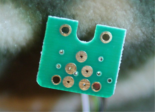

Проверьте наличие контакта между пятачками в которые упираются пружинки и контактами в колодке подключения кабеля к плате!
Там металлизация в отверстиях между разными сторонами платки, возможно что там просто нарушен контакт.
Я бы ещё чуть-чуть растянул пружинки и припаял бы их прямо к контактным пятачкам, что бы быть уверенным в надёжности контакта, ну и что бы они банально не терялись.
Если это не решит вашей проблемы, тогда берите мощное увеличительное стекло и смотрите дорожки вокруг крепления разъёма на плате, может оказаться, что где то банальный непропай или наоборот "сопля" висит и коротит соседние дорожки.
