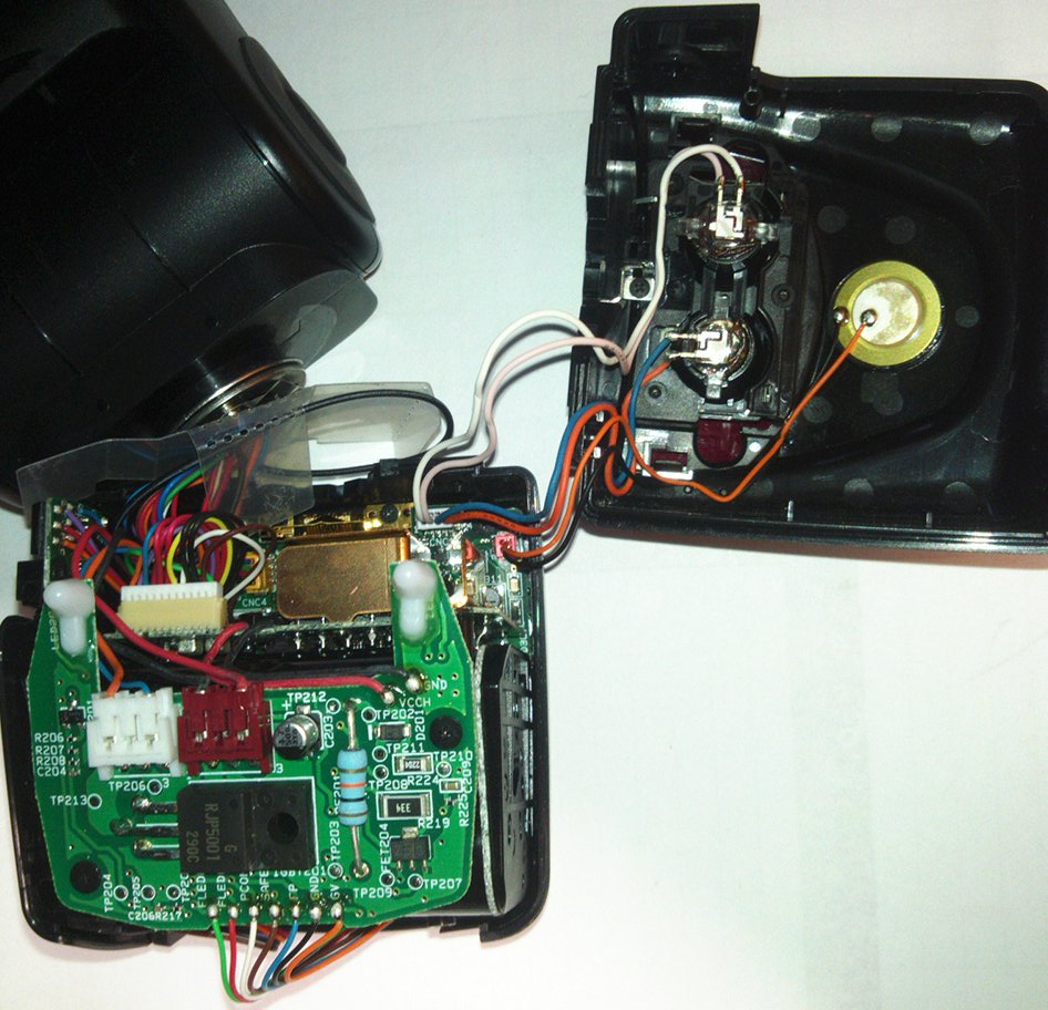

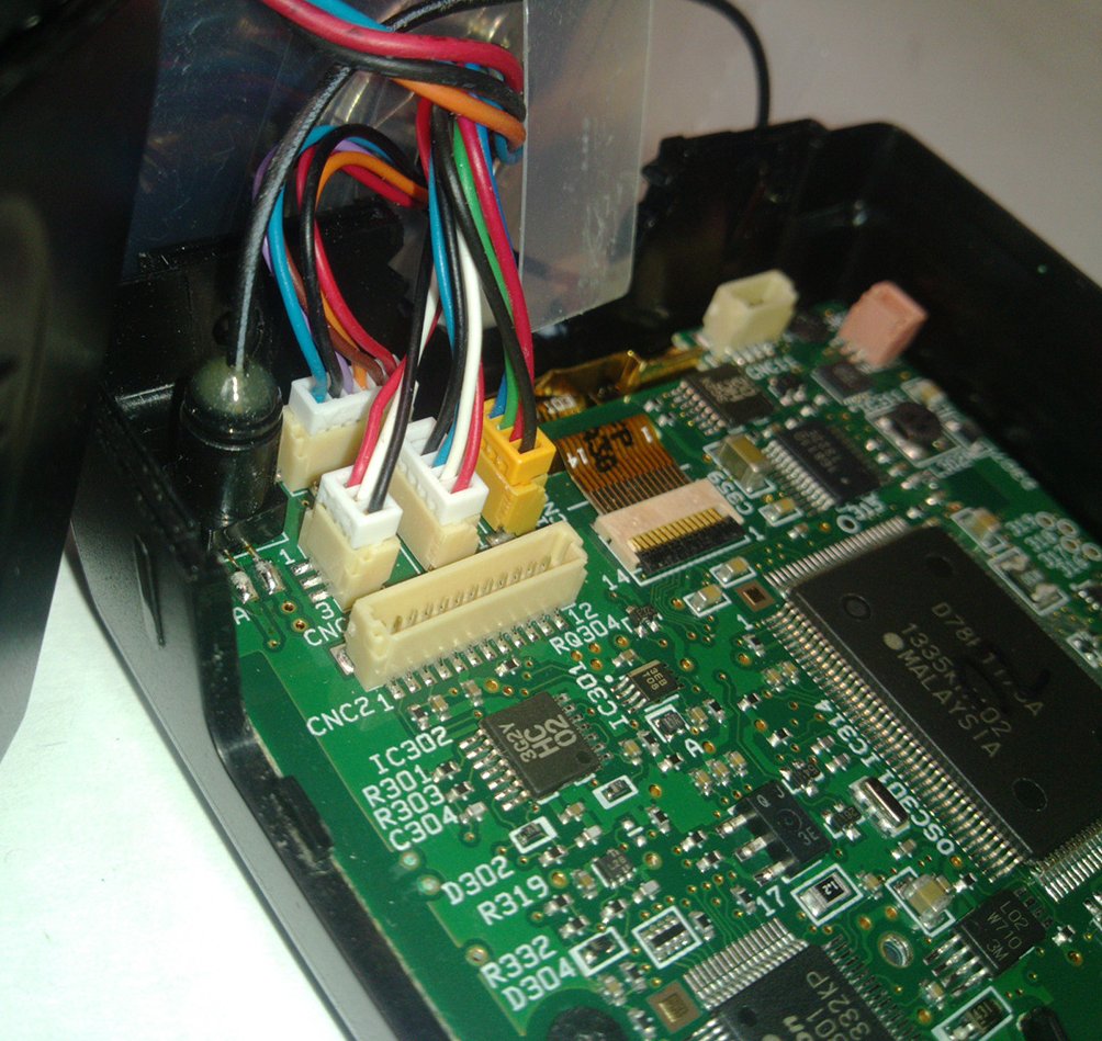

По подсветке и пищалке: сфотографируйте разъёмы, в которые включёны вилки с проводами от передней панели со светодиодами и зуммером, так чтобы видна была расцветка проводов.
Также нужно указать расцветку проводов на разъёмах в верхней части платы CPU PCB: https://impulsite.ru/ctlg/nikon/sb700/wiring.jpg

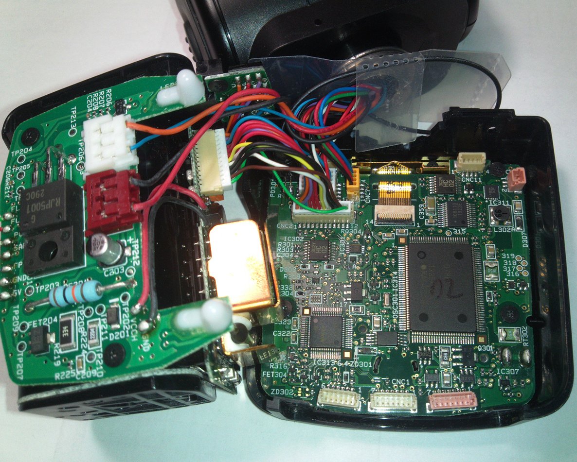

Разобрал, предварительно разрядив конденсатор по предложенной инструкции через килоомный резистор (напряжение было выше 300V).
Общий вид. Соединения в верхней части платы CPU PCB. Обратная сторона платы.
Места попадания влаги: на картинке - от ЖК экрана справа, справа внизу и слева внизу. Фокусировочные лампы подключаются через CNC11, динамик - через CNC6. Это верхний правый угол платы. Может именно в этой области выгорела какая микросхема... Не могу сообразить, как и где эта "EL Sheet" подключена к плате. Может влага еще под нее была попала и там что коротит... Побоялся пока отдирать эту белую пластину.

berloger, думаю, надо пока ЖК-дисплей отделить и спрятать в надёжную коробочку, чтобы не расколоть. Чтобы вынуть шлейф дисплея следует на разъёме сначала откинуть зажим:
Отделив дисплей, можно заняться платой.
В левом верхнем углу виден прижим контактов EL-подсветки. В деталировке называется Cushion (подушка), вроде бы из микропористой резины. Не пойму, как его можно отделить. Покажите его с разных сторон. Попытайтесь приподнять EL-пластину, она, скорее всего, держится двусторонним скотчем.
Покажите как выглядит гребенка переключателя режимов "TTL-M-GN" изнутри на задней стенке, и крупнее область на плате слева вверху. Там, кажется, видно на 005.jpg, что дорожка окислилась, которая уходит от одного сектора под пластину подсветки. Как снять крупнее: viewtopic.php?p=1793#p1793
Также надо прозвонить контакты-переходы с одного слоя платы на другой. При попадании жидкости эти переходы быстрее всего окисляются.
Аналогично, область на плате справа внизу.

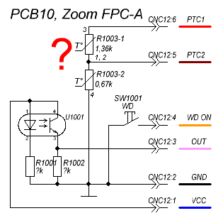

ШлиМимо, а в развернутом виде есть фото? На том, что есть: https://impulsite.ru/ctlg/nikon/sb700/zoom-a.jpg с оптроном понятно, даже видно резисторы, наверное, для него. Видно, что ещё кнопка ШУ рассеивателя присутствует. А вот с термодатчиком не понятно. Как будто биметаллическая пластина?
В общем, это для восстановления схемы пригодится. А если есть зарисованная для этого шлейфа, то ещё лучше.

remontfoto, protel, если вас не затруднит замерьте сопротивление на контактах разъёма между: черным-коричневым и черным-красным (см.обозначение на картинке от impulsite).

Това е еквивалентната схема. Лампата на SB-700 е по-голяма от лампата на SB-800.
Это эквивалентная схема. Лампы на SB-700 - больше, чем лампы на SB-800.

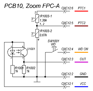

Zoom FPC-a, PCB10. Файл SPL7: https://impulsite.ru/ctlg/nikon/sb700/zoom-fpc.zip
protel, скажите, а термистор R1003 показывает какое-то сопротивление относительно земли (относительно CNC12:2) ? Правильно ли я нарисовал подключение термистора? Может быть должно быть так?

Да показва. Последния вариант на схемата трябва да е верен.
Да, показывает. Последний вариант схемы должен быть верным.

Термодатчик - терморезистор(ы), а не диоды.protel писал(а):https://impulsite.ru/ctlg/nikon/sb700/e ... _shema.png

protel, пожалуйста, отсоедините разъём с проводами и померьте ещё раз сопротивления на "голой маме", а так как вы нарисовали это не термодатчик.

Аз така и ги мерих. Без кабелите. На ом метър не показват нищо. На диод тестер - това което съм нарисувал.
Я так их и мерил. Без проводов. Омметр не показывает ничего. Диод тестер - это то, что я нарисовал.

protel , и что это за диодный термодатчик? У меня черный и коричневый 0,8 MOm в обе стороны и падает если погреть паяльником, попробуй промерить на mOm пределах. Хотя 0,8 MOm для терморезистора - экзотическая цифра.

А если там диодная матрица или переходы транзистора в качестве датчика температуры?
Мультиметр в режиме диода показывает, обычно, падение напряжения на PN-переходе в милливольтах (или вольтах с запятой), а не Омы (миллиомы) сопротивления. Или я ошибаюсь?
0,8 мОм - это практически КЗ. А между черным и красным что показывает? И если между чёрным и коричневым впаять переменное сопротивление и, подбирая величину, посмотреть, как реагирует термозащита?Martemyanovich писал(а):У меня черный и коричневый 0,8 mOm в обе стороны
