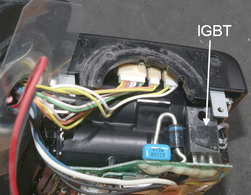

Смотреть состояние IGBT-транзистора IT1:
Как проверить IGBT транзистор.
Примеры нестандартной замены и размещения крупногабаритных транзисторов.
Плата IGBT-транзистора IT1 (CT40KM), D PCB:
Дмитрий@, до того, как извлечёте батарейный блок, сфотографируйте IGBT примерно в таких же ракурсах, как на фото ниже. Не хватает иллюстраций.
И если IGBT действительно в коротком замыкании (КЗ), то для удаления транзистора проще сначала перекусить его выводы бокорезами, а затем выпаять остатки выводов из отверстий. Так меньше риск повредить металлизацию отверстий в печатной плате (ПП).

Непрочитанное сообщение Дмитрий@ » 16 дек 2018, 16:22
На всех контактах у меня сопротивление меньше ома (КЗ)
Надо купить новый транзистор. Надеюсь на Савёловской в
j-energy хорошие транзисторы.
Так?
Непрочитанное сообщение Impulsite » 17 дек 2018, 04:47
Да, так хорошо. Ещё снимите так, чтобы бОльше было видно плату D PCB, как на фото ctlg/canon/430ex/lisibest/73db75a3fb0b.jpg.
