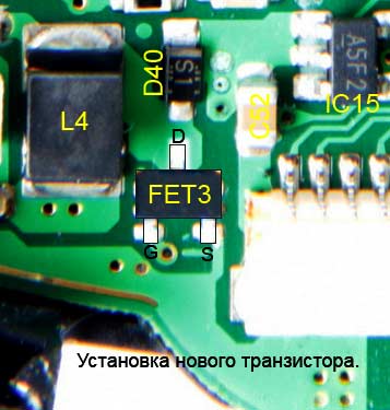

Вы ж видите сколько фоток я делаю, пытаясь сделать лучшую, но без приспособ для макросъёмки не получается. Вот эти на штативе при длинной выдержке даже дрожь в процессе нажатия на кнопку даёт размытие хуже, чем мобилкой. Подумаю как избавится от этих помех для съёмки.
Получается у меня выбор замены на месте ключа FET3 только RTQ045N03 https://pdf1.alldatasheet.com/datasheet ... 45N03.html или MCH3406 https://pdf1.alldatasheet.com/datasheet ... H3406.html, но по схемотехники это совершенно разные элементы и распайка у них с оригинальной WC на плате разная...я уже не так силён по зрению чтоб на проволочках разводку транзистора смд подпаять. Извините но я совершенно запутался у меня каша в голове.
Суммируйте пожалуйста до списка, я вижу что для вас это повседневная практика, вы молодец. А я в молодости был лих, а сейчас от необходимости к необходимости.

Почти всё перепробовал.
Мозги сложил. Понял, что транзистором побольше на проволочках будет даже удобнее заменить подпаяв и вариантов больше, чтоб найти транзистор.
Прошу напишите варианты подходящих транзисторов завтра поеду по магазинам искать, потому что в магазинах читать параметры будет сложновато.
1. MCH3406
2.
заранее спасибо

Если вы удалите горелую деталь и дадите снимок дорожек под ним, то я покажу, как можно припаять транзистор типа уже упомянутого MCH3406 или другой MOSFET в корпусе SOT-23 типа AO3400, CJ2312, CPH3430, IRLML6244, Si2302...
Фотографировать со слабого штатива еще хуже, чем без него. На вашем месте я бы положил фотоаппарат на стопку книг и запускал его с автоспуска. Предмет перед объективом - прислонён к другой стопке книг. Автофокус при этом можно выключить, чтоб не мешал.
И снова: фотографировать в режиме приоритета диафрагмы Av, на диафрагме 8, 11, как исключение на 16, если объектив не мылит на этой диафрагме. ISO не больше 100-200 единиц. Если ISO больше 400 ед., то картинка разваливается от цифрового шума, жухлая получается. А если ещё её ужимают в JPEG-е, то вообще ужас-ужас...

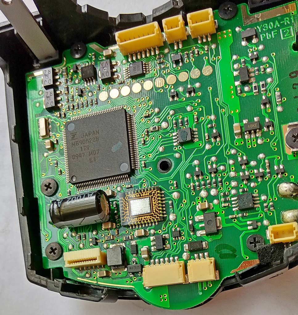

Скажи в личку, что надо дофотать, я тебе сделаю фотки, пока труп лежит в разборе.

Добрый день. Купил единственный вариант тип AO3400. На корпусе написано АОТЕ и боком 18. Очень жду вашей подсказки. Подскажите, как подпаять паяльником

Сначала для стока нового транзистора требуется очистить от лака контактную площадку и облудить "пятачок" припоем (светлый прямоугольник под буквой D). Площадки для затвора (G) и истока (S) можно использовать от прежнего FET3. 3атем установка и пайка. Будем надеяться, что драйвер транзистора, микросхему IC15 не зацепило, и всё будет работать, как раньше.
Паять, наверное, с детских лет привычно? Если нет, то краткое знакомство: viewtopic.php?p=18841#p18841

установил транзистор, собрал поставил батареи вкл из нутри дым. выключил (вкл было где то 1-2 сек)
Разобрал единственное что нашёл это катушка к замененному транзистору стала чёрная изоляция сверху, провод цел, а во время замены была слегка как подтянутая при нагреве и синего цвета чуть потресканая. конденсатор не зарядился, экран дисплея не показал ни чего, светодиод молчал.

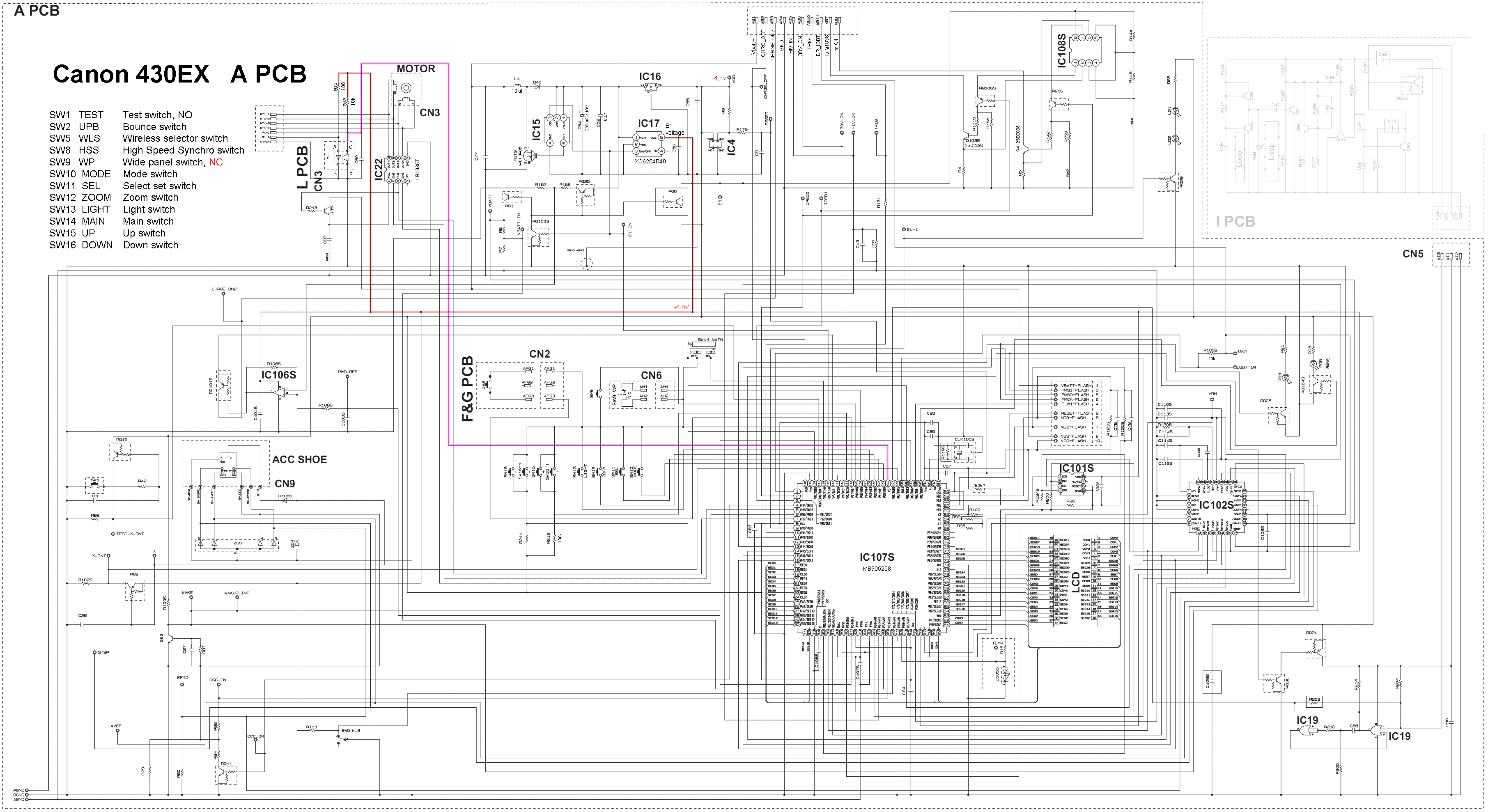

На схеме https://impulsite.ru/ctlg/canon/430ex/a-pcb.png указано "100uH" - это опечатка, ошибка. Сейчас исправлю.
100 uH (сто микрогенри, маркировка "101") - это много для данной схемы. Должно быть в районе 10 микрогенри, что обычно маркируется как число "100", иногда с буквой K. Габариты для подменного - как у катушки внизу на фото https://impulsite.ru/ctlg/canon/430ex/a_pcb-a.jpg Выбор индуктивности обусловлен частотой на выходе IC15. Из спецификации к микросхеме IC15:
L: 22µH (Sumida CR54, FOSC=300kHz)
47µH (Sumida CR75, FOSC=100, 180kHz)
10µH (Sumida CR54, FOSC=500kHz)

При работеща схема, L4, D40, FET3, IC15, C54 образуват DC-DC преобразувател. IC15 подава ШИМ сигнал на FET3 и чрез L4 и D40 подържа +5V на C54 (при напрежение на батериите от 4-6 V). При дефектна IC15, FET3 се открива постоянно и L4 изгаря с дим.
При исправной схеме, L4, D40, FET3, IC15, C54 образуют DC-DC преобразователь. IC15 подаёт ШИМ-сигнал на FET3 и с помощью L4 и D40 поддерживает +5В на C54 (когда напряжение на батарее в пределах 4-6 В). Когда IC15 неисправна, то FET3 открыт постоянно и L4 горит с дымом.
