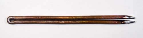

Если у Вас возникла необходимость выпаять двухвыводный SMD – компонент, но термопинцета под рукой нет, то можно приспособить для этого имеющийся у Вас паяльник, изготовив сменное жало из отрезка медного одножильного провода. Например, для паяльника с диаметром жала 5 мм провод можно взять диаметром около 2,5 мм. Провод сгибаем вдвое и придаем концам необходимую форму. Затем концы жала облуживаем:
Перед пайкой устанавливаем необходимый зазор между концами жала по размеру выпаиваемой детали:
Разогретым жалом касаемся припоя на выводах детали:
После расплавления припоя, компонент остается в зазоре жала паяльника:
Оттуда его [быстро] извлекаем пинцетом. Если у Вас нет медного провода диаметром 2,5 мм, но есть провод диаметром около 1 мм, то можно изготовить аналогичное жало, сложив провод вчетверо.
