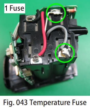

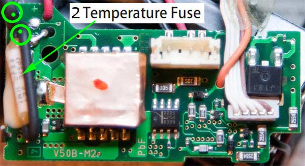

Коллеги, откликнитесь, кто в Питере может сделать диагностику вспышки. Симптом - не включается. Разобрал, посмотрел все чисто, горелых деталей и дорожек нет... Сам в электронике полный "0". Заранее благодарю!!!
Непрочитанное сообщение Impulsite » 14 авг 2016, 12:03
Здравствуйте, Semjenych!
Места проверок прозвонкой первого (внутри батарейного отсека) и второго (на плате преобразователя) термопредохранителей в случае, когда вспышка не включается и на дисплее нет никакой индикации. Точки проверки обозначены зелёными кружками.
Стаж 9 лет 5 месяцев
Непрочитанное сообщение Semjenych » 14 авг 2016, 15:29
Благодарю Вас impulsite за столь скорый ответ!!!
У приятеля прозвонил указанные Вами точки. Питание (+) проходит до (цитирую) крышки закрывающей микросхемы с оборотной стороны платы. Т.е. (+) идёт через белый предохранитель от батареек и далее на микросхемы.... НО! Вспышка не подает никаких признаков жизни, on-off не реагирует. Подсветки нет, дисплей не светитться. Аккумуляторы выкинул - думал все..., тестирую на новых батарейках дюрасель....
Может ЦПУ навернулся!!!???
P.S. - Добавлю, вспышкой пользовался крайне редко, т.к. я любитель (брал б/у) ...
СПАСИБО ВАМ!!!
Непрочитанное сообщение Impulsite » 14 авг 2016, 16:22
Здесь https://impulsite.ru/ctlg/canon/580ex2/fuse-first1.jpg предохранитель стоит вместо одной из перемычек между элементами батареи. Что показала прозвонка?
О том, как включается вспышка, подробно под спойлером в тексте сервис-мануала для 580EX II, раздел CIRCUIT DESCRIPTION. Из него следует, что при заправке вспышки батарейками/аккумуляторами (смотрим схему A PCB viewtopic.php?p=6515#p6515 ) после микросхемы IC16 на её выводе 1 и на контрольной точке TP19 должно присутствовать напряжение +4,8 В относительно минуса батареи. Это есть?
Какие напряжения на контрольных точках TP17 и TP19?

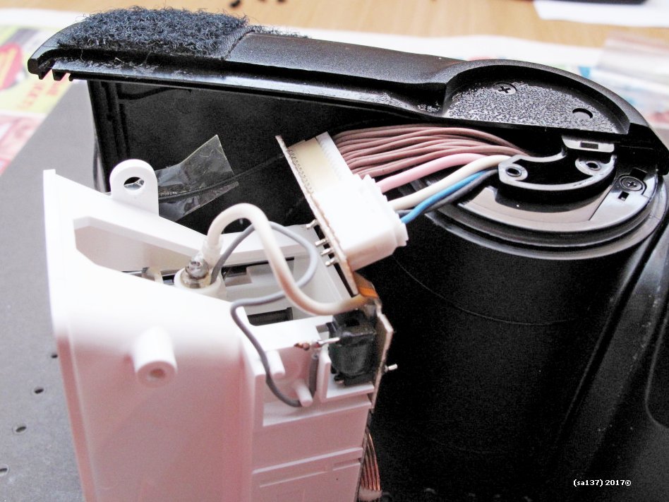

Непрочитанное сообщение sa137 » 24 апр 2017, 18:53
Очередная смена лампы в 580-2 вспышке.

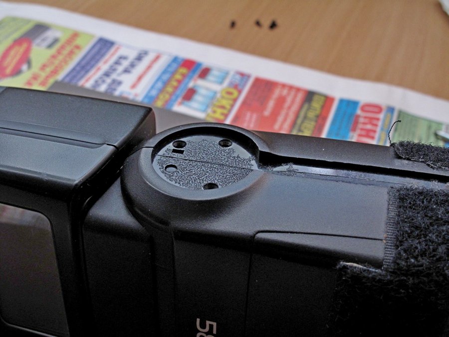

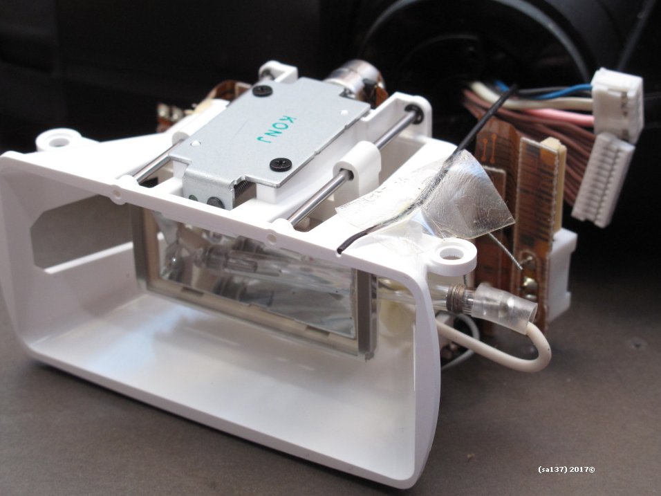

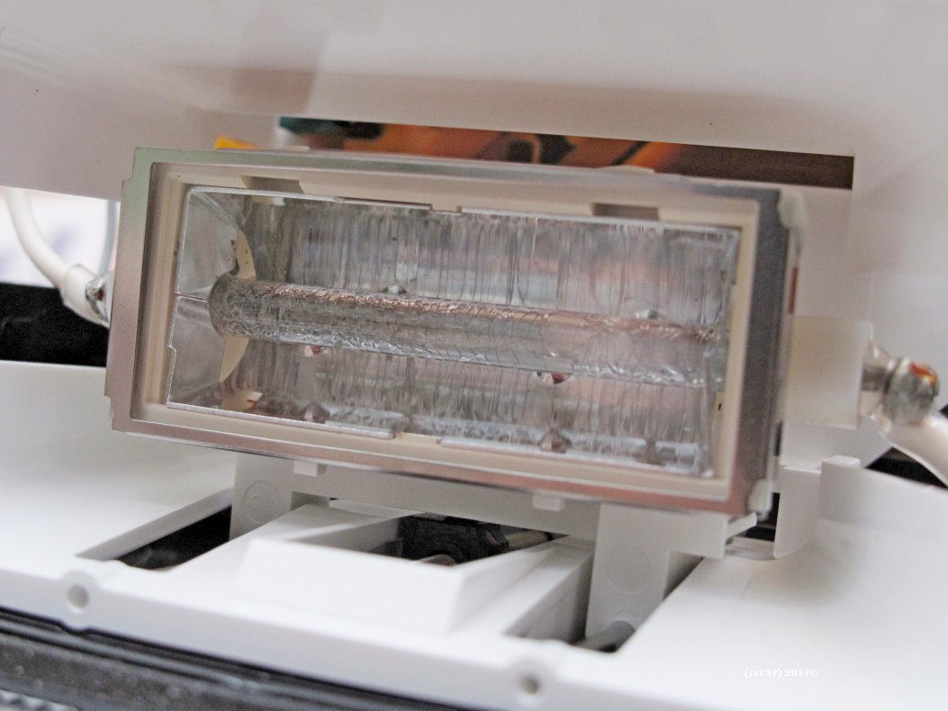

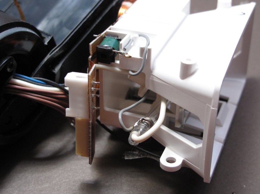

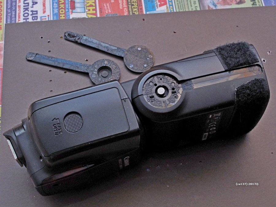

Лампа была уже не родная. При извлечении (обрезал термоусадку) - лопнула. Ставил что есть - размером немного меньше (на 2-3 мм наверное).
При сборке потратил почти 40 минут на установку резинки под первое стекло - так и не получилось его поставить. :(
Собрал без нее.
