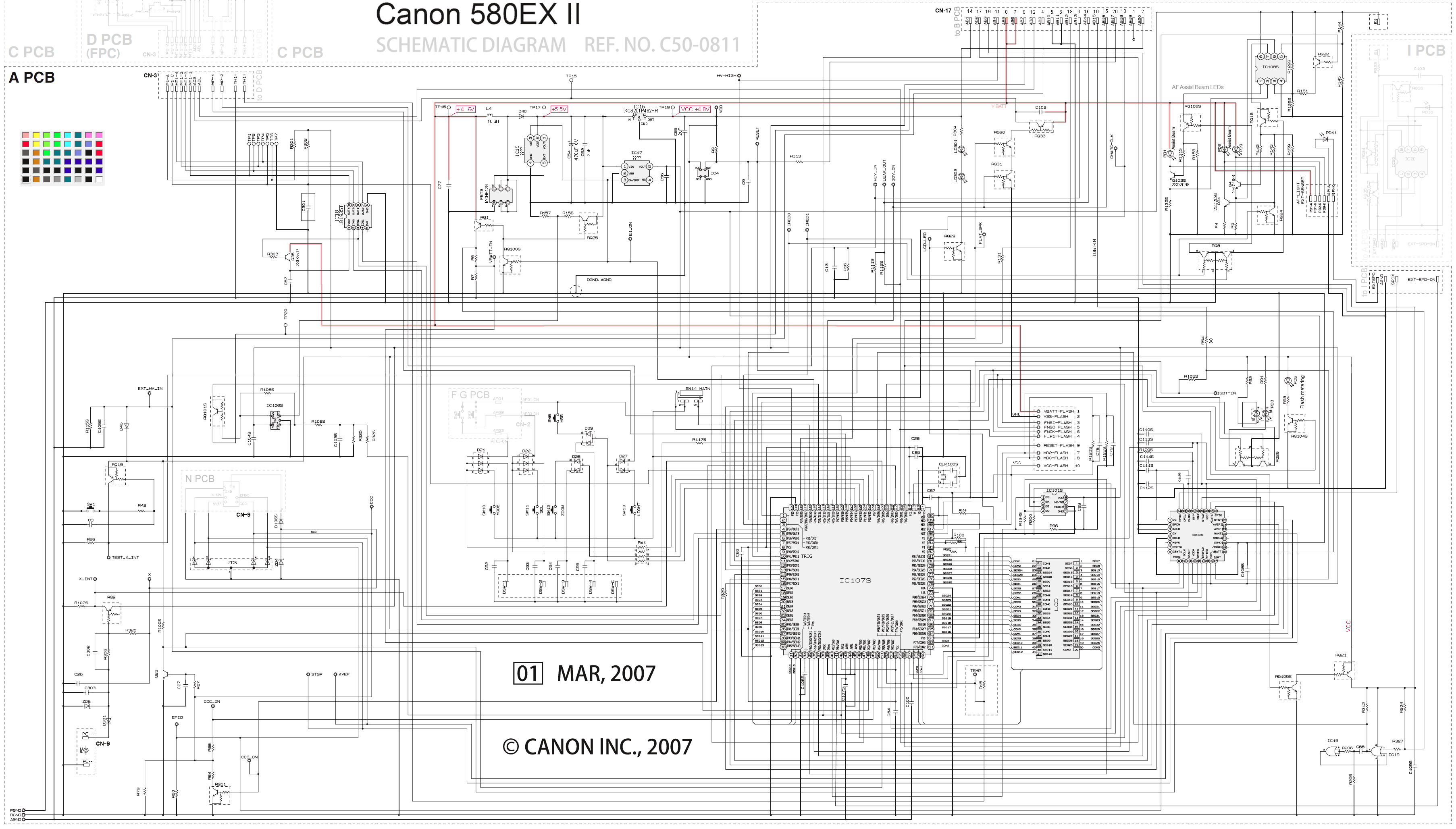

Схема и сервис-мануал: viewtopic.php?f=4&t=152

О работе преобразователя подробно написано в тексте сервис-мануала для 580EX II, раздел CIRCUIT DESCRIPTION:
3.1 Источник Питания
  1. Когда батареи установлены, стабилизатор IC16 получает питание через L4 и D40.
  2. Выходное напряжение VCC IC16 с вывода 1 входит на вывод 94 мсх IC107S (MPU).
  3. VCC также входит на супервизор IC4 (мсх контроля напряжения). Если напряжение 3.2V или больше, то на вывод 90 мсх IC107S подается высокий уровень, "H", IC107S включается.
    Напряжение VCC на конденсаторе C55, неуклонно возрастает, пока не достигнет 4,8 В.
  4. Когда мсх IC107S включена и главный включатель Power SW - включён, на вывод 116 подается сигнал низкого уровня, "L", на вывыоде 115 появляется высокий уровень, "H", и IC15, IC17, и RQ100S включаются.
  5. Когда IC17 включается, напряжение VCC подается на IC108S (операционный усилитель), IC106S (компаратор), IC102S (измеритель), IC101S (EEPROM), и другие узлы.
  6. На выводе 114 мсх IC107S появляется высокий уровень "H". Опорное напряжение 2.5В для референсного 3.2В с вывода 30 IC102S подается через R326, R325 и R108S, на вывод 1 мсх IC106S. С вывода 1 мсх IC15 выходное напряжение 5,5В проходит через RQ25, делится на R156 и R157, и подается на вывод 3 IC106S. Мсх IC106S сравнивает напряжения на входах. Если на выводе 1 IC15 не меньше 5V, вывод 114 IC107S имеет высокий уровень "H", то выходной сигнал с вывода 4 IC106S проходит через TH2 и IC304 и управляет FET6 и FET7 обеспечивая зарядку.
  7. Поскольку преобразователь держит напряжение на выводе 1 драйвера IC15 выше 5V, на выводе 1 стабилизатора IC16 поддерживается 4.8V.
  8. стандартное напряжение 3,2В с вывода 30 мсх IC102S подается на вывод 38 и 43 мсх IC107S.
    ПРИМЕЧАНИЕ: Выключатель Power SW блокирует операции (4) - (8) в положении OFF и SE.
    <Последовательность операций>
    (1) -> (2) -> Power SW включен (ON) -> (4) -> (5) (6) (7) (8)
3.2 Подзарядка
(Старт подзарядки)
  1. Опорное напряжение 2.5В для референсного 3.2В с вывода 30 IC102S подается через R326, R325 и R108S, на вывод 1 мсх IC106S. Напряжение вывода 1 IC15 (как правило, 5,5В) проходит через RQ25 на делитель напряжения R156 и R157. Результат подается на вывод 1 IC106S (обычно 2,75В). Если на выводе 3 IC106S напряжение выше, чем на выводе 1, сигнал низкого уровня ,"L", выходит с вывода 4 и открывает RQ101S. Когда RQ101S открывается, выходной сигнал высокого уровня "H" с вывода 114 IC107S поочередно включает и выключает транзисторы FET6 и FET7 через TH2 и IC304.
  2. Поочередное включение FET6 и FET7 обеспечивает генерацию на трансформаторе T1, выходное напряжение которого проходит через D302, D303 и D304 до C14 (основного конденсатора) и также через R28 заряжает C21 и C22 (конденсаторы поджига). Когда на основном конденсаторе напряжение достигает 165В, сигнал высокого уровня "H" с вывода 120 IC107S открывает транзисторы RQ5 и Q36 и, благодаря диодам D305 и D306, происходит переключение обмоток трансформатора из параллельного соединения в последовательное.
  3. Напряжение основного конденсатора C14 через резисторы R16, R17 и R18 подается на вывод 47 МСХ
    IC107S (детектор A/D). Зарядка продолжается до тех пор, пока напряжение на входе не достигнет 2,4 Вольта.
    (Входное напряжение 2,4В эквивалентно напряжению 330V на основном конденсаторе)
    (Входное напряжение 0.0125V эквивалентно 1,71В на основном конденсаторе)
    (Блокировка зарядки)
  4. Если по какой-либо причине напряжение основного конденсатора превысит 350 Вольт, то произойдет открывание стабилитрона ZD2 и через резистор R203 откроется транзистор Q34. Происходит сброс процессора, чтобы прекратить подзарядку. (В схеме 430EX II транзисторы Q34, Q37 и Q38 блокируют вход 8,9 мсх IC304, генерация прекращается.)
    (Это цепь защиты, прерывания заряда при неисправности главного процессора (MPU).
  5. При несоблюдении любого из указанных условий, низкий уровень сигнала с вывода 114 IC107S выключает транзисторы FET6 и FET7, чтобы остановить зарядку. Затем, если все перечисленные условия были выполнены, зарядка начинается снова.
    • входное напряжение вывода 47 IC107S (детектор A/D) равно или больше 2,4В (когда оно ниже, чем 2.3875 В, перезапуск зарядки). (Гистерезис = 0.0125V)
    • входное напряжение вывода 3 IC106s равно или меньше 2.5 В.
      (Входное напряжение 2,5В эквивалентно напряжению 5В на выводе 3 IC15)
    • ЗУМ рефлектора работает
    • PD1, PD2 и PD9 (подсветка автофокуса) подключены.
    • произошел поджиг лампы.
    (Последние 4 пункта предотвращают сбои в работе процессора из-за пониженного напряжения батареи.)
    (1) -> (2) -> (3) -> Повторяется, пока напряжение основного конденсатора не достигнет 330V
    (4) -> (5)
(Приостановка зарядки из-за перегрева)
Если температура B PCB (платы преобразователя) поднимается до 124 градусов и выше, то, благодаря делителю из резистора R18 и позистора TH2, сопротивление которого становится более 4.7 кОм, напряжение на входах 8 и 9 IC304 становится низким ("L") и зарядка прекращается.
3.3 Индикатор готовности вспышки
  1. Когда на выводе 47 IC107S (детектор A-D (аналоговый-цифровой)) входное напряжение становится 1.56 В или выше, на выводе 12 IC107S устанавливается высокий уровень,"H", включается RQ28 и светодиод PD3 (зеленый, показывая, что вспышка готова к поджигу в режиме "быстрая вспышка".
    Когда на выводе 47 IC107S (детектор A-D) входное напряжение становится 1.96 В или выше, на выводе 12 IC107S устанавливается высокий уровень,"H", светодиод PD3 (зеленый) выключается. На выводе 13 IC107S устанавливается низкий уровень,"L", и зажигается светодиод PD3 (красный). Напряжение 1.96 В соответствует 270 В на основном конденсаторе.
  2. Когда на выводе 47 IC107S (детектор A-D) входное напряжение становится 1.94 В или ниже, На выводе 13 IC107S устанавливается высокий уровень,"H", и светодиод PD3 (красный) выключается. (Входное напряжение 1.94 В соответствует напряжению 266.6 В на основном конденсаторе.)
    (1) → (2)

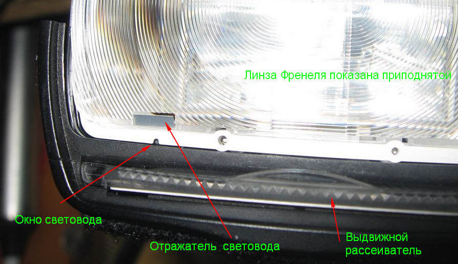

Где находится световод обратной связи?
Есть вероятность что мастер мог его повредить во время замены лампы?! Как то странно он сказал, что после замены ламп так бывает...

Думаю вот... сносить в сервисный центр пусть проверят, как поменяли лампу и целостность световода... Или вскрыть посмотреть...
Пообщался с сервисмэном, который менял лампу. Утверждает что световод в порядке, на место его приклеил. Говорит что только замена платы может помочь. Случай не первый. Перепаивали они IGBT - тоже не помогало. Можете прокомментировать? Оооочень хочется отремонтировать вспышку!

Насчёт световода - неточная установка (вернее совсем кривая) не приведёт к таким проблемам. Конечно мощность пыха будет завышаться, но управление мощностью будет работать. Чтобы потерять управление надо хорошо закрыть световод или совсем его оторвать.
