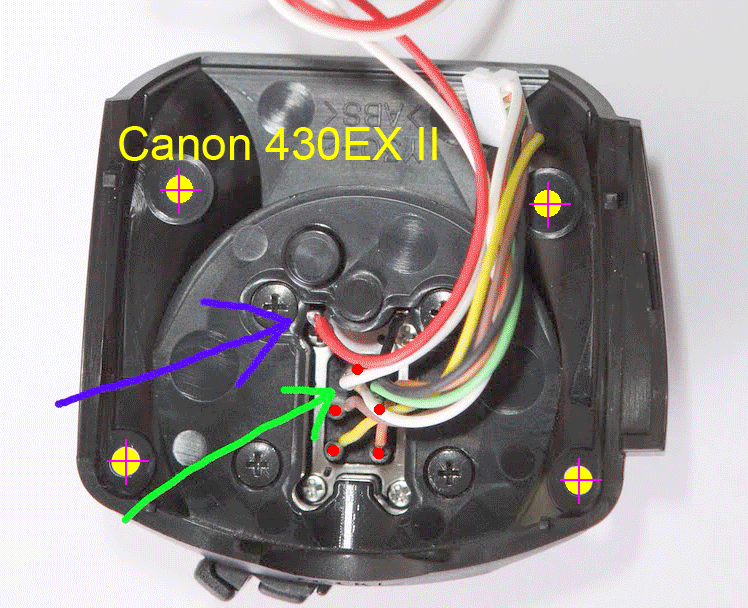

Платы сейчас буду отвинчивать и фотать. Надо ли разбирать головную часть, где лампа?
Фото на просвет:
Фото на просвет:

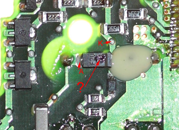

Вот здесь что-то подозрительное, как-будто горелый диод:
Сотрите это пятно на нём и проверьте этот диод, в одну сторону сопротивление очень большое, в обратную около 500 - 1000 Ом по шкале омметра 2 кОм или прозвонкой диодов - она крайняя слева в секторе омметра на вашем приборе.

Диоды проверяют на диапазоне 2k или на прозвонке диодов:
Указанный диод - выпрямительный, выходное напряжение с трансформатора выпрямляется этим диодом и подается на + основного конденсатора. И он у Вас исправен, иначе, конденсатор бы не заряжался.

На прозвонке он не звонил. На 2K зашкаливал (показывал 1.)

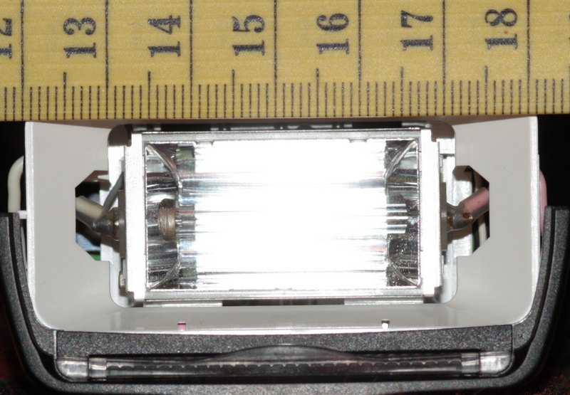

Уважаемый LISIBEST, если вы уже почти все разобрали - не сочтите за труд - померяйте размер лампы - хотябы ее длину по стеклу и выводам.

еле нашел линейкуsa137 писал(а):померяйте размер лампы - хотябы ее длину по стеклу и выводам

40 это по ногам или по стеклу ?LISIBEST писал(а):примерно 40мм в длину и 3.5мм в диаметре

по ногам. Сама ионизационная камера где-то на 15мм меньше. Лезть ближе к ней пока не хочу, боюсь чего-нибудь опять испортить.sa137 писал(а):40 это по ногам или по стеклу ?

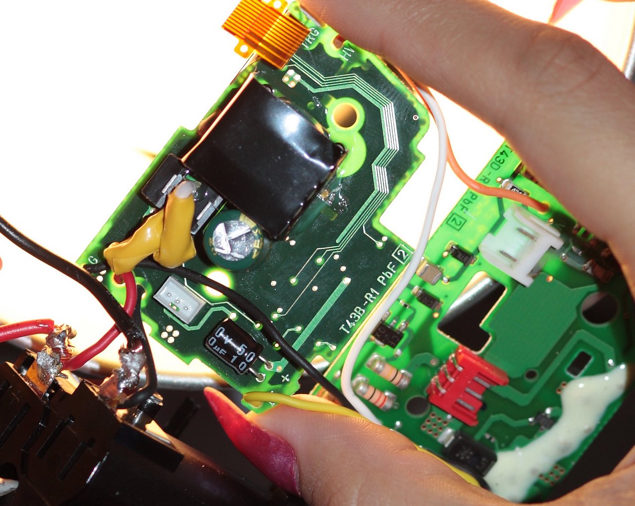

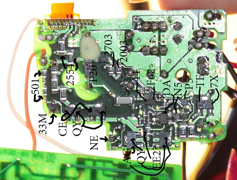

impulsite, рад Вашему возвращению! Вот первая плата с обозначениями элементов схемы. Разглядывал под лупой. Буду сейчас делать следующие.

сфотографируйте лампу, разместив линейку сбоку головки примерно в её плоскости. Чем длинее фокусное расстояние и дистанция съемки, тем точнее можно будет неконтактно "вычислить" габариты лампы.Лезть ближе к ней пока не хочу,

фотку лампы счас сделаю на EF 85 1.8 максимум что у меня есть

возможноLISIBEST писал(а):Вот первая плата с обозначениями элементов схемы.

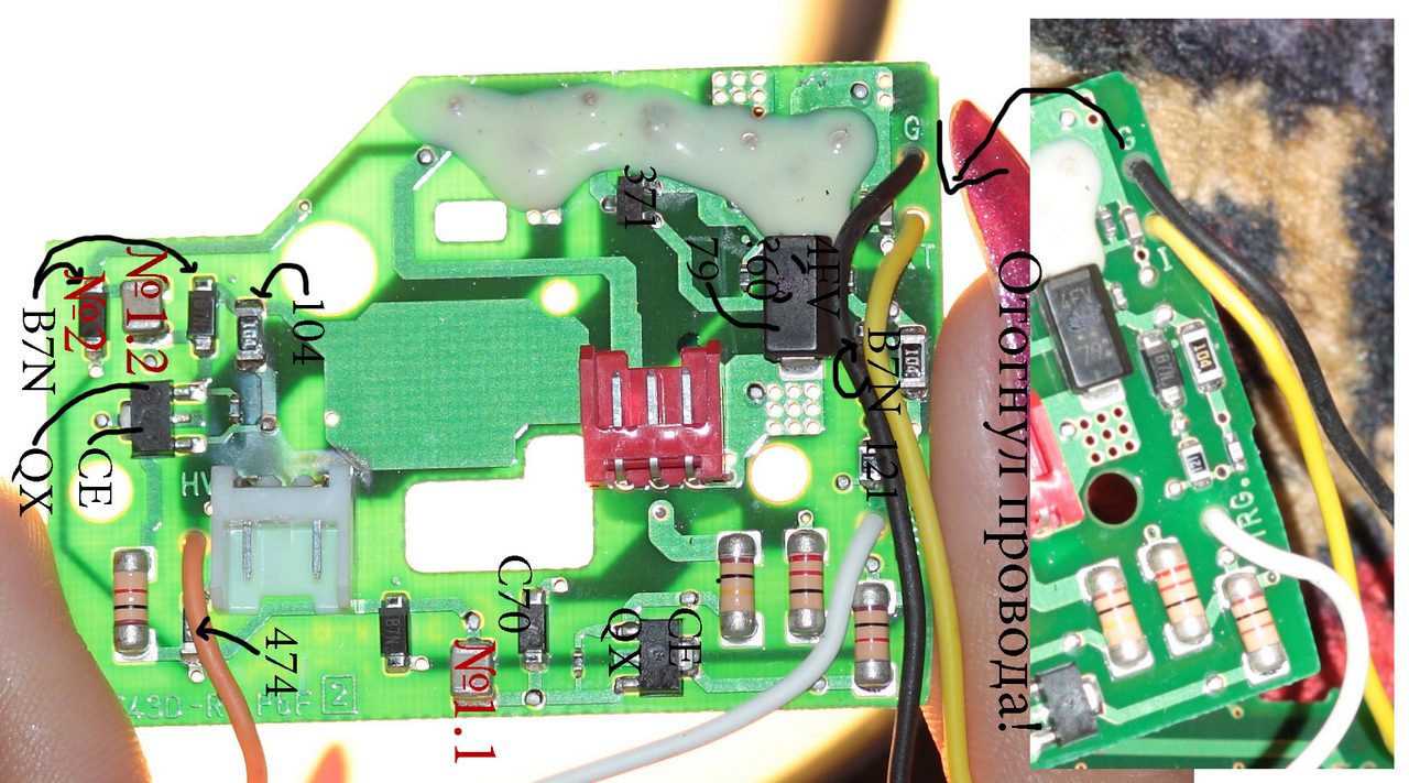

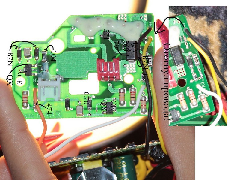

Потыкался на силовой плате тестером: несколько элементов, абсолютно одинаковых внешне, имеющие дубликаты на схеме, показывают разное сопротивление (см. фото):
1) Элемент с №1.1 показывает 1.1Мом, при смене местами щупов тестера – 6Мом И такой же элемент №1.2 показывает 1.1Мом, а при смене – бесконечность (т.е. обрыв?)
2) №2 показывает бесконечность и 1Мом (при другом включении тестера), в то время как все остальные такие же элементы на плате показывают около 1Мом при обоих включениях.
Т.о., можно ли предположить выход из строя этих 2-х элементов?

Это конденсаторы, тестер показывает не их сопротивление, а остальной части схемы.1) Элемент с №1.1 показывает 1.1Мом, при смене местами щупов тестера – 6Мом И такой же элемент №1.2 показывает 1.1Мом, а при смене – бесконечность (т.е. обрыв?)
2) №2 не вдно на снимке, похоже на диод, но тогда должно быть несимметричным сопротивление.

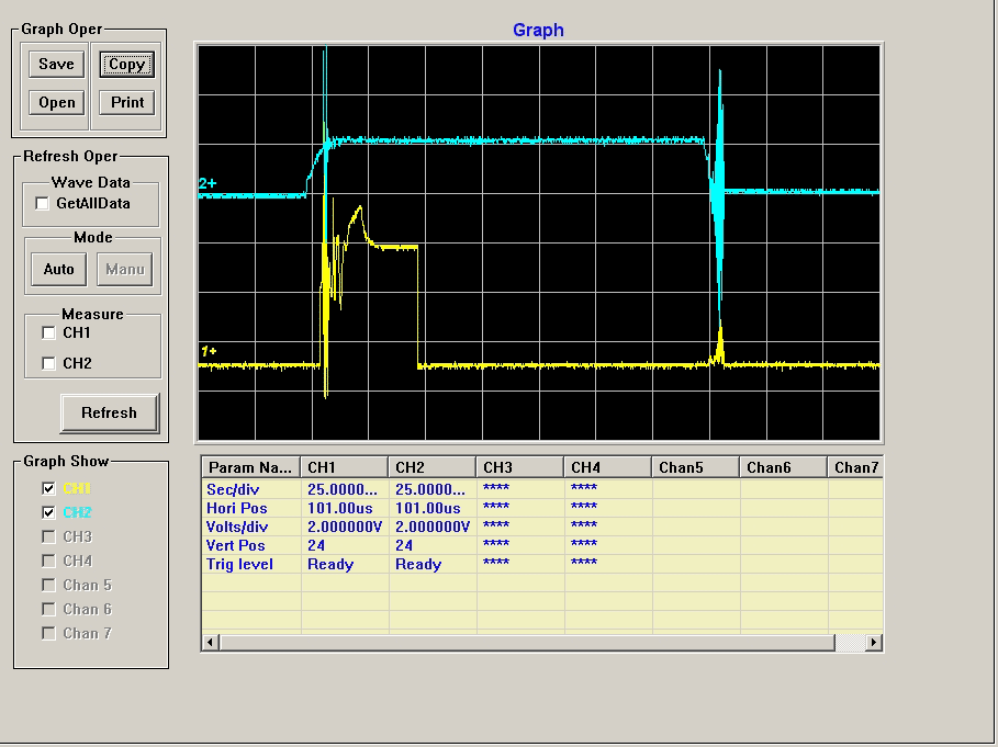

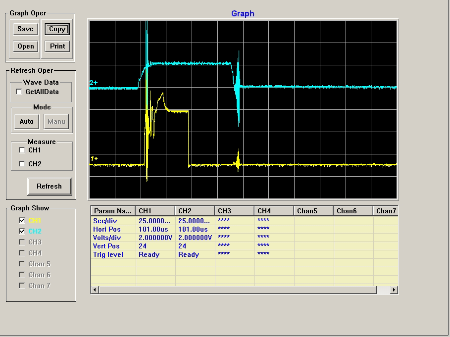

- Стаж 13 лет 11 месяцев
Re: Canon 430EX

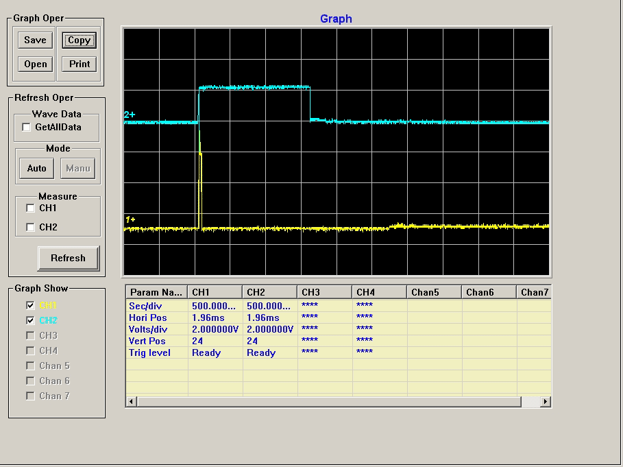

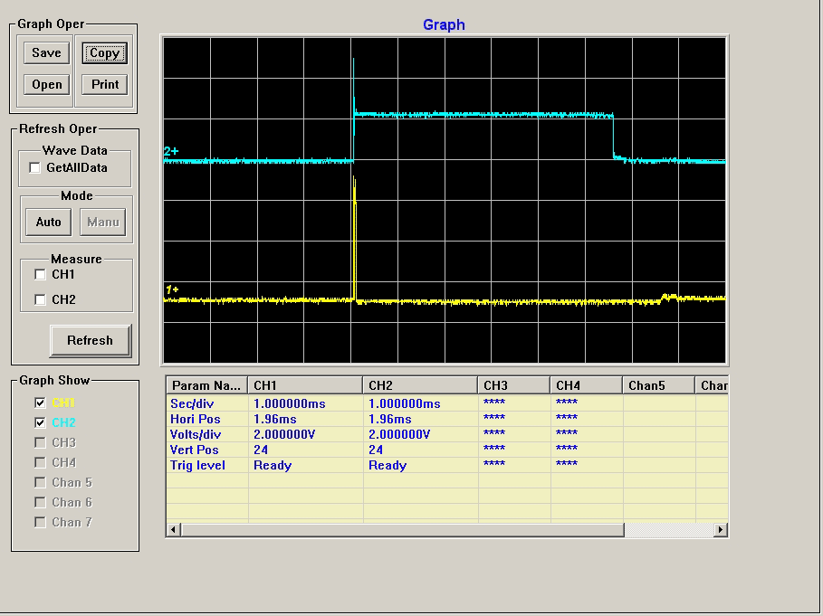

I finally got some good results. Measured trig signal VS IGBT gate. First the gate is pulled hi and then about 2.5uS later the trigger impulse is given. Then the IGBT gate is held high up to 5.5mS if shot at 1:1 power. It is much shorter at 1/16 etc power. I noticed that the voltage at the gate is about 36-38V, the CT40 is allowed only up to 30V, I think this is the killer. Measured the 30V zener and it stabilisez (still works) at about 36-38V...replaced it with two 12V zeners in series. Now the voltage at IGBT gate is 24V. I managed to get one huge SKM300GB123D IGBT to test the functionality of the Flash and everything works. Now the main problem is where to get the new CT40 or something to replace it.
Я, наконец, получил хорошие результаты. Измерил сигнал поджига вместе с сигналом затвора IGBT. Сначала затвор открывается высоким уровнем, а затем примерно на 2.5 мкс позже происходит импульс поджига. Затем затвор IGBT остается с высоким уровнем до 5.5 мс, если импульс мощностью 1/1. И намного короче на 1/16 и т.д. уровнях. Я заметил, что напряжение затвора составляет около 36-38 В, CT40KM допускает только до 30В, я думаю, что это убивает транзистор. Измерил стабилитрон 30 В и он стабилизирует напряжение (и работает) около 36-38 В ... заменил его с двумя 12 В стабилитронами последовательно. Теперь напряжение на затворе IGBT составляет 24 Вольта. Мне удалось получить один огромный IGBT-транзистор SKM300GB123D и протестировать функциональность вспышки, и всё работает. Сейчас главная проблема в том, где приобрести новый CT40KM или что-то подобное, чтобы заменить его.
PS: The old optcal fiber works fine with cut ends and blowed with hot air, it is not so crucial, but NECESSARY for regulating flash output. If the fiber is broken then it's always full flash.
PS: Старый световод отлично работает с обрезанными и оплавленными горячим воздухом концами, это не так страшно, но необходимо регулирование мощности вспышки. Если световод поврежден, то это всегда приводит к импульсу на полной мощности.

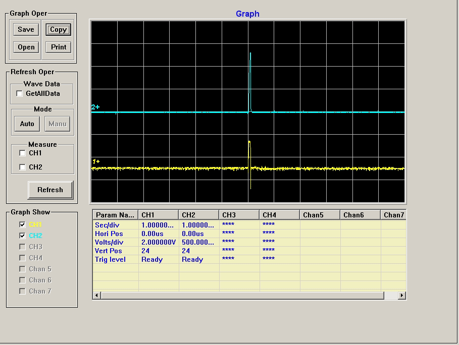

Re: Canon 430EX
Thank you for the FET suggestions, some notes:
*If I try to use those I should replace the zener once again to get the switching voltage down to 20V, it is quite easily doable...
* I also measured the current on the xenon bulb and the peak is ALWAYS about 180A, even using 1/16th power, the power settings will start to cut the lower end of the current peak curve, so the max peax at the beginning is always there. Also the current curve lasts 5ms (the same as the GATE pin voltage is present), rises from 0-180Amps about 100uS.
I'll see if I got some time I'll try to measure the values again and save the oscilloscope pics. Maybe someone needs those.
I am a fraid that the 160amps FET-s might be killed by the 180A peak.
But I am gonna try to find the FET used on MEtz...hope it lasts..
Here are the pics of FET gate signal VS ignition signal. FET signal is CH1, the yellow one, divided 1:10.
PS! Notice the different time/dev value on different pictures.
Naming: 1_1 means 1:1 powe, 1_64 means 1:64 power. Unfortunately I haven't got current clamps at hand at the moment.
Спасибо за рекомендации FET, некоторые заметки:
* Если я пытаюсь использовать те, которые я должен заменить стабилитроны снова, чтобы получить напряжение переключения вниз до 20В, то вполне легко выполнимо ...
* Я также измерил ток через ксеноновую лампу и пик ВСЕГДА около 180A, даже на уровне 1/16 мощности, уменьшение уровня мощности приводит к подрезанию заднего фронта кривой импульса, так макс peax в начале всегда есть. Также кривая тока длится 5 мс (столько же, сколько присутствует напряжение на ЗАТВОРЕ транзистора), растет от 0 до 180 Ампер около 100 мкс.
Если получится в ближайшее время, я постараюсь снова измерить значения и сохранить снимки с осциллографа. Может быть кому-то это будет нужно.
Я боюсь, что 160-амперные FET-ы могут быть убиты при токе 180 А. Но я собираюсь попробовать найти FET, котрый используется на Metz ... надеюсь, что он выдержит...
Вот фото сигнала затвора FET вместе с сигналом поджига. FET сигнал СН1, желтый, деленный 1:10.
PS: Обратите внимание на другое значение времени / Dev на различных фотографий.
Именование: 1_1 означает 1/1 мощности, 1_64 означает 1/64 мощности. К сожалению, я не получил токовые клещи под рукой в данный момент.
