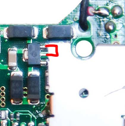

Выпаял CR3AS в подозрении, что он является частой причиной пробоя силового тиристора RJP4301. Обратное сопротивление между управляющим и катодом в новым CR3AS в два раза больше. Является ли это поводом замены CR3AS?
Стаж 13 лет 6 месяцев
Непрочитанное сообщение Impulsite » 1 июл 2017, 11:57
Показанием к замене SCR2 служит короткое замыкание между катодом и анодом CR3AS. Другой причиной может быть неисправность УЭ тиристора. Проверить работоспособность тиристора можно по схемам в viewtopic.php?p=318#p318, подобно MCR100-6.
И заменять CR3AS следует на CR5AS или аналоги: viewtopic.php?p=10395#p10395

Нашел причину, после того, как обнаружил черноту на обеих концах лампы и отражателя. Оказывается разряд шел по воздуху от анода к катоду через металлический отражатель лампы. После дополнительной промазки электродов лампы герметиком, надеюсь на надежность.

Привет всем, я новичок. У меня проблема с моим 580ex ii. Заряд настолько медленный, «30/40 секунд» во всех режимах M / ETTL / MULTI. Через 5-10 минут B-PCB становится настолько горячим. С внешним блоком питания вспышка работает хорошо. Спасибо всем, кто может мне помочь. Извините за перевод.
Sergio
Hi everyone, I'm new. I have a problem with my 580ex ii. The charge is so slow, "30/40 seconds" in all M / ETTL / MULTI modes. After 5 to 10 minutes the B-PCB gets so hot. With the external battery pack the flash works well. Thanks to all the experts who can help me. Sorry for the translation.
Sergio
Непрочитанное сообщение Impulsite » 28 сен 2017, 20:00
Здравствуйте, Sergio78!
Попробуйте выяснить, какая деталь на плате B-PCB греется сильнее других, т.е. является источником тепла. Скорее всего она и создает проблему. Для этого можно включить вспышку в открытом виде, дать ей поработать 3...5 минут и затем обесточить вспышку, удалив батареи, разрядить основной конденсатор, как рекомендовано здесь: viewtopic.php?p=6515#p6515 и после этого измерять температуру деталей малоинерционным термометром или даже просто прикосновением пальцев. Или смотреть тепловизором.
О том, как работает преобразователь подробно написано в тексте сервис-мануала для 580EX II, раздел CIRCUIT DESCRIPTION. Или смотрите скрытый текст под спойлером здесь: viewtopic.php?p=6515#p6515
Важно отметить, что во время заряда вспышки при достижении примерно 165 В должны открыться транзисторы RQ5 и Q36, что переключает обмотки и зарядка продолжается до 330 В.

Спасибо за ваш ответ и за то, что сразу приняли меня на форум. Я сделал так, как вы мне сказали, компонент, который нагревается, - это трансформатор Т1. конденсатор C14 не останавливается при 165 В, он заряжается до + 300В медленно. Могу ли я соединить коллектор и эмиттер Q36, чтобы увидеть, работает ли он? Есть ли альтернатива 2SA1759? Я уверен, что с вашей помощью я могу это исправить. Спасибо.
Непрочитанное сообщение Impulsite » 29 сен 2017, 11:09
Sergio78 писал(а):Могу ли я соединить коллектор и эмиттер Q36, чтобы увидеть, работает ли он?
Да, можно. Замкнуть коллектор и эмиттер Q36 можно после того, как напряжение на C14 поднимется до 160-170 В.
Но я предлагаю сначала проверить исправность обоих MOSFET-транзисторов FET6 и FET7 и отсутствие короткого замыкания в обмотках трансформатора T1. Неисправность T1 и FET6 и FET7 как раз и может быть причиной нагрева трансформатора.
Для этого посмотреть осциллографом, или мультиметром, имеющим опцию измерения частоты, имеются ли на затворах (gate) и FET6 и FET7 сигналы в виде меандра с амплитудой около 5 вольт и частотой в десятки килогерц. И точно так же посмотреть, имеются ли сигналы в виде меандра на выводах 5 и 9 трансформатора T1 или на соответствующих стоках (drain) транзисторов FET6 и FET7.

Исправность RQ5 и Q36 можно проверить, если мультиметром следить за напряжением между коллектором и эмиттером транзисторов. Когда транзисторы открываются, то напряжение на переходе "коллектор-эмиттер" с высокого уровня падает до, примерно, 0,7...1 вольт и даже меньше.
Если же транзисторы неисправны, то или напряжение на переходе "коллектор-эмиттер" низкое сразу при включении вспышки. Или оно не меняется при достижении 165 В на конденсаторе C14.

Где-то года полтора назад моя 580 II померла, заменил лампу и после этого перестал работать ЕТТL и пыха пуляла только максимальными вспышками и не вовремя.
Обратился к этому форуму и выяснилось что у меня видимо помер тиристор и транзистор, оба были (видимо не очень успешно) заменены и ничего не изменилось.
Я ее сто раз разбирал-собирал и в один раз накосячил и прижал световод корпусом сильно и его повредил. Он не перерублен, но внешняя изоляция повреждена и сам световод немного деформирован. В общем, я ее после этого отложил и она мне не нужна была.
Сейчас зачесались руки починить. Самый важный вопрос, реально ли заменить световод? В продаже вроде есть, но я не уверен что он меняется..
Если световод меняется, то я, видимо, буду опять тиристор с транзистором, может я их подпалил пока паял или просто кривые пришли с алишки, я не знаю...
Как перед пайкой их проверить?
Что может быть причиной того, что пыха вспыхивает не вовремя и на максимальной мощности?
Выкинуть вспышку и купить новую я всегда успею, хочется все таки починить эту.. :|
Старожилов форума прошу помочь, знаю, что есть знающие люди тут!
Стаж 11 лет 2 месяца
Откуда: Новосибирск
Непрочитанное сообщение photocanon » 9 окт 2017, 09:58
mech,
= оригинальные транзисторы продаются только оптом и напрямую через службу продаж Ренесаса, что я, собственно, и сделал, теперь у меня есть соответствующий запас оригиналов, только RJP5001 - они уже успешно поменяны взамен RJP4301(он же CT40KM) в 3-х вспышках без возврата: viewtopic.php?p=26680#p26680.
Кстати сказать, почему Ренесасы стали выпускать RJP4301 вместо CT40KM - это элементарно экономия металла на подложке. На рентгене четко видно, что у 40КМ металла больше, собственно, что делает транзистор более теплоемким.
С китайскими транзисторами с Алиэкспресса перемаркерами были постоянные возвраты и манибэк. Меня это достало и я специально сделал рентгеноскопию этим перемаркерам и тому, что заказал. Результат можно увидеть в теме про оригинальность IGBT. viewtopic.php?f=28&t=742&start=50#p26204
По сабжу, световод меняется на ура. Только надо вам подрезать особым образом кончик световода, который втыкается в свето-чип и не про***ть (не потерять) светофильтр такой зелененький, он режет инфракрасный спектр...
По поводу тиристора и транзистора. Надо еще проверить обязательно изоляцию по печатной плате. И ВАЖНО - целостность проводов на обрыв! Об этом я писал в отдельной теме, из-за облома проводов в них возникает дуга, которая и выбивает, нафиг, уже целые свеженькие транзисторы. Тут поможет только полная замена проводов и их профилактика через какое-то время, повторно.
viewtopic.php?f=26&t=1488&hilit=%D0%BC% ... %84#p23847
Резюмируя:
  1. Проверить цепи управления на предмет КЗ. Визуально оценить состояние печатной платы, чтоб не было потемнений.
  2. Прозвонить на токе 2-4 ампера провода, идущие от силового конденсатора к лампе и к схеме заряда - обычно это самые толстые провода в голове, белого и розового цвета. Если при изломе провод пыхнет, значит пора менять. Либо тест на растяжение - вытащить провод полностью и слегка его потянуть примерно с усилием 100-300 грамм. Если дал слабину - смело менять, у меня априори, если вспышке больше 2-х лет, меняю не глядя и не тестируя.
  3. Убедиться в оригинальности заменяемых компонентов. С Али за 150-300 руб придут 256% перемаркеры. Оригиналы, обычно от 12$ в очень больших партиях, без дилерских процентов.
    если все норм, то пункт 4.
  4. Смело меняем световод, он не дорогой.
  5. Да, чуть не забыл, самый простой диагностический прием: если у тиристора SCR2 (рядом с дросселем L3) не светит светодиод зеленый PD12, то - смело меняем и тиристор и светодиод, желательно на 0603 синего свечения, полярность подбирается, исходя из схемы.
