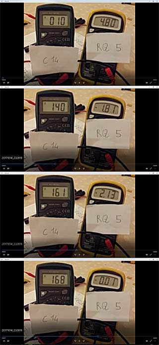

Ciao ho fatto un un piccolo video, ma non riesco a caricarlo. Questo è il comportamento di RQ5. Ho saldato 2 fili su Q36 posso provare meglio anche Q36.
Grazie
Hi I made a small video, but I can not load it. This is the RQ5 behavior. I have wound 2 wires on Q36 I can try even better Q36.
Thank you
Привет, я записал видео, но не могу загрузить его. Это поведение RQ5. Я припаял 2 провода к Q36 и смогу проверить Q36.
Grazie
Thank you
Спасибо, очень наглядно. Теперь надо разобраться с Q36.

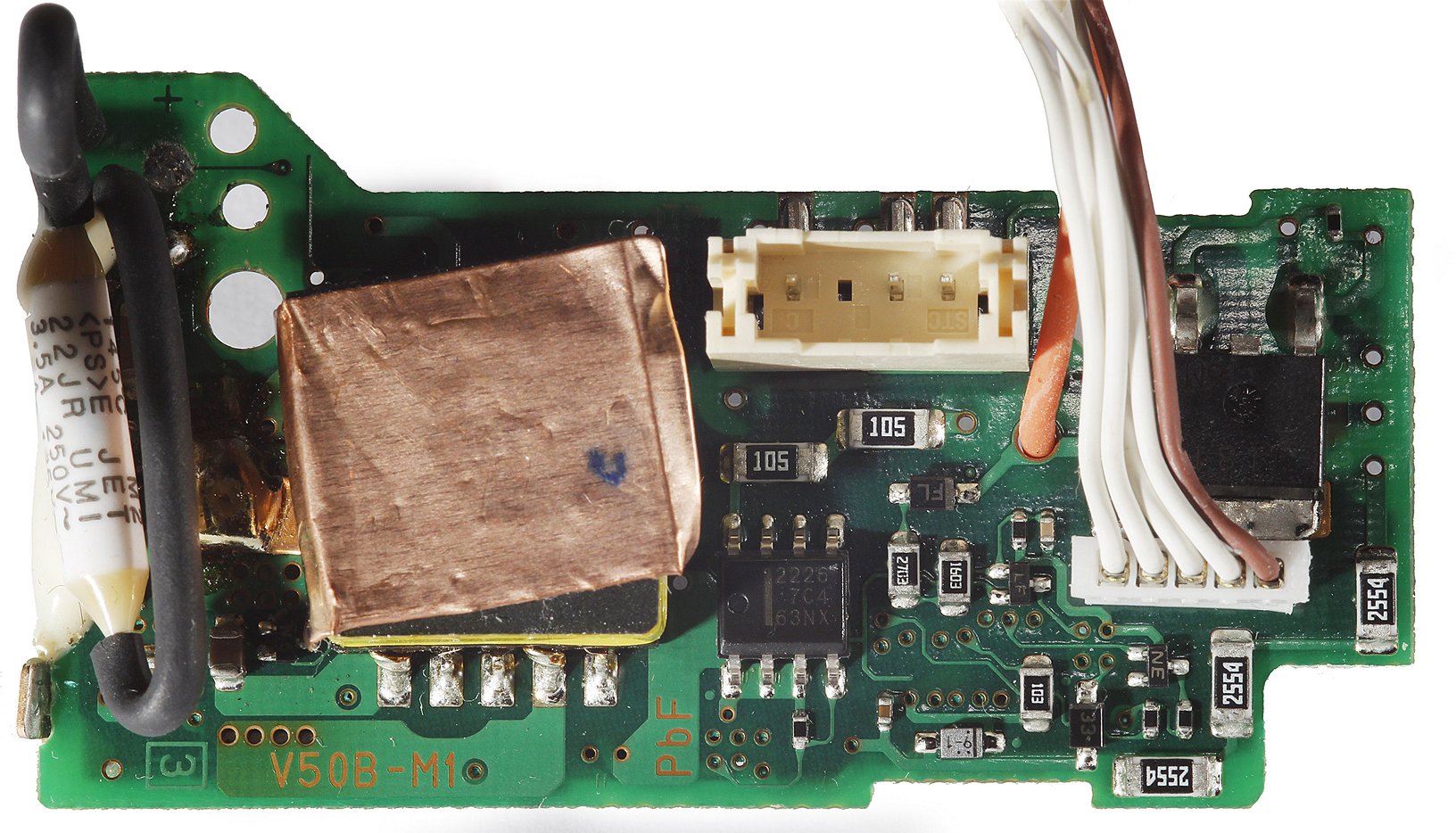

Ciao, il sostituto si Q36 non sono riuscito ancora a trovarlo. Non voglio farti aspettare ancora troppo temo, quindi ti allego le foto. Dimmi se vanno bene. Grazie Sergio
Hi, the substitute Q36 I have not been able to find it yet. I do not want to make you wait too much, so I attach the photos. Tell me if they are fine. Thanks Sergio.
Привет, замену Q36 я ещё не смог найти. Не хочу заставлять ждать слишком долго, прилагаю фото. Скажите, всё ли хорошо? Спасибо. Sergio.
Sergio, начало хорошее, есть шанс, что в итоге получится отлично. Если источник света всего один, то, закрепив камеру на штативе, сделайте каждый вид точно также, но поворачивайте при этом светильник вокруг предмета примерно на 90°-120°. Я тогда смогу сложить картинки и вычесть тени.
