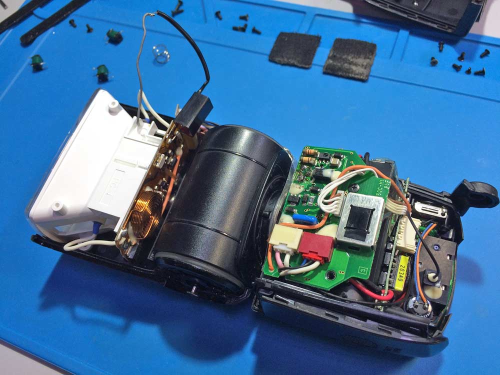

Так это.. работаем! )
Результат моих исследований таков: пых получен, но только при замене на импульсный трансформатор с дикими характеристиками от студийной вспышки.
С родными трансформаторами пыха нет...
На счет вольтодобавки: если замерять относительно массы, то 330в. Вроде как так и должно быть..
Для "чистого" теста надо коротнуть CSR1, верно?

вспыхивает только вот в таком состоянии ))

Победил! Заменил модуль батблока целиком.
К сожалению разбираться с самой проблемой уже времени нет, надо выдавать клиенту..
Предположительно импульс был слаб для трансформатора поджига. Может быть конденсатор был неисправен в цепи импульсного трансформатора.
