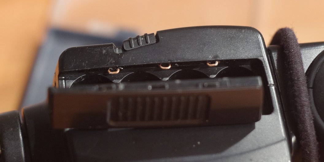

Добрый день, хочу восстановить у вспышки отломавшиеся зубцы крепления дверцы батарейного отсека. Подскажите, при разборке "тела" этой вспышки нужно разряжать конденсатор? И если да, то какие для этого использовать контакты? Про голову в теме всё подробно описано, а вот про корпус не слова.
Re: Pentax AF-540FGZ
Здравствуйте, leadmonkey!
Да, разряжать необходимо, если Вы хотите и дальше пользоваться вашей вспышкой. Фотографий по нижней части вообще нет, поэтому я прошу Вас документировать буквально каждый шаг, каждый разъём, каждую пайку. В таких сложных вспышках обычно много таких соединений и нельзя надеяться на память. Фото - надежнее.
