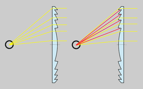

А вы разрежьте вашу "линзу" поперёк и под микроскопом сравните её поперечное сечение с тем, каким должно быть сечение настоящей линзы Френеля, и какое оно есть у продающихся за 40 рублей пластиковых линз Френеля.
Свойства линзы обеспечиваются за счет особой формы концентрических колец, как бы фрагментов обычной плосковыпуклой линзы.
Re: Горит "стекло" (линза Френеля). Что делать?
Таки да, форма имеет значение.simple писал(а):сравните её поперечное сечение с тем, каким должно быть сечение настоящей линзы Френеля
Я думал до сих пор, что фишка именно в кольцевых надрезах... Посыпаю голову пеплом.

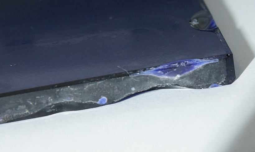

Что интересно. У меня есть ПС13 (пурпурное стекло №13): http://www.ipz.com.ua/index.php?option= ... &Itemid=89
На него капала вода с протекающего потолка, оно всё покрылось извесянным налётом.
Налил в кюветочку обычного уксуса, положил туда это стекло. Поставил в шкаф. Прихожу через минут 10 - у стекла отвалился кусочек с края, и пошли трещины в нескольких местах. Вот вам и уксус

Да, хорошее предупреждение. Вероятно, стекло в этом случае нарицательное название какого-то кристаллического стеклоподобного материала. А по составу отличается от "бутылочного" стекла.
Притом в документации - ни слова про нестойкость, только температурные режимы, и для разных сортов указанна граничная температура 450-550С.
А процесс идёт. Притом весьма интересно
По краям, где сточено стекло (и где видимо есть напряжения механические), появляется точечка. Она растёт, и через некоторое время от основной массы отлетает полукруглый кусочек. Вот все этапы процесса:

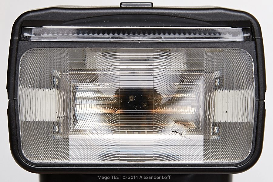

Очередная китайская новинка Pixel Mago.
Тестил несколько раз систему защиты от перегрева с зумом 50 и 105mm и никаких проблем с линзой
в студии почикал на 20mm с полной мощностью, чтобы снять проекцию на фоне и капец линзе
хотя точно не могу сказать, может и под колпачком на 200mm поджарилась пластмасска: mago_dead by yn622.blogspot.ru, on Flickr.
Вспышку прислали для бета тестирования, но уже продают в Китае как серийную под другим названием. Буду ждать комментов от сапорта...
Интересно, пришлют замену или нет

Я думаю, тестить нужно до минимальных повреждений, не до такой черноты как у меня случилась, останавливаться стоит раньше
типа до первых точек
Элвис, когда тестировал Phottix Mitros, сделал 25 вспышек на полной с зумом 24 до начала разрушения.
я и 8 не сделал с 20мм но разогрел вспышку на других фокусных
будем посмотреть на качество новых стеклышек и на пыль в собранной для меня новой вспышке
) надеюсь не зажилят
в общем линз мне не дали, прислали новую вспышку и сказали что линзы теперь из другого пластика и больше не горят
линзу я сначала вынул и проделал массу тестов с разными прошивками
выяснил что с родной прошивкой защита от перегрева лампы вообще не работает
пока возился с этим, выяснилось плюсом что 20 и 24mm это одно и тоже положение рефлектора
итог:
отшлифовал и отполировал как смог вручную поджаренную линзу и оставил вспышку с чужой прошивкой себе на всякий пожарный случай
сильно жарить не буду, вероятнее всего вообще пылью покроется в забвении

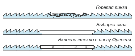

Подумалось, что в крайних ситуациях, когда никак и нигде не купить новую линзу Френеля, можно было бы в её центре выпиливать прямоугольное окно с фальцами на передней стороне и вклеивать (или вставлять с небольшим натягом) туда обычное тонкое силикатное стекло. Хорошо подходят предметные стекла толщиной 1,0...1,5 мм.iituner писал(а):отшлифовал и отполировал...
- Сообщения: 195
- Откуда: RUSSIA
У моей линзы внутренняя поверхность плоская, именно там и поджарилось, посему проблем не было вообще.
Если б еще одна из образовавшихся раковин не была слишком глубокой (она как трещина была), то вывел бы вообще в ноль.
А так осталась маленькая, хорошо что она не по центру, меньше будет напрягать линзу, но и я теперь ближе 35mm не подъезжаю.
На восстановление ушло полчаса
