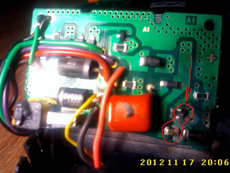

Metz 58 AF-1. Взрыв транзистора.
Переразбирал глову вспышки Metz 58 AF-1 по причине надписи "ZOMM Err" на дисплее. Снял боковинки, остальную пластмассу, переложил провода. Одел обратно пластмассу на голову вспышки (кроме боковинок). Вставил батарейки и включил. Надпись "ZOMM Err" исчезла. Стал делать пробные вспышки. На третьем импульсе в голове вспышки произошел хлопок, вспышка на плате и повалил дымок. Лампа и рефлектор целы. Осмотр платы выявил взорвавшиеся транзистор и оплавившийся конденсатор (?) (см. отметку на фото).
Можете помочь советом: 1. Так как элементы сильно повреждены - установить их тип и номинал не представляется возможным. Подскажите, пожалуйста, что там стоит? 2. Какие еще элементы имеет смысл проверить?
PS: Вот фото:
Извините за качество. Лучше не получилось.
PS: Вот фото:

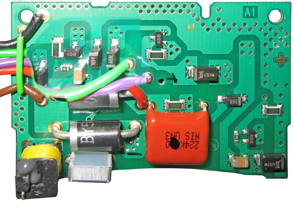

Re: Metz 58 AF-1 (схемы нет, но есть инструкция по разборке)
"458" = FMMT458, SOT23, npn 400V, 225 мА (до 1 А в импульсе), 500 мВт, hFE=100..300, >50MHz

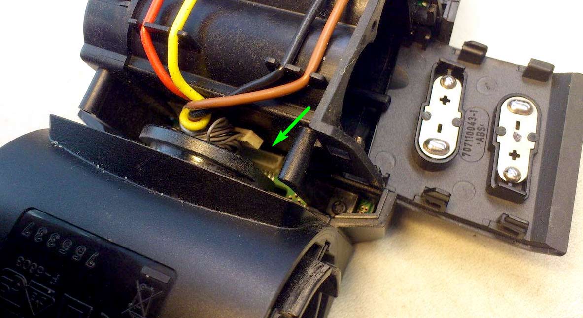

Здравствуйте, Termo!
Да, в механической части и во многом в электронике эти вспышки похожи.
Правильно ли я понял ваш снимок, что причиной ошибки "ZOOM ERR" стало выпадение многоштырьковой вилки из гнезда при повороте головки вспышки?
- Стаж 12 лет 10 месяцев
correct
верно
верно
