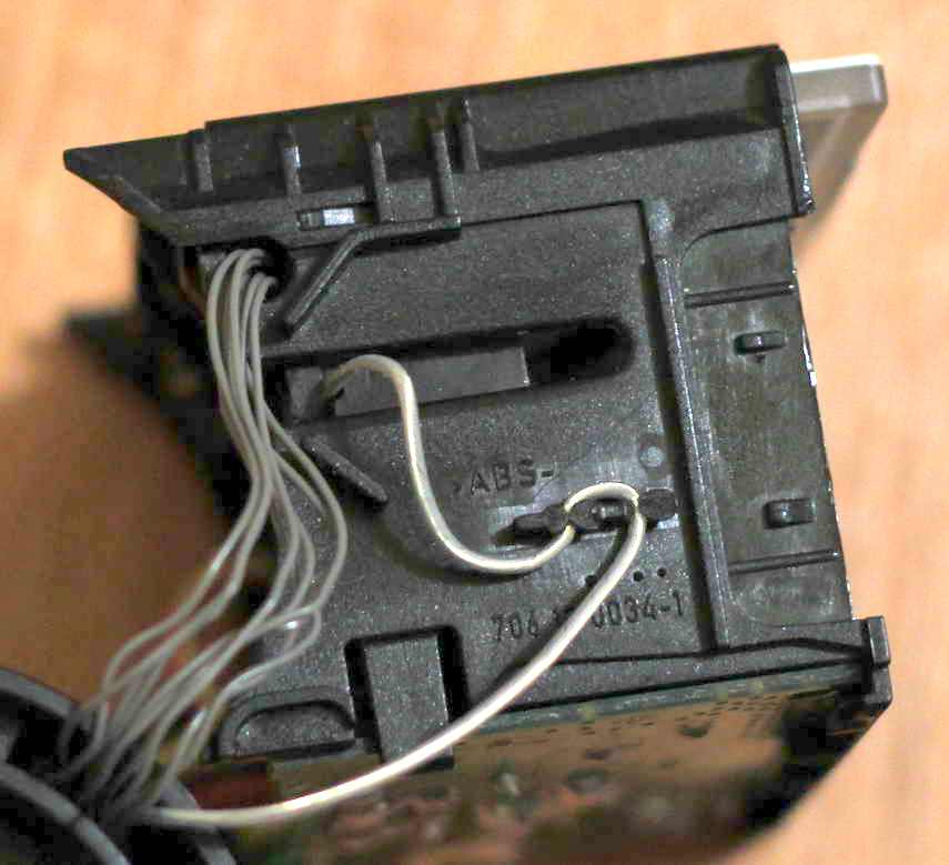

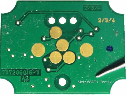

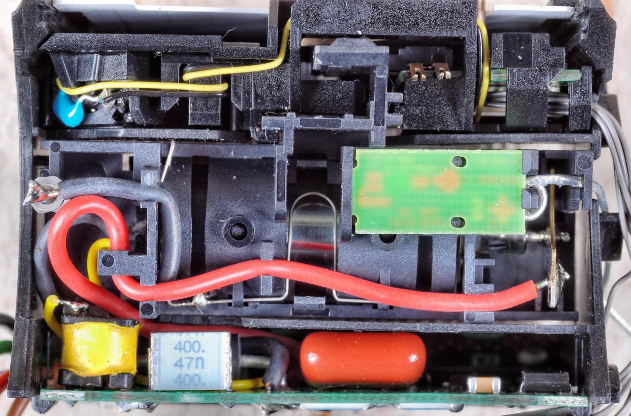

Главная плата MAIN PCB, (Metz 58 AF-1 для Pentax/Samsung), лицевая и обратная сторона, дисплей снят:
Силовая плата POWER PCB:
Плата в головке HEAD PCB:
Обратная сторона рефлектора, зелёный прямоугольник - плата фотодатчика, FEEDBACK PCB, - обратной связи:
Платы в ноге FOOT PCB вспышки разных брендов:
