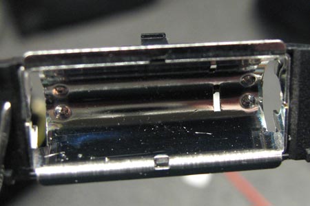

Фотодатчик обратной связи там же, где и у Metz 58AF1, вот зелёная платка FB-PCB:
Вид на сам фотодиод и на "дырку" в металлическом рефлекторе, через которую он следит за свечением лампы.
Хорошо бы узнать от Niksan также, каков результат теста с разным временем зарядки вспышки: viewtopic.php?f=17&t=315

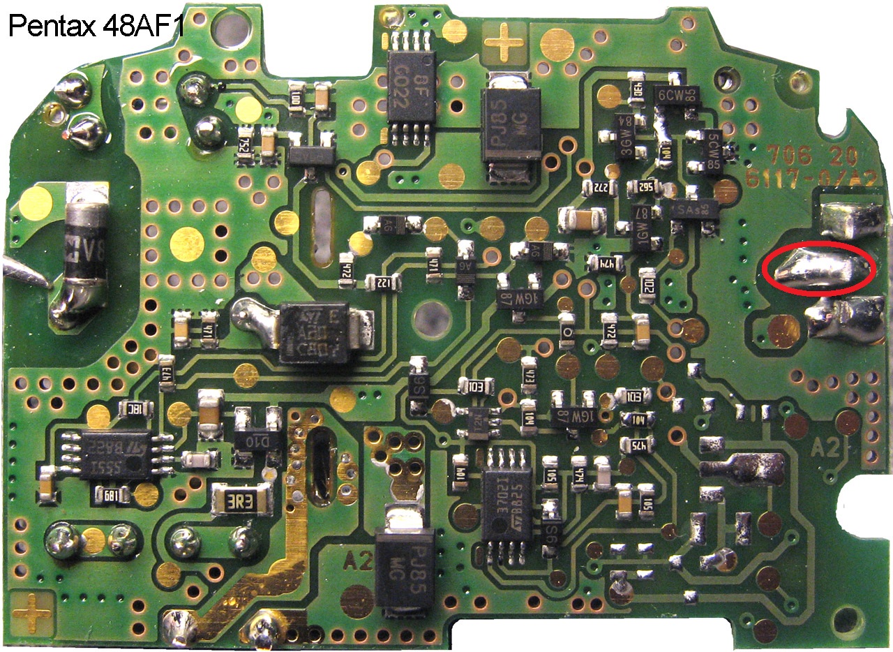

Поищите, пожалуйста, что за компоненты (диоды или стабилитроны) с маркировкой PJ8, E:5 ну и другие, какие попадутся.
И хорошо бы сделать снимки главной платы (с обеих сторон) Pentax 48AF1. На будущее, вот в эту тему: viewtopic.php?f=10&t=487

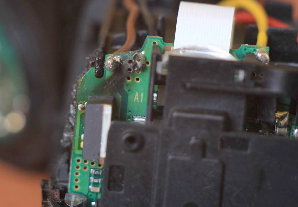

Вообщем, запаял туда провод (между эмиттером и коллектором), вспышка при включении выдает ошибку (в место фокусного расстояния горит Er), ну и пыха соответственно не делает. Потом выпаял перемычку, ошибка исчезла, и при тесте также в лампе проскакивает дуга. (с перемычкой дуги нет при тесте)
Остается, проверять лампу.
Еще я снял плату (сфотографирую завтра) сзади отгорела дорожка, пометил красным
Фотка перегоревшей дорожкой от IGBT.
Вопросик: от чего это может быть?
Re: Metz 48 AF-1
Непрочитанное сообщение Impulsite » 10 окт 2012, 00:31
Перегоревшая дорожка - дорожка отслоилась от перегрева при пайке. Затем плохой контакт и, как следствие, выгорание. Вы писали:
если присмотреться, то видно, что в лампе проскакивает маленький разряд.
Это было как раз потому, что здесь был обрыв. А ошибка зума в прошлый раз - это случайно разъём не включили или, скорее, проводами заклинило рефлектор.

Так вот меня и смущает, от чего она сгорела!
Вопрос к форумчанам: бывали ли у Вас случаи когда перегорали дорожки в силовой цепи лампы? И если несправна лампа, может ли это привести к выгоранию дорожек или сжиганию IGBT (это наверное главный вопрос, который я хотел от Вас услышать)?
По поводу ошибки уверен, что это ошибка выскочила именно из-за перемычки, т.к. я ни чего не трогал, а только выпаял перемычку, и ошибка исчезла.

Alex_38 писал(а):если неисправна лампа, может ли это привести к выгоранию дорожек или сжиганию IGBT
Нет, причиной перегорания дорожки не может быть лампа. Тут однозначно отслаивание дорожки и плохой контакт в пайке. Оплавленное место корпуса батарейного отсека указывает на то, что пытались паять "как нибудь", паяльником на 60-100 Ватт.
IGBT испортить лампой можно. Это бывает в случаях, когда вместо "родной" лампы ставится "как бы аналог" с очень сильно отличающимися характеристиками, в частности, большим импульсным током лампы.
Относительно ремонта. Аккуратно удалите транзистор, используя оловоотсос. Облегчить выпайку поможет смачивание мест пайки нейтральным флюсом и легкоплавким припоем. Очистите место транзистора от грязи и гари. На месте перехода дорожки на другую сторону просверлите отверстие диаметром 0,8-1 мм и проложите поверх дорожек "шину" из медного лужёного провода диаметром 0,7-0,9 мм от места пайки коричневого провода к коллектору транзистора. затем установите транзистор на место. Паять надо быстро. Отводите тепло от транзистора, придерживая пинцетом паяемый вывод. Не допускайте перегрева транзистора больше 80-95 градусов.

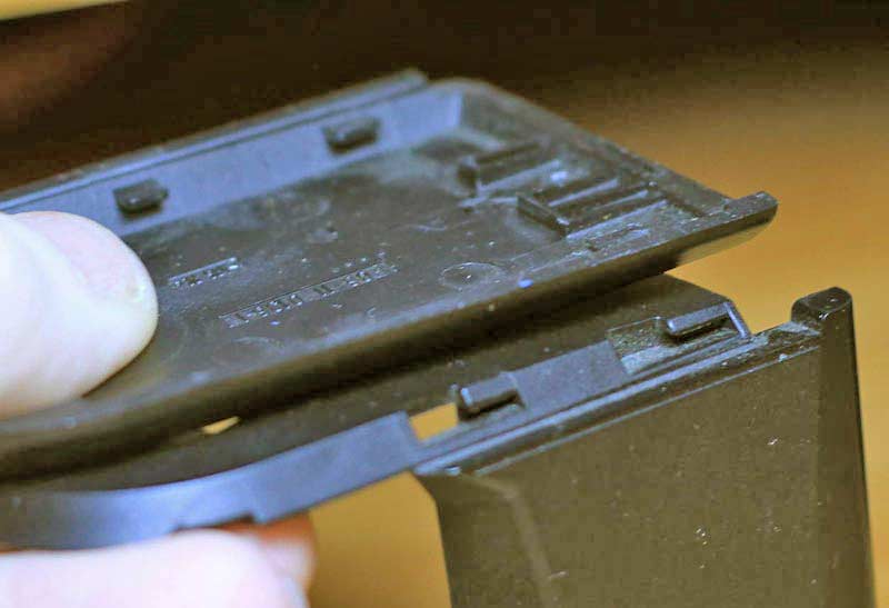

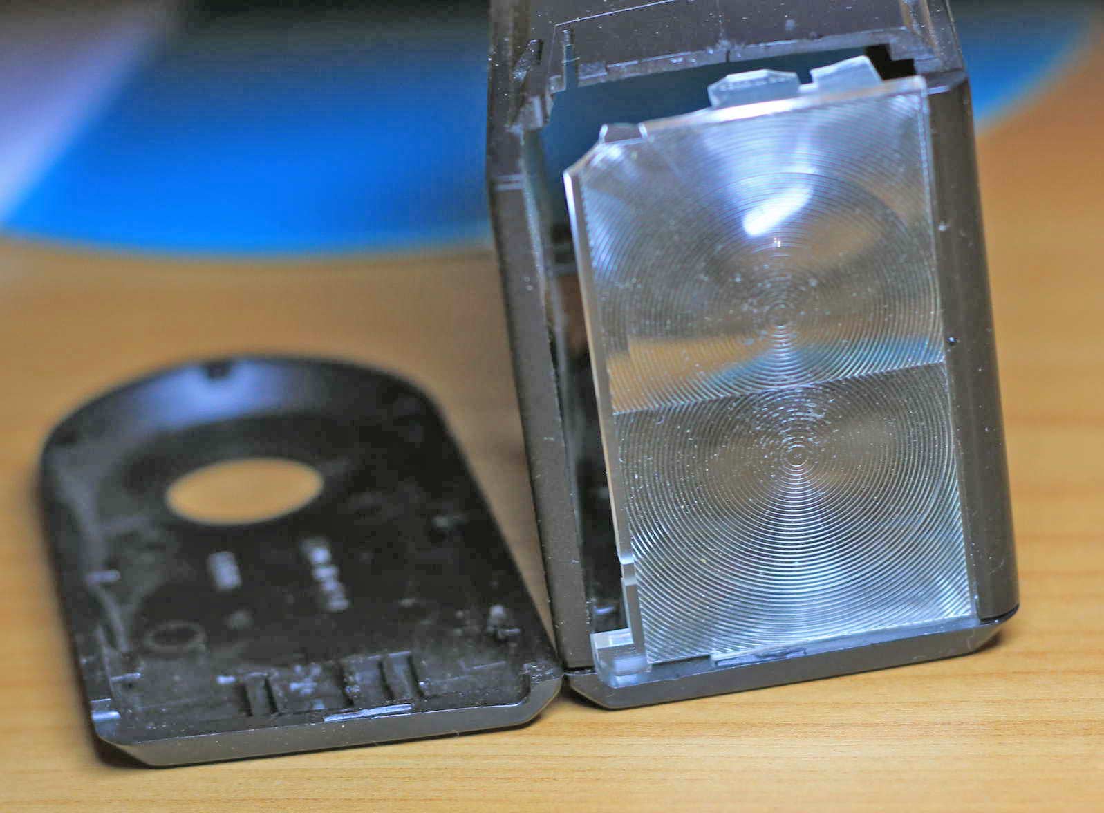

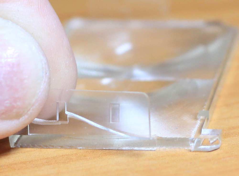

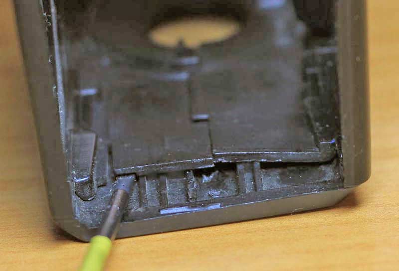

Я добрался до головки, может кому пригодиться как ее разбирать!
Фото №1
На фото видно место куда нужно пихать отвертку (или что то плоское) внизу слева.
Фото №2
Видно как боковинки защелкнуты, их при разборке нужно сдвигать назад (если смотреть на вспышку как на фотке).
Фото №3
На фотке видно как нужно отогнуть крышку.
Фото №4
На фотке видно защелки, как только они освободятся, то крышка легко снимается.

На фотке результат моей разборки, мне казалось, что нужно сначала снять стекло, а потом все разберется, в результате отломал защелки на стекле (или как, оно там называется?)
Re: Metz 48 AF-1
Непрочитанное сообщение Impulsite » 10 окт 2012, 00:34
Это линза Френеля. Хорошо клеится дихлорэтаном.
