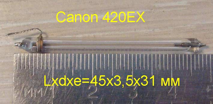

Лампа из Canon Speedlite 430EXII, Lxdxe=41x3,5x25 мм, код CY2-4193-0000 ??
Лампа вспышки canon Speedlite 420EX имеет каталожный код CY2-1196-0000.

Лампа из вспышки Canon 420EX, Lxdxe=45x3,5x31 мм сообщил Crem@tor.

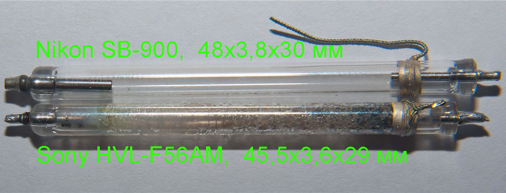

  • Лампа SB-900 Lxdxe=48х3,9х30 мм, SS992-87F,
  • Лампа SB-910 Lxdxe=...х...х32 мм,
    Vikt(or) писал(а):
    Импульсная лампа имеет расстояние между электродов 32 мм, тогда как в SB-900 - 30 мм.

    Vikt(or) писал(а):
    Вот для примера:
    SB-900 длина стекла 48мм
    SB-800 42мм
    SB-600 38мм

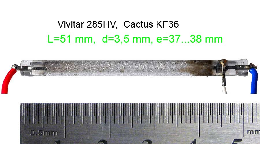

Лампа Vivitar 283.
диаметр трубки 3,5-3,6 мм, длина 51-52 мм, Lxdxe=...
Добавлено модератором: лампа от Vivitar 285HV и Cactus KF-36. Размеры по фотографии примерно Lxdxe= 51х3,5х38 мм
Автор фото пишет http://www.savazzi.net/photography/two_ ... trobes.htm :
Цитата:
As a demonstration of the effects of overloading a flash tube, the above picture shows the tube from a Vivitar 285 HV (a cheap battery-powered electronic flash, known among UV photographers for using a non-coated tube), after connecting it to the Boling unit and flashing it just a couple of times. The substantial power overload caused the interior of the glass tube to instantly melt. A portion of the tube near one of the electrodes also cracked, causing the Xenon to escape and ending the useful life of the flash tube (had this not happened, a third discharge probably would have caused the tube to explode). Lesson learned: do not overload a flash tube.
В качестве демонстрации эффектов перегрузки импульсной лампы, фото выше показывает трубку из Vivitar 285 HV (недорогой электронной вспышки, с питанием от батареи, известной среди УФ-фотографов для использования трубки без УФ-покрытия), после подключения к вспышке Boling лампа мигнула только пару раз. Существенная перегрузка по мощности вызвала мгновенное расплавление внутренней части стеклянной трубки. Часть трубки вблизи одного из электродов также растрескалась, что привело к утечке ксенона и окончанию срока службы импульсной лампы (если бы это не произошло, третий разряд, вероятно, вызвал бы взрыв трубки). Урок: не перегружайте импульсную лампу.

Дополняю: лампа во вспышке Sony HVL-F56AM имеет размеры Lxdxe=45,5х3,5х30 мм, наибольшая длина 51 мм, ёмкость конденсатора 1600 мкФ. Очень похожа на лампу MFT-3545 производства MIYATA ELEVAM INC..
Спасибо за таблицу. Давно бы надо систематизировать лампочки. И тут как раз ваша работа. Пришлите табличку в виде *.xls (Excel) или *.ods (Calc) - тогда проще будет, пользуясь табличным файлом, его дополнять. И табличный файл позволяет сортировать строки, например, по длине трубки. Я таблицу внесу в Ваше сообщение.
Размеры лампы Sony HVL-F56AM по сообщению Ильи Рязанова, Lxdxe=45,5х3,6х29 мм.
Размеры лампы Sony HVL-F58AM по viewtopic.php?p=22548#p22548 , Lxdxe=45,4х3,5х30 мм.

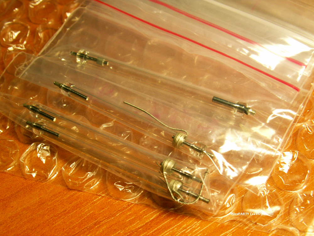

забрал приехавшие лампы.
чтобы не мелочиться, набрал разных.
у продавца называются как замена на sb600/sb800/sb900.
эта sb600 рядом с родной 430
эта sb900 рядом с лампой вероятнее из 580. но достал я ее из 420..
