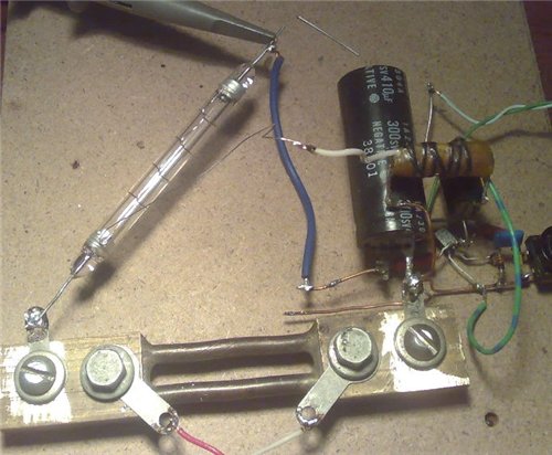

Лампа FT-6096 (FT-L6096), Lxdxe=96 x 6.0 x 73 мм с номинальной энергией разряда 100 Дж и рабочим диапазоном напряжений 270...370 вольт. Спецификация: http://impulsite.ru/viewtopic.php?p=29619#p29619d324co писал(а): Потестил FT-L6070. Лампа действительно неполярная, от перемены полярности ни ток ни напряжение не изменяется. Без дросселя кривая тока в момент зажигания имеет очень сильный выброс.
Верхняя кривая - напряжение на лампе 50 В/дел
Нижняя кривая - ток лампы 166 А/дел
Развертка 50 мкс/дел
В момент поджига ток достиг 800 А. Через 100 мкс напряжение на лампе было 200 В, ток 266 А, значит сопротивление лампы FT-L6070 0.75 Ом.
Если в цепь лампы включить дроссель от Поляроида, кривая тока станет более гладкой.

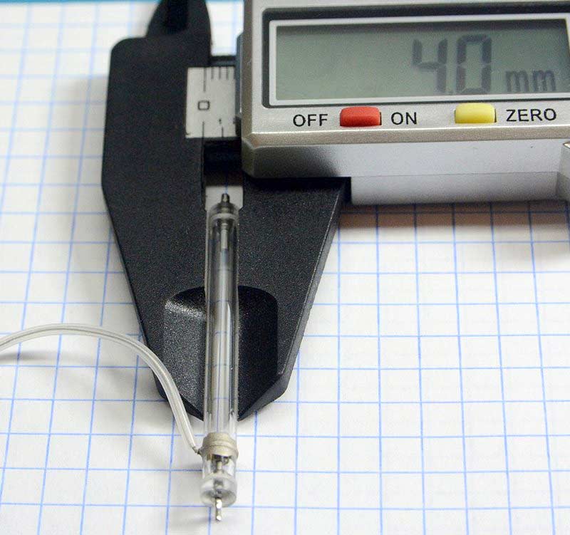

vth писал(а):Приветствую. Данные лампы YN600EX-RT II: Диаметр:4 мм, длина по стеклу 44 мм, между электродами 30 мм (грубо), конденсатор 1400 мкФ.

Сегодня коллега vth сообщил размеры лампы и ёмкость конденсатора Yongnuo YN600EX-RT II:
На зуме 105 мм ВЧ по прежнему 58 м. И чтение руководств к вспышкам, показало, что это верно как для Yongnuo, так и для Canon.
И я нашел свою ошибку: я думал, что бОльшее ведущее число по сравнению с предыдущими вспышками получено за счёт увеличенной ёмкости конденсатора (предположил 1600 мкФ). Но оказалось, что ВЧ=60 м - это на зуме 200 мм.vth писал(а):Приветствую. Данные лампы YN600EX-RT II: Диаметр:4 мм, длина по стеклу 44 мм, между электродами 30 мм (грубо), конденсатор 1400 мкФ.

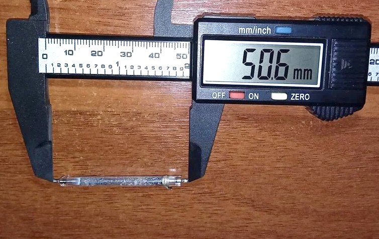

Взял лампу на замену, получилась тоньше 3,2 вместо 3,5 мм - НО она и не идет по даташиту, как замена. Походу, он шлет всем лампу одну.
Оригинал 580ЕХ2 в картинках приведен ниже.
продавец: cindy089809 товар _http://www.ebay.com/itm/251609049029?_trksid=p ... EBIDX%3AIT
Вернул деньги, хотя я не просил.
Продавец: 8090team товар _http://www.ebay.com/itm/181192549741?_trksid=p ... EBIDX%3AIT
На его лампе аналог продавца cindy089809 начали гореть транзисторы с первого пыха (viewtopic.php?f=10&t=512&start=475#p18529). Вероятно, я перегрел сильно лампу (алюминиевый? (Al) рефлектор тоже потемнел). Перепаял лампу от продавца rongyuanxie - стало все в норму.
Лампа из Canon 580EX 2, между электродами - 27 мм, длина стекла - 42 мм, габарит внешний - 47,4 мм, диаметр 3,5 мм:
То, что прислал Китай, диаметр внешний стекла 4 мм вместо 3,5 мм, стекло короче на 1 мм:

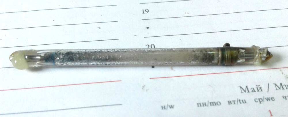

На форуме пентаксистов хорошее сообщение про изношенную лампу вспышки Sigma EF-530 DG Super и симптомы её износа. http://www.penta-club.ru/forum/topic/13 ... p__2218417
Накамерная вспышка срабатывает с пропусками импульсов
Перебои (пропуски) в работе вспышки Sigma EF-500
Вспышка постоянно светит в полную силу, но снимки тёмные
Дополнительно:Gribkov писал(а): Вот вам пример умершей лампы. Попалась мне еще одна Sigma EF-530 DG Super. После небольшого тестового отстрела стала пропускать вспышки, очень нестабильная мощность - вскрыл - точно, лампа. Продавец сделал скидку и я заказал лампочку из Китая, позиционировалась она для YN, по размерам аккурат мне подошла, пока помучать сильно не успел, но работает корректно. Ну а фото старой - вот:
Думаю столько просто не живут. Сама вспышка причем довольно прилично выглядит, на твердую четверку.

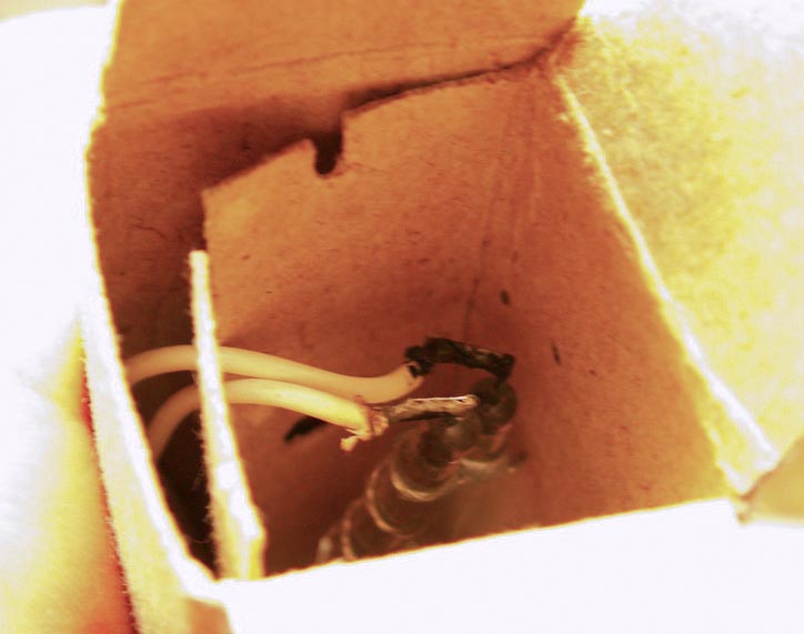

От предшественницы похоже там одно название осталось.
IGBT прямо на рефлектор лампы прилеплен, сзади рефлектора плата с кучей элементов, и размерами эта вспышка заметно меньше второй версии.
Пришла уже с какой-то не оригинальной сгоревшей лампой, похоже что лепили то, что было, а не то, что надо. Судя по размеру рефлектора, эта лампа габаритами должна быть ближе к Nikon SB-600, но это мое субъективное предположение.

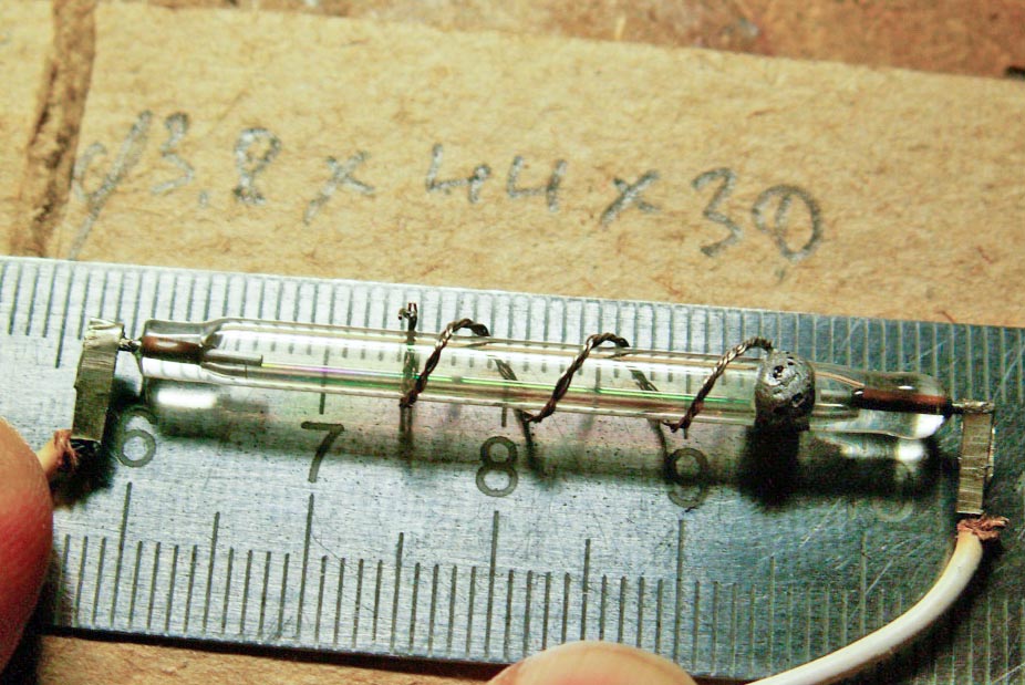

Andruha_gpz28 писал(а): ↑9 мар 2020, 13:49Длина по стеклу 44 мм, диаметр 4 мм, макс. длина по внешним краям контактов 50 мм, расстояние между контактами в колбе измерить не могу, лампа со стороны поджигающего электрода очень черная.
Очень интересно выполнен поджигающий электрод. На провод, которым сделан виток вокруг колбы, одета изоляция, он большой длины, и без всяких соединений и паек идет к поджигающему трансформатору.

Помогите бедному нещеброду который не хочет 9 т.р. отдавать за замену лампочки в сервис центре плюс пересылка.
Короче лампа сгорела, где её можно купить???
Мне бы название этой лампы или аналогичной???
Вспышка - Sony HVL-F60M? длина стеклянной колбы - 45,5мм, диаметр - 3,4мм, длина всей лампочки вместе с электродами - 50,6мм
Старательно пофоткал все моменты разбора, кому интересно ))
Ссылка на фотки с ЯндексДиска -> https://disk.yandex.ru/d/AN8ccvYjE70fsA
- Стаж 4 года 7 месяцев
Re: Лампы накамерных вспышек (линейного типа)
Вроде как мне подходит MFT 3545, вот только где её купить?
