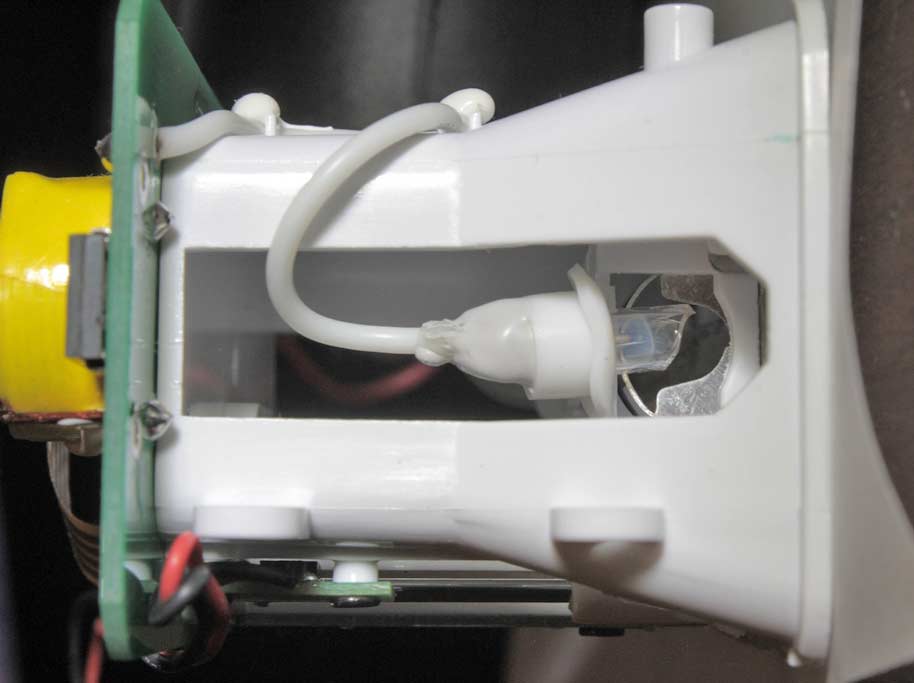

И снова доброго вечера ))отыскал я штангенциркуль ) замерил остатки лампочки ) . Диаметр ровно четыре мм. Длину я замерил примерно по расположению остатков в отражателе и по тому как она сидит в этой ..хм-белой шляпке-конусе( извините, не знаю терминов совсем что там и как ) в последнем фото IMG_6884.jpg. Так вот длина именно стеклянной трубки 44 мм (плюс минус 1 мм)
длина отражателя по наружным сторонам 42,1 мм, ну и лампочка как раз относительно этих краев выступает по чуток с каждой стороны
На сайте http://www.xenonflashtubes.com/tubes.html#linear в таблице Linear Xenon Flash tubes lamps модель FT-L4045 вроде как по моим размерам . Мне такое вообще подходит ???
вот он мой шляпко-конус ))

Попробуйте. Должно подойти. Но ваша лампа по размерам больше похожа вот на эту: viewtopic.php?p=19089#p19089. И я бы всё же рекомендовал лампы "для Кэнон", "для Никон", тем более, что за те же деньги, да с бесплатной доставкой с алиэкпресс или с ибея, можно взять 2-3 подобных лампы.

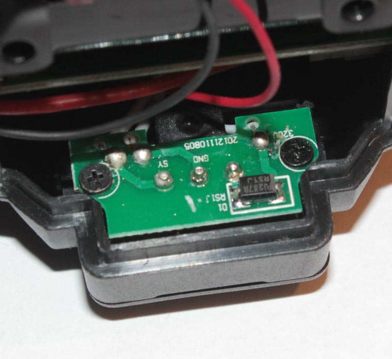

Теперь по фото. Такая вспышка, как у Вас, впервые здесь, поэтому надо собрать как можно больше о ней информации. Поэтому я прошу Вас фотографировать подробнее. Выкладывать фото, как показывает опыт, для многих пользователей проще на Yandex.Disk.
2) На снимке orlenokd_6875.jpg мешанина проводов между разъёмом и платой. Не разглядеть, какой провод на разъёме куда припаян на плате. Зарисуйте или переснимите, пожалуйста.
3) На снимке orlenokd_6881.jpg в левом верхнем углу видна еще какая-то плата. Покажите её и как она подключена.

Прошу еще сфотографировать с лицевой стороны высоковольтный разъём со снятой резиновой заглушкой.

https://yadi.sk/d/X4HgZ7fgkgHsK вот что я наконец нафоткал ))всё что смог сделал ...дальше разбирать раскручивать не рискую ) боязно )

Непрочитанное сообщение orlenokD » 24 ноя 2015, 20:45
1. GND
2. CLK
3. SJ
4. SI
5. ID
6. X
7. NIK
С дорожками всё правильно. Если надо еще что-то сфоткать в ней или надписи или еще что подробнее - говорите ) попытаюсь сделать). И спасибо большущее за помощь, участие и советы)!!!

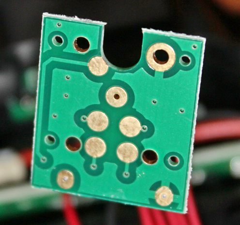

Непрочитанное сообщение orlenokD » 10 дек 2015, 20:26
Доброго вечера ) . Извините, что пропал )). Дома всё резко решило поломаться ,сбиться с настроек ))). На телефоне почти слетела прошивка - ищу как и какую получше поставить, . С компом тоже проблемы - купил на свою голову 3тб винт - вот мучаюсь с установкой системы на него). Так что вспышку пришлось временно отложить ). Даже заказать лампочки для нее некогда((. Теперь по делу - если правильно вас понял то вот такие фото вам нужны....
вид сверху и снизу:
А вот что там вместо проводов...пяток пружинок https://yadi.sk/d/ioennToTm8sat . Это, опять же, если я правильно понял суть )))

Отлично, с платой ноги разобрались. Теперь осталось обратную сторону платы в головке вспышки доснять. Это нужно, чтобы понимать, как у ней поджиг устроен. Заранее благодарю.
