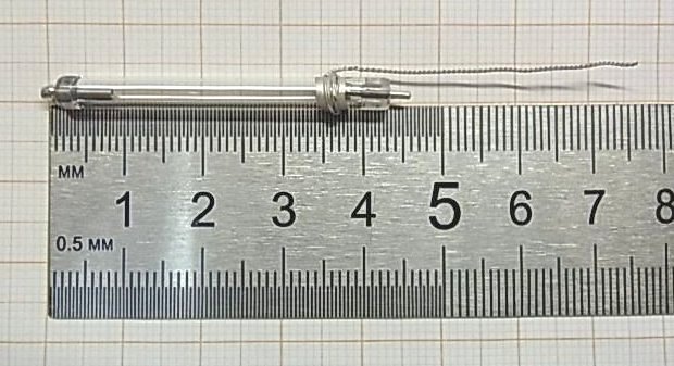

Так, рассказывайте, что за "китайская лампа", какой у неё диаметр трубки и длина стекла? И подробнее, как ставите транзистор G4PC50U, - он же в стандартное место не помещается? И куда ставите стабилитрон на BZX84C18?
- Сообщения: 7
- Стаж 10 лет 8 месяцев
По лампе сразу не отвечу, это надо отпаивать и мерить. Но меня удивило, что она была не как оригинальная с серым проводком, а с металлическим хвостиком. Эту лампу я покупал на авито, у товарища который их походу перепродаёт втридорога тем кому неохота ждатьimpulsite писал(а):Так, рассказывайте, что за "китайская лампа", какой у неё диаметр трубки и длина стекла? И подробнее, как ставите транзистор G4PC50U, - он же в стандартное место не помещается? И куда ставите стабилитрон на BZX84C18?
Вот фото с объявления:
Транзистор выношу на проводках в место где плата преобразователя B PCB. Он там помещается вполне комфортно
Стабилитрон ставил вместо старого стабитрона с надписью 33. В ветке были фотографии с его местонахождением.

Прямо скажу, что у меня нет ясности, почему в транзисторы работают в обычных режимах и горят в HSS FP. Поэтому выскажу свои предложения, а Вы уже решайте делать так или нет. Если сделаете и будет положительный результат, то будем поступать также, как Вы.
1) представляется, что лампа "толстовата". Измерения по фото дают диаметр трубки 4 мм - импульсный ток такой лампы на пределе допуска применяемых IGBT-транзисторов. Оригинальные лампы имеют диаметр 3,5 м и, соответственно, меньший ток разряда.
2) с этой лампой можно попробовать поставить транзистор IRG4PC50F и защитить его стабилитроном так, как показано в сообщении viewtopic.php?p=11650#p11650. Катод стабилитрона к затвору транзистора. В схеме вспышки, на месте ZD3 оставить тот стабилитрон на 33 Вольта, который там был.
3) с этой лампой можно попробовать вместо одного IGBT поставить параллельно два одинаковых по параметрам IGBT-транзистора типа IRG4BC40U (IRG4BC40W, IRG4BC40F). Коллектор с коллектором, эмиттер с эмиттером, а вот затворы разделены резисторной развязкой:

т.к. у меня несколько вспышек и они активно используются, после выхода из строя первой, я решил запастись лампами для следующих, чтобы оперативно решать проблему.
Первую купил здесь и похоже она как раз и виновата во всем. Остальные я заказал на aliexpress и они пришли всего пару дней назад.
Диаметр 3,2-3,5 точнее не могу замерить, выглядят вот так:
Попробую начать с замены лампы и битого транзистора. Если не поможет, перейду к следующим пунктам.
