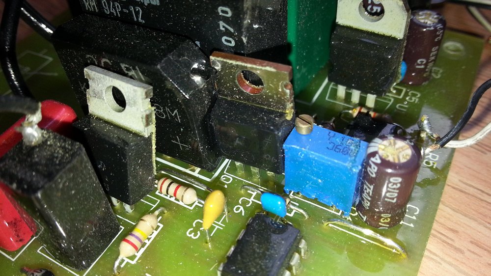

У меня есть эти лампы и, если это возможно, чтобы преобразовать свет в быстрой фотографии.

На всякий случай зарисуйте проводные связи между узлами и деталями вспышки и затем подробно сфотографируйте платы, лампу, конденсаторы и другое, чтобы можно было получить представление о том, что имеется в наличии. По качественным и разнообразным фотографиям удаётся восстановить схему вспышки. И можно будет решить, какие из деталей годятся для вашего проекта. Сообщите размеры импульсной лампы.

enulight, рассматриваю эти последние фото и, вроде бы, лампа там достаточно толстая и не слишком длинная, чтобы можно было получить короткий импульс, и при этом достаточно сильный.
Сообщите, пожалуйста:
- Какой диаметр и длина стекла у этой лампы? viewtopic.php?p=817#p817
- Есть ли действующий образец этой вспышки?
- Есть ли у вас приборы, средства для измерения длительности импульса этой вспышки?

По вспышке с геликоидной лампой мне нужны такие же подробные снимки плат, как вы сделали для первой вспышки, чтобы разобраться в схеме.
А для первой вспышки уже есть схема в черновике.

Эта лампа Я знаю, как подключить и отпустить. Я был на второй лампе с большим количеством проводов:impulsite писал(а): ctlg/person/enulight/linear_pcb-sidea.jpg
ctlg/person/enulight/linear_pcb-sideb.jpg
