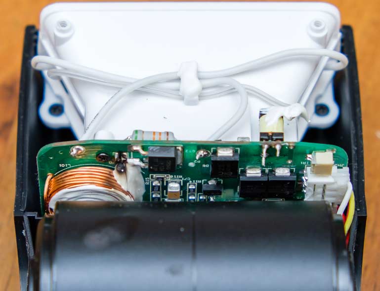

Пришла вспышка с вскрывшимся высоковольтным конденсатором. Со слов фотографа, после очень недолгого использования. Это насторожило сразу ))
После установки другого конденсатора было измерено напряжение заряда. Сигнал о завершении зарядки звучал при напряжении около 330В, дальше оно медленно росло. На 335В было решено прервать эксперимент.
Преобразователь собран на TL494. На силовых транзисторах в капле компаунда термопредохранитель.
Сигнал непосредственно с делителя выходного напряжения поступает на вывод DTC, резистор VR1 в цепях усилителей ошибки. Увеличил сопротивление VR1, конденсатор стал заряжаться до 330В, сигнал окончания зарядки звучит примерно при 290В. Вопрос: достаточно ли такой корректировки, если принять, что всё остальное в порядке?

alchemistt, спасибо за фотографии. Несмотря на дефекты освещения, они получились с вполне удовлетворительной детализацией - надписи маркировки деталей хорошо читаются. И пусть пока на Яндексе полежат. Потом я их сюда добавлю.
alchemistt писал(а):Преобразователь собран на TL494.
Сравните схему с Andoer AD-980II, которая тоже на TL494. Если нужен SPL-файл для рисования схемы: https://impulsite.ru/ctlg/andoer/ad980- ... iagram.zip.
Перепроверьте, так ли это. Не встречалось подобное подключение обратной связи к DTC.

Управляющее напряжение IGBT-драйвера нужно измерить. В версии https://impulsite.ru/ctlg/godox/tt600/p ... ansluz.jpg это напряжение на конденсаторе C42.
А здесь сделано иначе. IGBT-драйвер не микросхема, а "рассыпной" из транзисторов T3, T4, Q36 и других. Измерьте напряжение на эмиттере Q36 относительно общего минуса схемы. К сожалению, невозможно проследить схему транзисторного драйвера IGBT транзистора, обратная сторона которого скрыта радиомодулем.
Если я правильно понял, то радиомодуль соединяется с платой преобразователя через разъём. По возможности выньте его и сфотографируйте участок платы преобразователя, расположенный под радиомодулем. Сфотографируйте и обратную сторону радиомодуля.
И, конечно, при сборке сфотографируйте, пожалуйста, расцветку проводов на разъёмах, проводах и шлейфах, особенно тех, которые идут на плату ноги - они иногда обрываются при падении вспышки.
Также интересно увидеть что находится на внутренней стороне фронтальной панели вспышки.
Да, чуть не забыл: какие напряжения на выводах C48, C58 и какие напряжения относительно минуса батареи на контрольных точках на обратной стороне платы преобразователя?

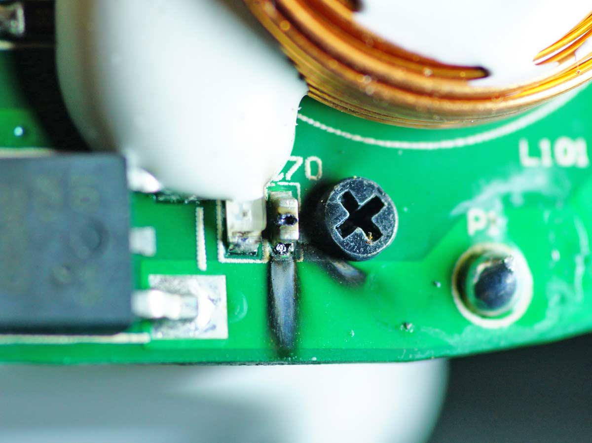

Здравствуйте! Хотел заменить лампу, но нарукозадил и случайно отломал одну ногу у TB2 (на плате в голове вспышки). Подскажите, плз, что это за компонент и чем его можно заменить?
Re: Godox Thinklite TT685
Непрочитанное сообщение Impulsite » 7 ноя 2018, 02:04

Я по наивности думал, что у ТТ600 и ТТ685 одинаковые головы, и просто хотел переставить ее целиком с одной вспышки на другую, чтобы долго не возиться. Но оказалось, что у них разная схемотехника, поэтому пришлось переставить только лампу с пластиковой кареткой.
И пользуясь случаем, спрошу насчет громких хлопков. Снимал в TTL-режиме, на малом исо и с закрытой диафрагмой. То есть, вспышке приходилось давать довольно мощный импульс, и через какое-то время начались эти громкие хлопки, даже с каким-то звоном. При этом на фото получался некоторый недосвет.
Я ее выключил и убрал. Где-то с полчаса она полежала выключенной, потом снова включил, не надевая на камеру перевел в мануальный режим, поставил мощность 1/32 и несколько раз нажал на тест. Первые 3-4 вспыха были со звоном где-то в районе конденсатора, а потом стало работать нормально.
Поставил мощность 1/1, несколько раз тестовый импульс сделал - звук хлопка есть, но абсолютно нормальный для такой мощности. На камеру надел - и даже в ручном режиме на 1/4 начало бахать со всей силы, а через пару-тройку импульсов заметил вот это:
Так понимаю, конденсатору хана? Куда смотреть, чего смотреть?

janvar58 писал(а):И пользуясь случаем, спрошу насчет громких хлопков...
Надо смотреть на стороне A платы в головке (фото ctlg/godox/tt685/b03-flash-pcb-sidea.jpg) - после таких хлопков на плате в в области диода D5 должны быть следы пробоев, пригар. Возможно, один из выводов не припаян.

Там был небольшой пригар между D22 и C70, я его заметил еще, когда разбирал вспышку в прошлый раз. Но прочитал выше, что эта область служит для отображения включенного состояния, поэтому не придал особого значения..
Непрочитанное сообщение Impulsite » 9 ноя 2018, 19:39
Сфотографируйте, не удаляя следы пробоя. Так будет понятнее, что происходит.

Непрочитанное сообщение janvar58 » 9 ноя 2018, 20:04
Ну да, так оно и есть, в том же самом месте. Только в прошлый раз была еле-еле видная опалина, а сейчас уже виден конкретный пригар.
А на корпус конденсатора воздействие было изнутри, я его пока не доставал и не смотрел что с ним...
Непрочитанное сообщение Impulsite » 9 ноя 2018, 20:40
Хорошо бы картинку в полном размере, не уменьшая её размер и вес... Поближе посмотреть. Но, понятно, что перегорел и светодиод и конденсатор между УЭ и катодом тиристора QT2.
Надо удалить весь уголёк и напыление металла. И заменить на новые детали. D22 - cветодиод, синий, но можно и жёлтый. Светодиод своей цветной меткой (катодом) должен быть направлен к УЭ (Gate) тиристора (к надписи D22). Это видно на снимке: https://impulsite.ru/ctlg/godox/tt685/b ... -sidea.jpg. Для конденсатора C70, ёмкостью примерно 0,1 мкФ, безразлично направление.
janvar58 писал(а):на корпус конденсатора воздействие было изнутри
Это чём? Про какой конденсатор речь?
И надо проверить QT2 на наличие короткого замыкания между анодом и катодом. Для этого разомкнуть все разъёмы, отпаять один из выводов дросселя L101 и мультиметром на диапазоне "200k" измерить сопротивление между А и К тиристора CR5AS.
Прошу сделать снимки платы с обеих сторон. У вас печатка явно контрастнее, лучше, чем на более ранних снимках, видны дорожки.

Непрочитанное сообщение janvar58 » 10 ноя 2018, 02:42
Я имел в виду большой высоковольтный конденсатор, который внутри этого "бочонка" располагается. Но сейчас разобрал его - там все идеально, никаких следов оплавления. Видимо, я сам когда-то случайно в этом месте подпалил корпус, а заметил только сейчас.
Impulsite писал(а): - cветодиод, синий, но можно и жёлтый, своим катодом должен быть направлен к УЭ тиристора (к надписи D22). Это видно на снимке: https://impulsite.ru/ctlg/godox/tt685/b ... -sidea.jpg. Для конденсатора C70, ёмкостью примерно 0,1 мкФ, безразлично направление.
Спасибо, а типоразмеры не подскажете?
Вижу по прайсу в магазине керамический конденсатор 0,1мкф 0805 X7R 10% 50V
А диоды есть 0805 (FYLS0805UBC) и 1206 (FYLS1206UBC)
Это оно?

Непрочитанное сообщение Impulsite » 10 ноя 2018, 14:35
Большое спасибо за фото. Очень хорошие снимки. Печатная плата (ПП) в ноге у вашей версии TT685 такая же как здесь: плата в ноге под Nikon или отличается? Снимок этой фуджевской ПП имеется?
По масштабу фотографий C70 соответствует корпусу 0603 (типовые размеры корпусов https://impulsite.ru/ctlg/parts/_case/resistor-smd.png). Но и 0806 поместится. Пожалуй, только немного увеличить контактную площадку, лак поскрести на дорожке и облудить.
Замерил, между А и К = 26 кОм.
Между А и К должно быть должно быть большое сопротивление, почти "бесконечность". Но возможно проявляется влияние соседних элементов платы. Сейчас до понедельника нет возможности нарисовать схему. Попробуйте, разогрев паяльником пайку катода, подвести под него лезвие одноразовой бритвы. И затем, осторожно, чуть-чуть приподнять вывод, чтобы получить зазор. И снова измерьте сопротивление между А и К, когда K висит в воздухе, не соединяется с платой. Если показания будут прежними, тиристор на замену: viewtopic.php?p=10395#p10395
Кстати, интересно будут ли отличия в схемах для разных систем? У меня вспышка для Fujifilm
Да, при совмещении в слоях изображений разных систем, разница видна. И обусловлено это как отличиями в протоколах обмена между вспышкой и камерой, так и текущими изменениями, улучшением схем. И, конечно, отличаются программы микроконтроллеров.
Случай, когда выгорает C70 и D22 уже повторился. Возможно, поставщики деталей китайские напортачили. Или есть конструктивный дефект, тогда через некоторое время разводка платы будет изменена.
На месте D12 диод "забыли" поставить. Там должен быть такой же как другие на плате, SN5M. Или другой на напряжение 800...1000 В и импульсным током не менее 100 А, например D4F60, UF3K. Аналогичный диод должен быть и параллельно дросселю на основном конденсаторе: DSCF4833.jpg
Предполагаю, что отсутствие этого диода, необходимого для гашения ЭДС самоиндукции катушки, и может быть причиной аварии.
И здесь https://impulsite.ru/ctlg/godox/v860-2/fyodor_03664.jpg
и у вашего на фото https://impulsite.ru/ctlg/godox/tt685/j ... 202347.jpg
на лицевой стороне CR5AS видна дырка от внутреннего пробоя. QT2 CR5AS на замену. И обязательно поставить диод D12.
