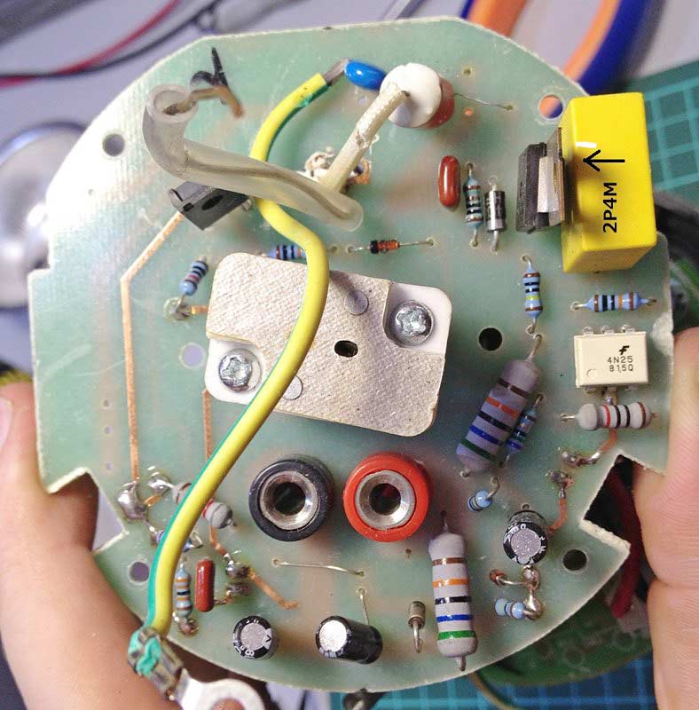

Непрочитанное сообщение nawarus » 14 сен 2020, 00:48
Спасибо всем, кто трудился над этой темой! У меня Triopo-988 - схема 1:1, только еще радио-синхронизатор впихнули. Похоже проблема тоже в трансформаторе поджига. С его измерением по сопротивлению норма, но вспыхивает раз за 10-20 нажатий на пилот. Мощность регулируется.

Тоже закрались такие мысли, спасибо за подтверждение опасений. Млин, а чего я торможу, я же трансформатор из TRIOPO могу на колхозе проверить :D
В чем разница кроме формы трансформатора, если использовать его для поджига? У Ш образного первичка 0.5 Ом., вторичка 180 Ом.. Помойму по сопротивлению в пределах. На втором фото данные по вторичке Ш образника.

В чем разница кроме формы трансформатора, если использовать его для поджига? У Ш-образного первичка 0.5 Ом., вторичка 180 Ом.. По-моему по сопротивлению в пределах. На втором фото данные по вторичке Ш-образника.
В маленьком тоже имеется ферритовый сердечник-стержень.
Отличаются по коэффициенту трансформации, рабочему напряжению первичной обмотки, по выходному напряжению, которое у трансформатора CCFL слишком большое для применения во вспышке. 190...300 вольт умножаем на 100, получаем 19...30 киловольт, которые пробьют по воздуху на анод или катод лампы и далее по проводам на детали главной платы. Что, конечно, кончится повреждением микроконтролера.

Проверил трансформатор поджига на простенькой схеме, оказался не рабочий. трансформатор от лампы CCFL - перемотал первичку на коэффициент трансформации около 1:30, поджигает стабильно хорошо. Теперь точно надо искать мыльницу, чтобы выдрать трансформатор.
