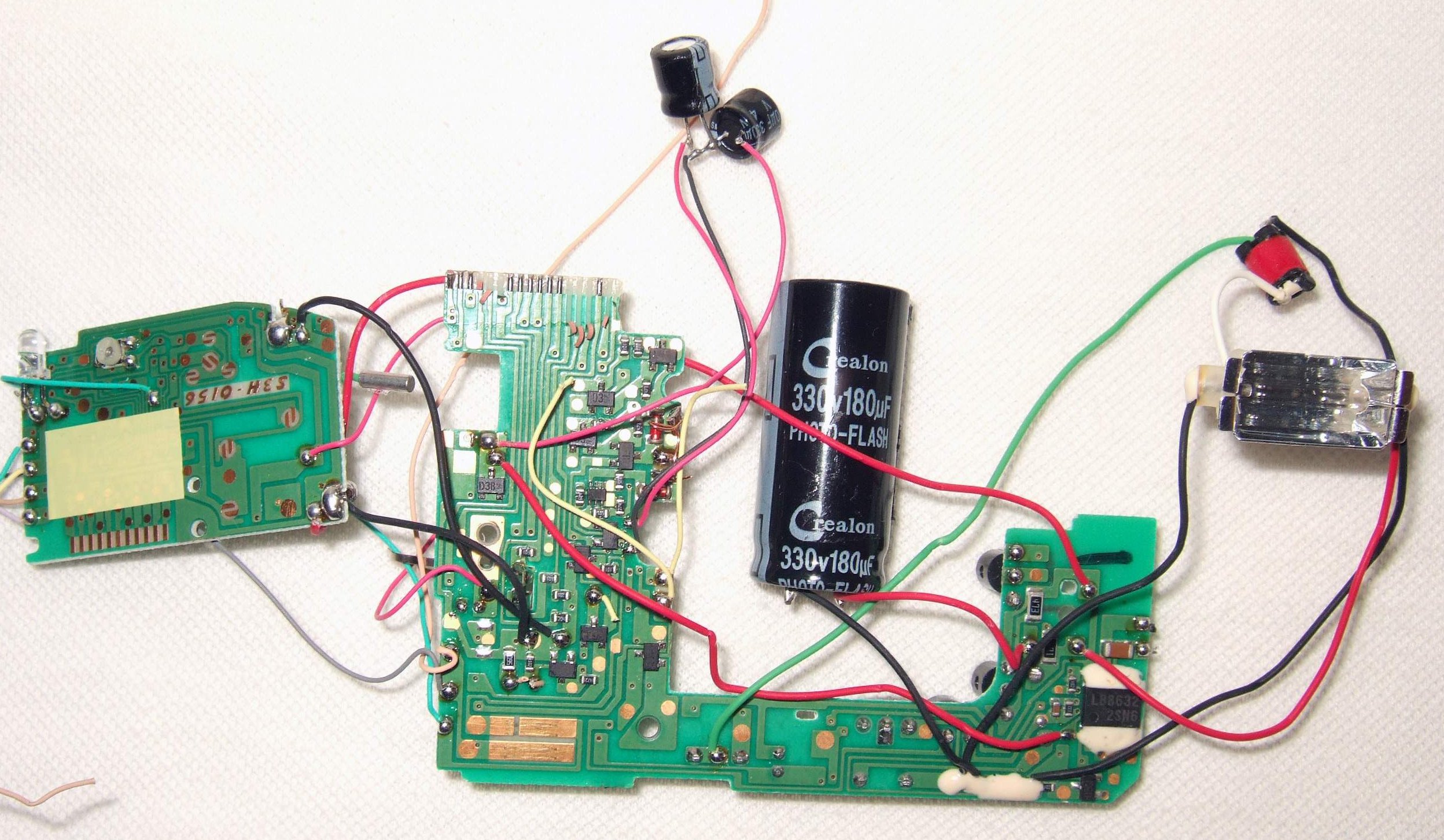

Попали в мои руки останки рабочей (до разборки) пленочной мыльницы Canon Prima BF-800.
на фото плата со всех сторон (осторожно - оригиналы большие).
Питание - две АА батарейки.
Возможно ли отсеканием лишнего использовать вспышку этой камеры в качестве ик-вспышки? Или проще собрать вспышку с нуля? Лампа там слабенькая, никакой маркировки. Если пересобирать, что из имеющегося можно использовать и схему не подскажете?

Здравствуйте, modem4sale!
Вполне возможно. Потребуется также уменьшить ёмкость накопительного конденсатора до 20-47 мкФ 350В.
И, поскольку вспышка здесь нерегулируемая, может оказаться проще, используя детали фотоаппарата, собрать свою плату, компактнее.
Схема её очень похожа на схему вспышки Nippon viewtopic.php?f=23&t=247.

impulsite, я тоже уже склоняюсь к такому решению: пересобрать схему, поскольку отпилить "ненужное", вычленив вспышку из логики фотоаппарата, мне кажется, довольно сложно. А зачем уменьшать ёмкость накопительного конденсатора?

Чем меньше ёмкость конденсатора, тем энергия разряда меньше и, соответственно, меньше влияние запускающей вспышки в светотеневой рисунок снимка, тем быстрее запускалка заряжается и можно снимать с меньшими паузами; тем большее количество импульсов можно получить от одной заправки батареями.
В ИК-трансмиттерах стоят, как правило 47 мкФ 330 В. Можно и меньше. Или при наличии места в корпусе поставить 2 конденсатора 22 и 22 микроФарада и включать второй тогда, когда яркости вспышки от одного недостаточно для поджига ведомых вспышек. Так бывает иногда в очень светлых студиях.
Выбор схемы, по которой собирать, зависит от того, какой транзистор в преобразователе. На Ваших снимках это не видно, покажите на снимках маркировку транзисторов.

Транзисторы:
Почему не использовать уже имеющуюся ёмкость? Хотя да, если собирать по вашей схеме, то номиналы нужно соблюдать, согласен.
Предполагается использование ИК-светофильтра от датчиков периметра охранной системы. После светофильтра никакой видимой световой помехи уже не будет, мне кажется.

HSB1426 - транзистор со структурой PNP.Тогда вот так, меняется полярность батарейки и накопительного конденсатора:
конденсатор 330V 180 мкФ будет заряжаться примерно 5-8 секунд. Вы очень скоро почувствуете как это долго. :) И мощность светового импульса будет слишком большой. Может даже гореть ИК-светофильтр, если он пластиковый. Да и имеющаяся лампа не выдержит больше 3000-5000 срабатываний с такой ёмкостью конденсатора.
Если есть ИК-светофильтр - это замечательно. Можно даже проверить, видит ли ваша камера свет, проходящий через светофильтр.
PS: Пронумеруйте выводы трансформатора и измерьте сопротивление его обмоток. Обычно первичная (1,2) и обмотка обратной связи (3,5) имеют сопротивление около 1 Ом и меньше. Выходная обмотка (5,4), с которой снимается выходное напряжение - десятки и сотни Ом.
