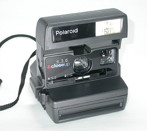

Ушедшие в прошлое фотоаппаратики Polaroid-600, -636. Остаются пока источником деталей для творчески настроенных фотолюбителей:

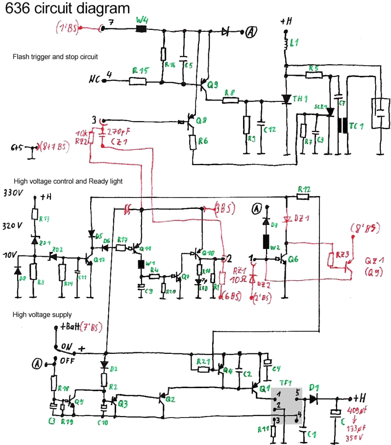

Схема преобразователя и прерывания импульса тиристором TH1, параллельным импульсной лампе:
Из имеющейся платы можно сделать вспышку на 20 Дж.

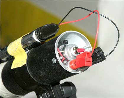

Вот как поступил AndrejK: "использовался израсходованный тюбик из под силикона или акрила"
Переделанный Поляроид с добавленным светосинхронизатором на 1 или 2 импульса:

Блок-схема вспышки из Polaroid 636. Дополнена светосинхронизатором на 1 или 2 импульса.
Ещё одна схема вспышки Polaroid 636. Зарисовал Stephan Wagner на странице "A Polaroid 636 as an external flash for SX-70 Sonar". Красным цветом обозначены детали, добавленные для адаптации вспышки Polaroid 636 к фотоаппарату Polaroid SX-70 Sonar.
1. Original function of the 636 camera 636[/b]:
The flash is charged when it is flipped up. This is initiated by the switch on the piece of PCB that we cut away.
When the flash is ready the LED lights up , and #2 goes to +6V. The camera is ready.
When pushing the shutter button slightly, #7, and the flash are supplied with power.
When the shutter is pressed fully the shutter opens and, the flash is triggered by #3.
If there is enough light collected from the electric eye, the flash is stopped via #4.
The shutter closes. #1 inhibits recycling of the flash until the picture is fully ejected.

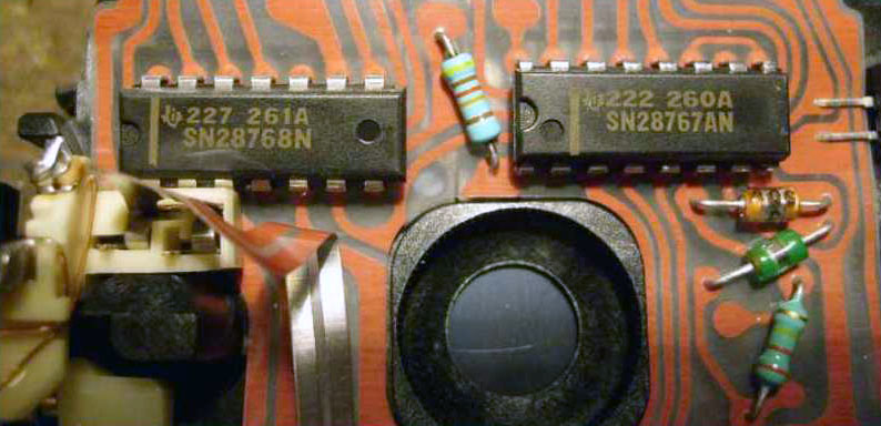

Polaroid Impulse AF и Polaroid Impulse, как источники деталей и узлов. Фото прислал DJ_URAN:
А можно по-подробнее?

Нет ли у кого даташита на микросхему 766701/B из Polaroid Impulse? Она управляет преобразователем напряжения.
