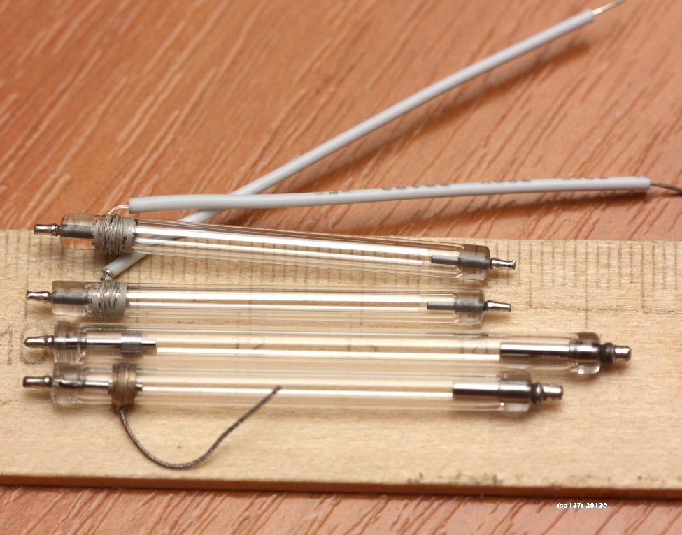

свежий приход ламп sb600/800.
чет они помельче, чем раньше на 2-3 мм... viewtopic.php?p=829#p829. или мне кажется ?
приход + sb900 из старых запасов

Непрочитанное сообщение Impulsite » 27 сен 2012, 22:56
Если я правильно понимаю по размерам и форме электродов: 2 верхние, длиной 38 мм (а диаметр какой?) - для SB-600, самая нижняя - для SB-800 и вторая снизу - для SB-900. Не ошибся? Расскажите потом, сколько они отработают и с каким режимом нагрузки.

Непрочитанное сообщение sa137 » 27 сен 2012, 22:56
это наверное четвертый заход ламп.
про третий было здесь viewtopic.php?p=829#p829
от него осталась самая большая d=3.7mm l=48 (по стеклу) gap=30.
брал ее для 580, но она оказалась великовата viewtopic.php?p=6677#p6677.
две 800 ушли в 580ex2 и 430EX2 viewtopic.php?p=6267#p6267. мелкая недавно в нисин 622 viewtopic.php?p=5975#p5975.
перед этим три 800 ушли в две 420 viewtopic.php?p=5497#p5497 и viewtopic.php?p=5536#p5536 и 430ex2.
теперь эти последние
600 - L=38 мм, d=3.2 мм e=27 мм
800 - L=42 мм, d=3.5 мм e=27 мм
