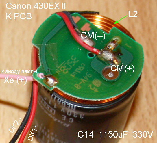

Плата основного конденсатора C14, K PCB:
