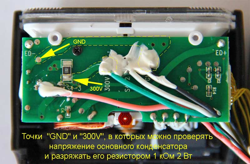

Для безопасной работы с открытой вспышкой разряжайте основной конденсатор вспышки резистором 1 килоОм 2 Ватта: http://impulsite.ru/viewtopic.php?f=27&t=94 в головке вспышки на точках пайки GND и 300V, указанных жёлтыми стрелками на фото. Также это допустимо делать на точках GND (пайка чёрного провода) и 300V (точка пайки зелёного провода).
Просьба к владельцам такой вспышки, по возможности, сфотографировать печатные платы с обеих сторон, а также показать связи между платами и расцветку проводов на пайках, разъёмах и шлейфах.

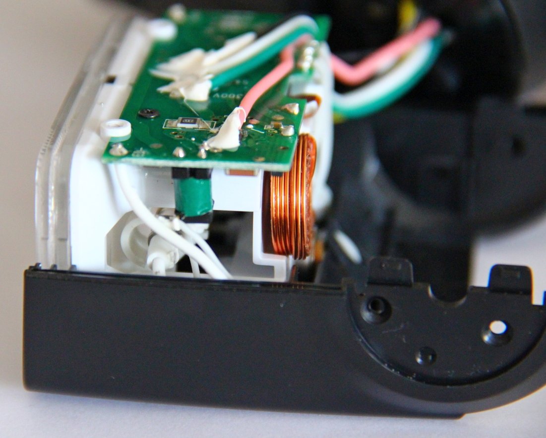

    Ниже прилагаю несколько фотографий моего неоригинала. Попытка разобрать сей девайс органичилась только головой вспышки, да и то не полностью, поскольку вспышка хоть и маркируется 'Made in Japan', но на деле процесс разбора элементарно не соответствует сервис-мануалу. Например: при снятии боковой резиновой накладки я не обнаружил отверстия для проверки напряжения на конденсаторе. Соответственно - нельзя произвести его полную разрядку, а без этого процесс разбора не такой уж и безопасный...

Для безопасной работы с открытой вспышкой разряжайте основной конденсатор вспышки резистором 1 килоОм 2 Ватта: viewtopic.php?f=27&t=94
в головке вспышки на точках пайки GND и 300V, указанных жёлтыми стрелками на фото https://impulsite.ru/ctlg/canon/430ex2/ ... charge.jpg. Также это допустимо делать на точках GND (пайка чёрного провода) и 300V (точка пайки зелёного провода).

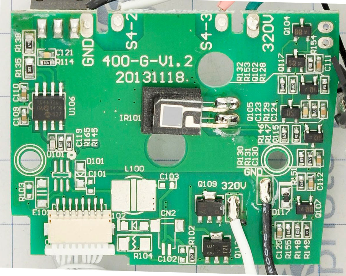

Внутри сразу всё становится ясно, потроха типовые китайские.
Из особенностей - процессор Nuvoton ARM (явно избыточен!)
Оригинальный IGBT RJP4301, лампа, в принципе, тоже как в оригинале, есть световод.
Работает даже HSS, в общем копия не только внешне, но и функционально.

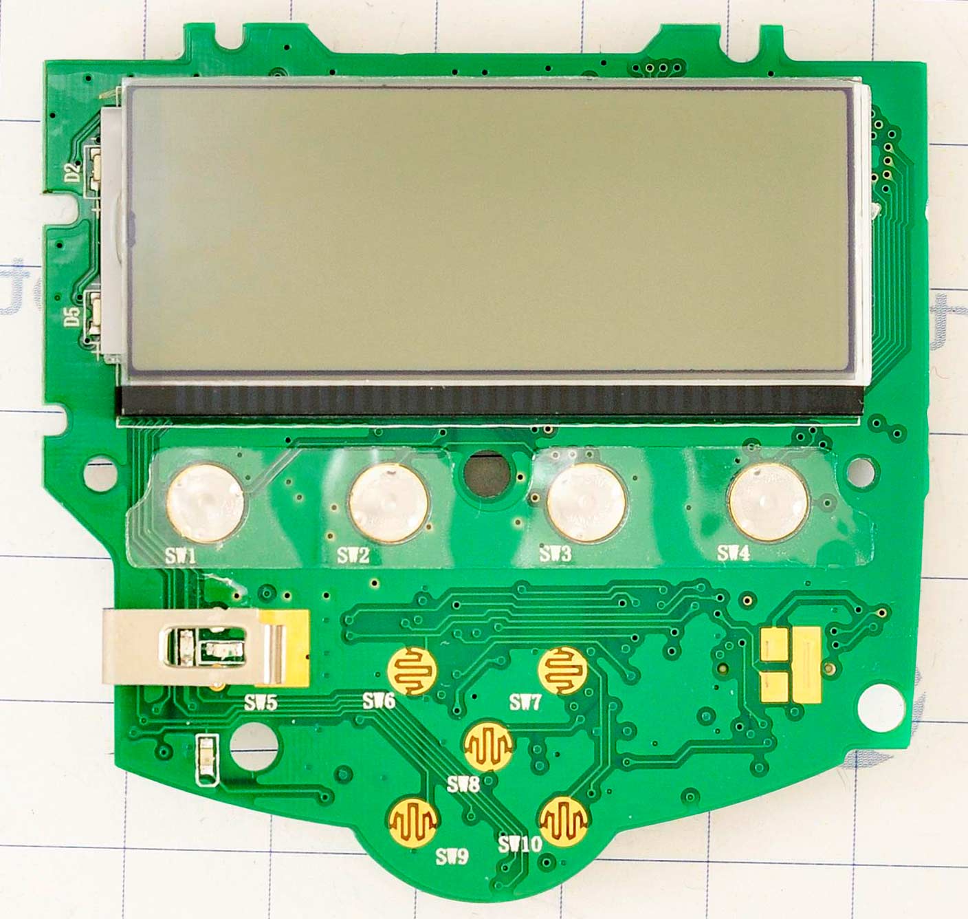

400-A v1.4 for Canon Main PCB
400-B v1.2 for Canon DCDC PCB
400-C v1.2 for Canon HEAD PCB
400-G v1.2 for Canon IGBT PCB
