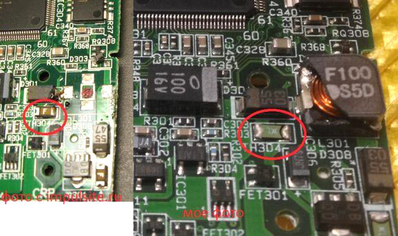

impulsite, спасибо Вам большое! Мне удалось найти подобную катушку и перепаять ее. После сборки вспышка успешно включилась.
Зум работает, кнопки нажимаются, однако она не "вспыхивает". При нажатии на кнопку flash на самой вспышке происходит еле слышный шелчек, однако лампа не зажигается. Возможно лампа повредилась при ударе или я мог что-то повредить во время сборки? Подскажите, пожалуйста, следующий шаг для диагностики.
UPD: Посмотрел внимательно фото, похоже у меня отсутствует еще один элемент в сравнении с фотографией на сайте. H304. Не подскажете, что это?
Re: Nikon SB-600, есть схема и сервис-мануал
Это предохранитель TH304 (прозвонка покажет как сопротивление с величиной близкой к 0 Ом) на ток около 0,5 А и он исправен, только у Вас он другого типа. DC-DC преобразователь на основе FET301 и IC301 просто бы не работал (как с оторванным L301), если бы TH304 был поврежден. На контрольной точке TP304 должно быть напряжение около 4 Вольт.
Да, надо проверить состояние лампы и IGBT-транзистора IT201, проверить, все ли разъёмы подключены нормально, нет ли перебитых проводов. Внешне перебитый участок может выглядеть как исправный.
И, пожалуйста, прочитайте тему от начала. Уже было несколько сообщений, когда нет зажигания лампы. И есть рекомендации, что следует проверить и как исправить.

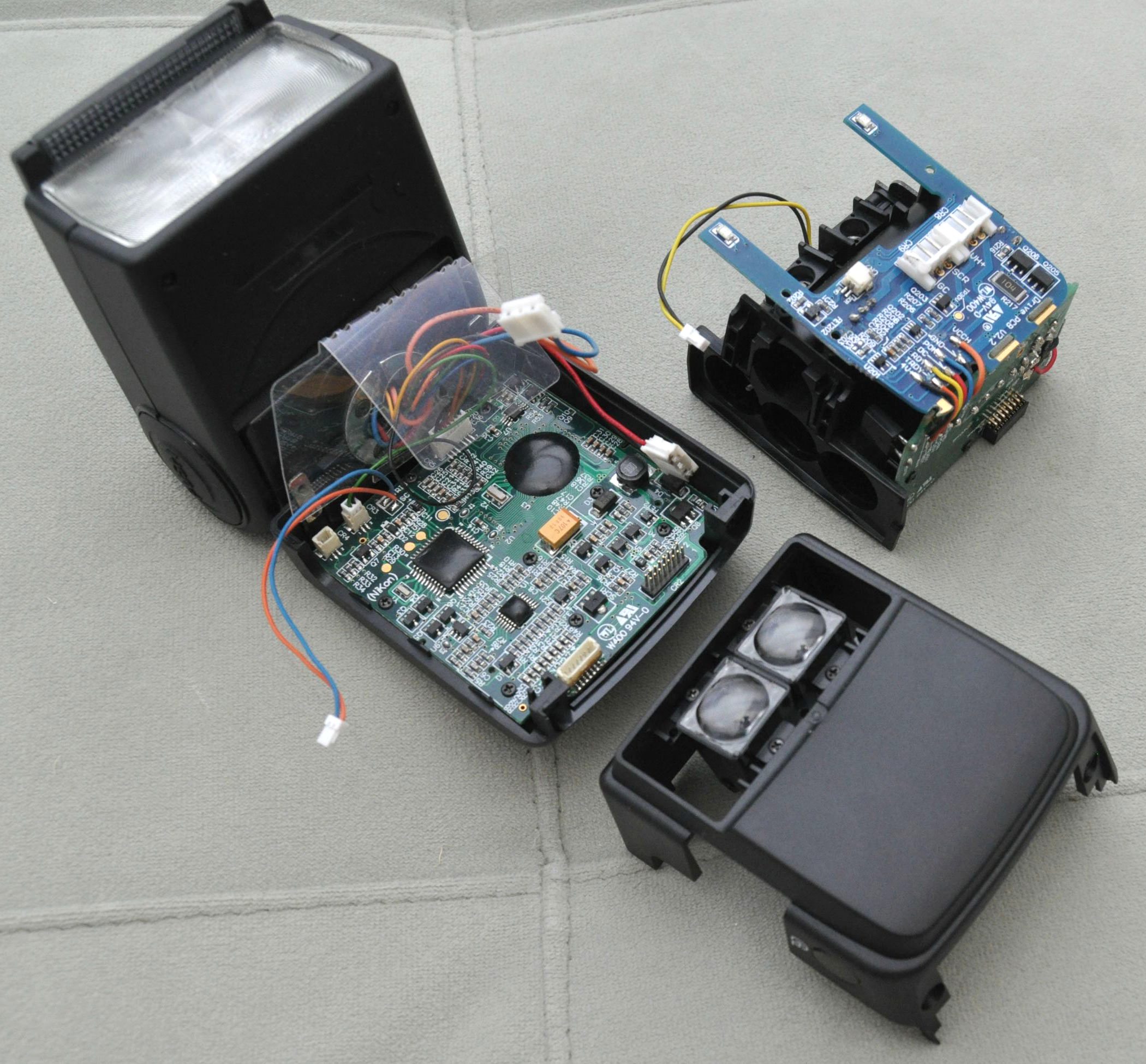

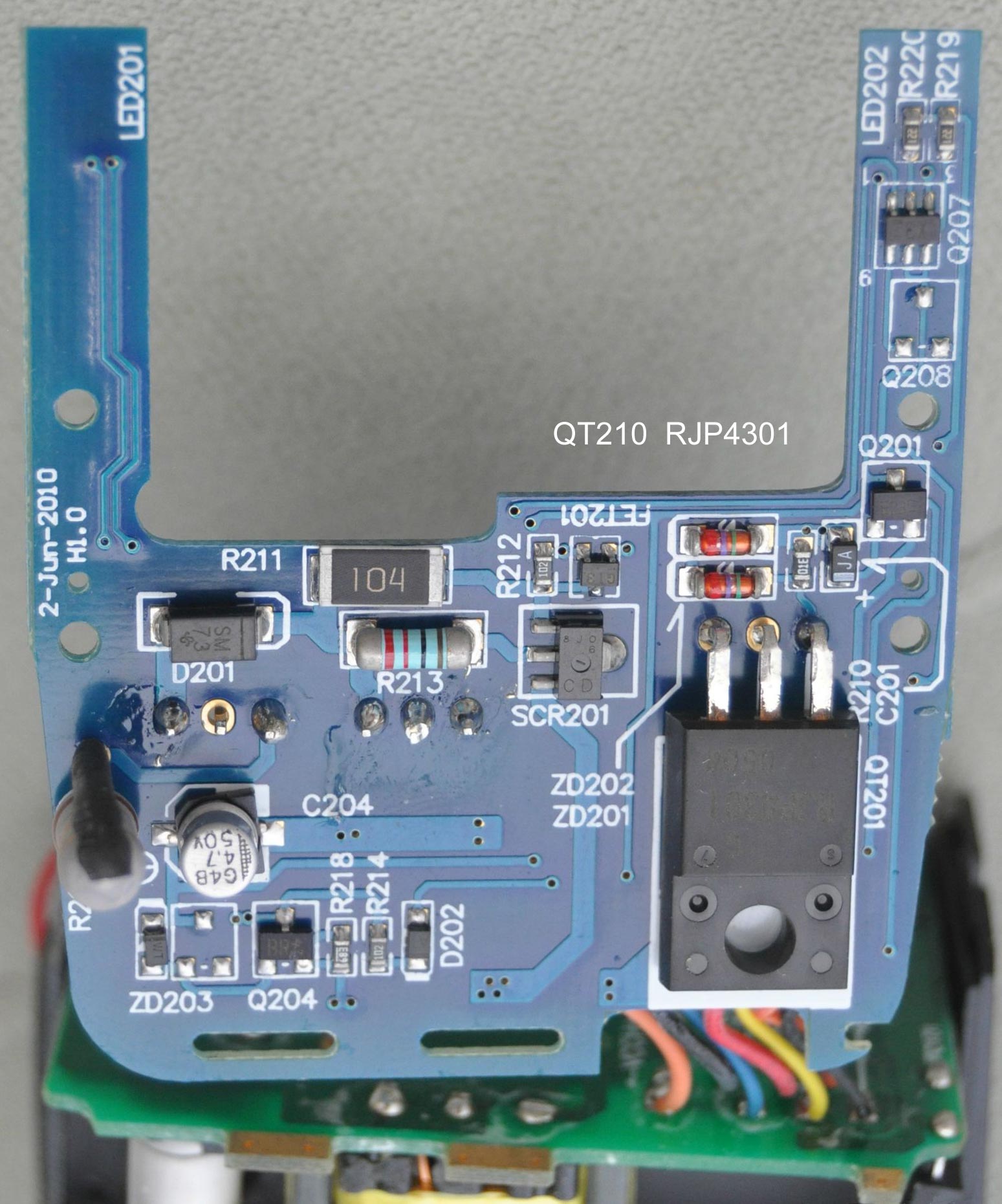

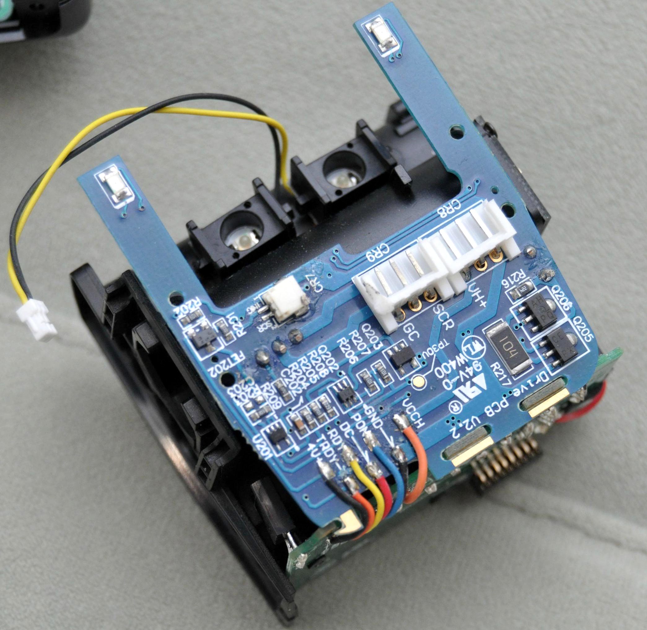

And a bonus
a fake SB-600 with all functions. I can post more pictures about it. Costs $27.
И бонус
поддельная SB-600 со всеми функциями. Я могу прислать еще больше снимков вспышки. Стоит $27.
http://i.imgur.com/zB3QwgW.jpg
http://i.imgur.com/ea6Hheg.jpg
http://i.imgur.com/yfi63TN.jpg
http://i.imgur.com/W6aSwq_.jpg
И бонус
Очень интересно! Китайцы просто семимильными шагами двигаются.
А снаружи есть какие-то надписи? Или всё как у настоящей SB-600?
Если есть возможность, то, пожалуйста, сделайте снимки всех плат с обеих сторон и снимки соединений, проводов между платами. Это пригодится для восстановления схемы.

Добрый день. Принесли SB-600, не заряжает конденсатор до 300в. При включении генератор пищит тише, чем в исправной вспышке, напряжение на конденсаторе около 110 вольт. IGBT не пробит, транзисторы преобразователя напряжения исправны. Подскажите пожалуйста, как проверить исправность преобразователя? И еще, клиент сообщил, что недавно меняли лампу, но после замены все было в порядке. А перед тем, как вспышка перестала нормально работать, в ней нагрелись аккумуляторы, и из батарейного отсека был запах, как будто что-то сгорело там. Осмотрел, контакты чистые, предохранители исправны, все элементы выглядят нормально, ничего потемневшего от нагрева нигде не видно. Не знаю с чего начинать диагностику.
Пожалуй, можно начать с измерения потребляемого тока в выключенном состоянии. В норме потребление - единицы микроАмпер. Посмотреть, по каким цепям умеется увеличенное потребление. После включения и некоторой выдержки смотреть, какие детали греются больше обычного. Ориентируясь по схеме, проследить все цепи, начиная от батареи, где какие напряжения, сравнить с нормой.Andruha_gpz28 писал(а):Не знаю с чего начинать диагностику.
По преобразователю: можно разорвать линию VCCH (оранжевый провод между L-PCB и F-PCB) и подключить конденсатор ёмкостью 47-400 мкФ 350 В сразу после D103 и следить за напряжением на нём при включении. Это позволит понять: проблема в низковольтной части, в трансформаторе или в высоковольтной части схемы, т.е. после перемычки VCCH.
