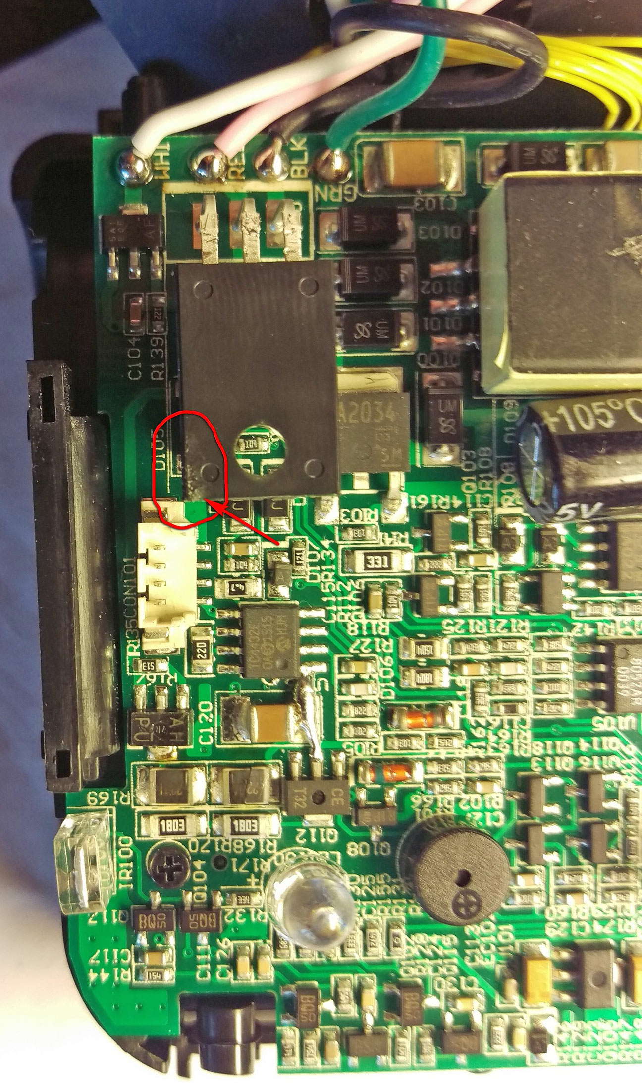

Непрочитанное сообщение ktmiche » 20 фев 2017, 12:13
Meike MK-910, не поджигается.
Всем привет.
Купил такой девайс Meike MK-910, отсняла за пару дней пыхов 80 :D и все, начала потом через раз, то есть при включении есть пилот потом молчит. Разобрал голову напряжение на конденсаторе есть, лампа визуально целая. Разобрал низ, чуть пахнет пластиком вперемешку с горелым. Лопнул, если не ошибаюсь конденсатор или треснул визуально видно. Номер элемента 2201, и чуть ниже такой же подпаленный, вроде, но целый, тестером вроде звонится на 1,5 кОм. RJP4301 транзистор который рядом, вроде целый, короткого между ножек нет, минус ставил на центральную на левую если сверху смотреть плюс, показало 1528 ом. Или подскажите как правильно его проверить, не выпаивая. И рядом с ним меня смущает пайка, будто капнул припой, как сопля, хотя могу ошибаться, подскажите, кто что думает. Если её включить и сразу пилот может даже пыхнуть. Жаль нет фотографий этой платы в интернете, что бы точно понять, это так нужно или все же случайная капля припоя. Или если бы кто-то вскрыл свою такую же, было бы хорошо. Открывается легко, 4 снизу и 4 сверху винтика. Спасибо.
И все же как проверить транзистор... Бо еще на нем увидел в углу следы, то ли канифоли, то ли он сделал пшик ))). И может быть что та сопля это утолщенная дорожка типа там идет большой ток? И от чего мог сгореть этот резистор. Пишите, что надо буду проверять и фотографировать. А то скоро могу отослать её обратно продавцу.

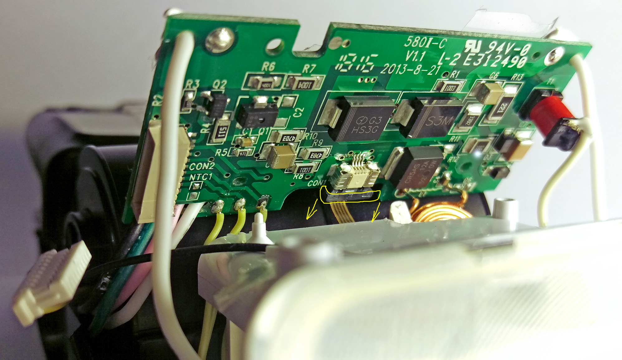

Главная плата. Преобразователь и часть цепей управления.
Печатные платы в головке, вид снизу и сверху:

ktmiche писал(а):Номер элемента 2201, и чуть ниже такой же подпаленный вроде но целый, тестером вроде звонится на 1,5 кОм
Здравствуйте, ktmiche!
"2201" - это не номер, это номинал резистора с позиционным номером R168. Левее от него такой же резистор R169.
Подобная цепочка из 2,2 килоомных резисторов встречается в цепях питания драйвера IGBT-транзистора с маркировкой "TC4432..." вспышек Yongnuo. Полистайте темы с Yongnuo. Как пример:
viewtopic.php?p=24191#p24191
viewtopic.php?p=23865#p23865
Замена резисторов R146, R147
Скорее всего повреждена микросхема U106 (верно угадал её номер?), номер которой закрыт каплей припоя. Сначала следует заменить резисторы R168, R169. Затем, включив вспышку и не пыхая, проверить величину напряжения на C120. Должно быть около 30...33 В. Если напряжение в норме и резисторы в покое не греются, не перегорают, то можно попробовать нажать кнопку PILOT, проверить поджиг лампы и как регулируется мощность.
Пожалуйста, сфотографируйте также хорошо обратную сторону этой платы и проводные соединения этой платы с другими частями.
ktmiche писал(а):И все же как проверить транзистор
Обычно проверки на наличие КЗ между коллектором и эмиттером достаточно. Если КЗ нет и вспышка не зажигается, то дело в неисправном драйвере этого транзистора. Или в цепях питания драйвера. Здесь, кроме резисторов R168, R169, это также расположенные рядом конденсатор C120, транзисторы Q112 "CE" (2SC4505), неизвестный Q... с маркировкой "AH" (2SA1759), стабилитрон на 30...33 вольта и рядом с ним Q108 "K1P" (KST2222A).
Измерьте сопротивление между выводами 1 и 5 микросхемы с маркировкой "TC4432". Кстати, какой у неё позиционный номер? Удалите "соплю" припоя и снова сфотографируйте плату под другим ракурсом, чтобы видно было позиционные номера слева от разъёма.
И, осторожно приподняв IGBT-транзистор, но так, чтобы не сломать его выводы, загляните фотоаппаратом под него, чтобы увидеть детали схемы, которые под ним. В общем, чем больше снимков, тем понятнее устройство вспышки и легче поиски неисправности. Выкладывать можно архивом, например, на Yandex.Disk.

А потом я так понимаю эту соплю нужно на место вернуть??? И забыл добавить, что вот если её даже и включить то один раз в таком состоянии она в мануале на полную мощность сделала пилот. Ну или на минимуме то же 1 и 10 делает, Но при этом обязательно нужно выключить и включить. Окей Буду заниматься фотографирование и прозвонкой. И хотел бы уточнить по транзистору он получается как бы смотрит задом.. Где у него точно эммитер и коллектор? Заранее Спасибо.
Нет, так не должно быть. И коллектор Q112 не может соединяться с конденсатором C120 и VCC (вывод 1) драйвера "TC4432" напрямую через эту "перемычку". Там, по идее должна быть короткая дорожка между C120 и выводом 1 драйвера.
ktmiche писал(а):по транзистору он получается как бы смотрит задом.. Где у него точно эммитер и коллектор?
В верхнем левом углу фото видно, что чёрный провод припаян к E - эмиттеру. Розовый (красный) припаян к C - коллектору. А третий вывод, на фото крайний слева - это затвор, G. Смотрите спецификацию:
viewtopic.php?p=395#p395
https://impulsite.ru/ctlg/parts/_case/igbtcase.png

К вопросу о шлейфе мотора. Чтобы его вынуть из разъёма CON1, нужно задвижку, выделенную жёлтой линией, сдвинуть по направлению стрелок. После этого шлейф легко выпадает из зажима.
Теперь можно будет приподнять плату и развернуть её так, чтобы сделать снимок платы в плане.
При сборке сначала шлейф вставляется в разъём, затем задвижкой его там фиксируют.

Да со шлейфом разобрался. Так и сделал. Больше плата не подымается, и так отогнул катушку и три провода ее держат почти в натяжку. Это нужно полностью голову разбирать. Завтра поеду искать резисторы. Что то подберу и отпишусь, и будем паять.
Хочу переспросить. Как вот эта сопля могла влиять на работу вспышки? Просто китаез начинает мне доказывать, что я ее перегрел и из-за этого она сломалась. Если я ему покажу это фото, интересно он поймет в чем дело не так? Или скажет, что это я ее туда прилепил. Хочет, чтобы я отправил обратно. Это будет стоить баксов 10. А он мне новую вышлет. Но что-то мне подсказывает, что он скажет: "ой она не пришла" и Копец. В идеале хочу за ремонт с него сбить.

ktmiche писал(а):Как вот эта сопля могла влиять на работу вспышки?
Это будет видно по тому, как вспышка работает без этой капли припоя.
