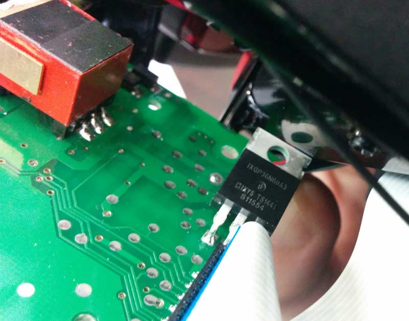

Вспышка YN568EX II, стоит такой транзистор IXGP36N60A3, померили мультиметром показывает что пробит, в TTL режиме фото темные, в режиме М и Multi вспыхивает на полную мощность и сильно греются аккумуляторы, каким транзистором можно заменить?
- Стаж 12 лет 11 месяцев
Re: Yongnuo YN568EX II
Здравствуйте, hold33!
А что стало причиной аварии? Частая съёмка на полной мощности?
Заменить можно практически любым из списка viewtopic.php?p=395#p395 IGBT, у которого VGE=15...20 В и ICMбольше 200 A. Например, HGTP20N60C3, RJP5001APP или IRG4PC50F(U). Или два параллельно: viewtopic.php?p=20103#p20103
Но сначала нужно убедиться, что нет горелых деталей на плате, неисправностей, и других проблем, так как нередко горелый IGBT это следствие, а не причина.

Спасибо за аналоги, с виду все целое, в чем причина даже не пойму, последнее время не пользовался вспышкой, тут ребенка собрался пофоткать, смотрю пересвеченые фотки и мощность не убавляется.

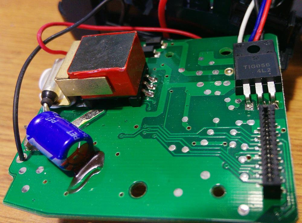

Разобрал свою новую, двухмесячную 568EX II, для замены IGBT, а там стоит - что-то новенькое. То есть не 4301 а другое... У кого какие мысли? Заменил на IRG4PC50U 320 руб, работает во всех режимах, включая HSS, но на сколько ее хватит - не известно.
Вопрос другой, для других своих двух пых (хочу оживить их) где найти резисторы на 2.2 кОм, которые R146, R147 на схеме https://impulsite.ru/ctlg/yongnuo/yn568 ... -pcb-a.jpg? Обошел в городе 4 отдела радиодеталей, нет и не закажешь.
Поставьте выводные резисторы вместо SMD. Лучше всего так называемые разрывные резисторы. Также их называют "резистор-предохранитель", "предохранительный резистор" "обрывной резистор" - они перегорают при перегрузе. Но можно и обычные непроволочные, металлоплёночные, так как трудно найти разрывной резистор номиналом 2,2 кОм.
Места там, вроде бы, достаточно. Два по 2,2 кОм 0,25 Вт. Или один на 4,7...5,6 кОм на 0,5 Вт, пропуская перемычку.
Некоторые более ранние рекомендации: viewtopic.php?p=14245#p14245
DFr, сделайте макросъёмочку этого TIG056. Так, чтобы видна была вся шероховатость его лицевой поверхности, где маркировка, и где ушко с тиснением в кружочках.
Не так уж и новенькое: viewtopic.php?p=395#p395DFr писал(а):Разобрал свою новую, двухмесячную 568EX II, для замены IGBT, а там стоит - что-то новенькое.

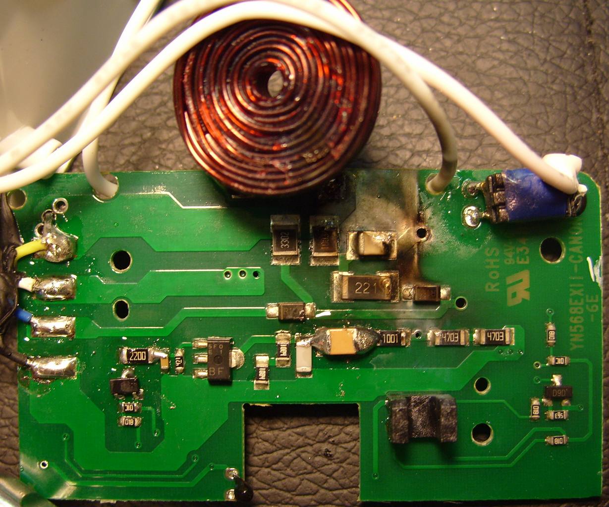

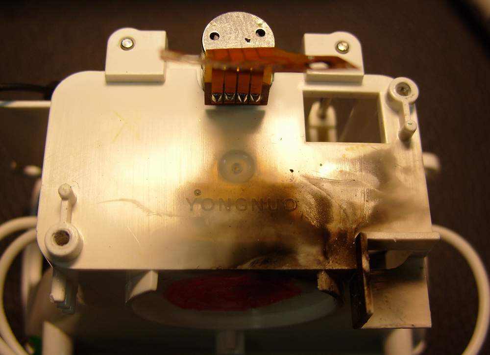

Абсолютно новая вспышка YN568EX II продали 30-го, при продаже пыхнули пару раз, всё ок. Клиент дома, успел (как говорит) пыхнуть раза три, потом раздался звук взрыва, и вспыхивать перестала. Сдал 31-го в ремонт.
Объективно: включается, дисплей работает, зум регулируется. Pilot загорается почти мгновенно. Пыхаю - слышен щелчок поджига, пыха нет. Жму на пилот серией по 10 нажатий, и о чудо, пых появляется. Делаю до 10 пыхов подряд - ок, но только делаю паузу в несколько секунд, всё. Пыха больше нет.
Разбираю, 330В есть на конденсаторе, и есть на жёлтом/чёрном на плате головы.
Визуально ничего не заметил, пытаюсь найти проблему, сравниваю со схемой. Решил нажать pilot - и тут как шарахнет :-)
Разбираю механизм зума и плату поджига. Результат на фото:
- Сообщения: 38
- Стаж 10 лет 4 месяца
Отмыл от копоти. Обнаружил взорванный C306. На схеме нет его номинала и рабочего напряжения. Подскажите?
p.s. Поставил, то, что было под рукой: 47нФ 500В.
Вспышка вспыхивает, но есть проблема: если в режиме М нажимать кнопку PILOT со скоростью 1 раз/сек, то на мощности 1/128 пых можно получить с минимальным интервалом 3 сек, на 1/64 - 9 сек, 1/32 - 4 сек, 1/16 12 сек, 1/8 - 8 сек, 1/4 - 25 сек и на полной мощности порядка 40 сек.
Т.е. что-то долго заряжается. Причём с ростом мощности зависимость не линейная, но идёт явно на увеличение. Где смотреть?
