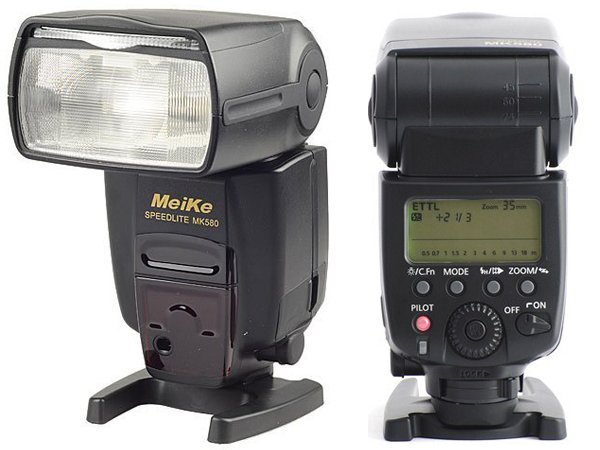

Meike MK580. Мимикрия под Canon 580EX II
мaстер
Сообщения: 280
Непрочитанное сообщение Vikt(or) » 26 сен 2013, 15:58
Внешние отличия минимальны - на подделке слабая подсветка дисплея и яркость кнопки пилот. Форма ножек горячего башмака на подделке скруглённая, а на оригинале коническая. Ещё не включается режим высокоскоростной синхронизации (значок молнии с буквой Н).
Внутренности головы напоминают YongNuo, хотя именно такую модификацию я не видел. Лампа длиной 44 мм по стеклу.
Принесли из-за того что перестала вспыхивать посреди съёмки. Предварительно определил что оборван плюс от конденсатора к голове.
В конденсаторе честных 1550 uF. Провод от плюса переломлен.

Re: Подделка под Canon 580 EX II
Непрочитанное сообщение Impulsite » 26 сен 2013, 17:14
О, сподобились! Наверное, это должно было произойти. :)
Скорее всего, это "переодетая" Meike MK580, которая от Canon 580EX II внешне отличается только другим названием, тиснением на окне подсветки автофокуса и отсутствием HSS FP. Всего-то две внешние детали поменять. На ноге видно отверстие для пищалки, да и контакты - как у Meike MK580. Ещё надпись OPEN со стрелками - как у Meike MK580.
Интересно, как-то пересекаются признаки подделки с недавним сообщением на Club.Foto.Ru: Внимание подделка!? Canon 580EXII с Taobao ? Номер на подделке с какой буквы начинается?
Vikt(or), а есть возможность увидеть из нижней части: плату преобразователя, распайку на плате ноги и т.д. ?
Если в меню есть режимы оптической синхронизации S1/S2, то это точно продукция Meike.
Непрочитанное сообщение Vikt(or) » 26 сен 2013, 18:25
Не видел ту тему на фото.ру, а то бы не ломал так голову при внешнем осмотре. Там ещё изображение на дисплее медленней рисуется и зум лампы при включении не так себя ведёт. Показалось что проц упалился :)
Серийник начинается с буквы А и пять цифр, но у меня есть две оригинальные вспышки с буквами А и B. Дырка в ноге и правда от пищалки. Ещё переднее стекло от подсветки автофокуса не гранёное изнутри как у оригинала.
Остальные внутренности сфотографирую завтра. Режимы S1 S2 не заметил.

Список внешних признаков подделки:
  1. отсутствует HSS/FP,
  2. на ноге имеется отверстие для пищалки,
  3. переднее стекло от подсветки автофокуса не гранёное изнутри как у оригинала,
  4. меню C.Fn. состоит всего из двух пунктов,
  5. более слабая подсветка дисплея,
  6. форма контактов горячего башмака на подделке скруглённая, а на оригинале коническая,
  7. изображение на дисплее медленней рисуется,
  8. зум лампы при включении не так себя ведёт,
  9. меньшая яркость кнопки пилот,
  10. на упаковочной коробке имеется надпись "For P.R.C. only" (Только для Китайской Народной Республики)"
  11. ??? время заряда до готовности больше, чем у оригинала ???
  12. ??? меньший вес без батарей ???
  13. ...
Продолжайте.
