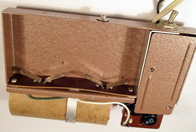

Вспышка предназначена как для работы от сети 220 В, так и для автономной съёмки с питанием от двух батарей КБСЛ 4,5 В или другого источника постоянного напряжения 6...10 В.
