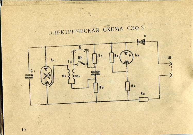

Вспышки СЭФ-2, СЭФ-3 и их вариации одинаковы по схемам, отличаются лишь выбором основного конденсатора и компоновкой.
Илья Рязанов предложил глубокую модернизацию вспышки в теме: Переделываем СЭФ-3 за вечер. Очень логично добавить встроенный светосинхронизатор, чтобы можно было использовать вспышку СЭФ в студии как ведомую для подсветки фона или как основную в зонт или маленький софт-бокс. И уменьшить время готовности до нескольких секунд, за свет ускорения зарядки.
Для подключения через синхрокабель данной вспышке нужен понизитель напряжения синхроконтакта. Необходимые схемы здесь: http://impulsite.ru/viewtopic.php?p=3587#p3587 .
Схемы и фото СЭФ-2 сделал Михаил Кузнецов MiKu, в руках которого СЭФ-2 обрела вторую жизнь. Для этого были заменены конденсаторы. C2 типа МБМ 0,1 мкФ 500 В заменён на металлоплёночный К73-17 0,1 мкФ 630 В. Также вместо старого К50-3ф 500 мкФ 300В был установлен новый HEC 500 мкФ 330 В. И подготовлена лампа ИФК-120, - удалена полуосыпавшаяся лаковая обмазка и обмоткой был усилен поджигающий электрод.
В блоге zuborobo найдете и отсканированное руководство по пользованию вспышкой СЭФ-2.
Если СЭФ-2 длительное время (более 1 месяца) не эксплуатировалась, необходимо провести тренировку конденсатора в течение 1,5—2 часов путем включения фотовспышки в электрическую сеть без производства вспышек.
Учитывая, что конденсаторам этих вспышек более 20 лет, и почти всё это время они не были в пользовании, первое включение необходимо выполнять при пониженном напряжении по всем рекомендациям формовки, тренировки: http://impulsite.ru/viewtopic.php?p=9184#p9184 - это позволит пробудить к жизни из летаргического сна старый конденсатор.

Есть три вспышки СЭФ-2.
Потренировал конденсаторы как описано здесь viewtopic.php?p=9184#p9184. Хочу заменить поджигающие, пока жду заказ. Так же хочу к ним приспособить светосинхронизаторы.
При нажатии на пилот одна загорается без проблем. Вторая на первые 5-10 нажатий не реагирует, потом загорается без проблем и пропусков; немного полежит - ситуация повторяется. У третьей при нажатии на пилот лампа загорается еле-еле, почти незаметно.
В какую сторону смотреть со второй и третьей? Мне бы из них хотя бы одну рабочую собрать.

Перестановкой ламп и конденсаторов на исправную вспышку можно выявить и отбраковать неисправные детали.
Подготовка лампы ИФК-120: viewtopic.php?p=8179#p8179 и ниже.
