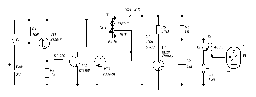

09 Дек, 2010 г. - 10:40
Провел эксперимент по переделке фотовспышки от одноразового фотоаппарата Fuji на напряжение питания 3 вольта (вместо 1,5 вольта). Заморачивать себя сложными расчетами импульсного трансформатора не стал, а просто использовал моточные данные готового трансформатора этой фотовспышки.
Это внешний вид моего «подопытного кролика» и его принципиальная схема:
Для трансформатора преобразователя взял Ш-образный феррит с сечением центрального стержня 4,5 х 4,5 мм и магнитной проницаемостью 2100. Так как каркаса не было, его изготовил из куска плоского пластика от упаковки толщиной 0,5 мм.
Сначала вырезал ножницами полоску нужной ширины. Затем на одной стороне полоски процарапал острием ножа клиновидные канавки, в направлении которых произвел загиб:
Для боковых щечек отверстие расточил надфилем. Склеил каркас клеем «Супермомент». Никаких прокладок между половинками феррита не использовал:
Количество витков первичной обмотки увеличил в два раза: 6 * 2 = 12 витков, оставив количество витков двух других обмоток без изменения. Номинал резистора R1 также увеличил в два раза.
В качестве межобмоточной изоляции использовал ленту ФУМ. Чтобы не раскручивалась наружная (первичная) обмотка, ее закрепил полиэтиленовым термоклеем. Половинки магнитопровода просто обмотал скотчем. Работу преобразователя контролировал вольтметром на накопительном конденсаторе:
Сначала для проверки подсоединил в качестве питания один подсевший элемент на 1,5 вольта, чтобы убедиться, что преобразователь работает и при этом не спалить транзистор (в случае отсутствия генерации)…
Таким образом, после установки самодельного трансформатора и увеличения напряжения питания до 3 вольт время заряда накопительного конденсатора фотовспышки от одноразового фотоаппарата Fuji сократилось в несколько раз и составило около трех секунд.
Для установления истины произвел «препарирование» трансформатора:
По снимку видно, что снаружи идет первичная обмотка, выполненная толстым проводом, затем обмотка связи, ну и внутри находится высоковольтная обмотка. Зазор между половинками ферритового сердечника отсутствует.
Попробовал ввести зазор в самодельный трансформатор на толщину листа бумаги. Время заряда практически не изменилось, но, судя по звуку, частота преобразования увеличилась. Также возрос ток при заряженном накопительном конденсаторе на 60 мА.
На родном трансформаторе фотовспышки Fuji срезал фиксацию из эпоксидного компаунда и удалил первичную обмотку. Взамен намотал обмотку с увеличенным в два раза количеством витков. Чтобы поместилась вся обмотка, пришлось немного уменьшить диаметр провода:
Вернул переделанный трансформатор на родную плату:
Время зарядки накопительного конденсатора оказалось таким же, как и с самодельным трансформатором, т.е. около 3 секунд.
Измерил ёмкость накопительного конденсатора фотовспышки Fuji по методике, описанной здесь.
Кстати, теперь появилась возможность проводить расчет измеряемой ёмкости прямо в программе Color and Code:
конденсатор с ёмкостью в 100 мкФ заряжается около 3 секунд. Соответственно на заряд конденсатора с ёмкостью 10…20 мкФ уйдет менее секунды. Теперь остается лишь добавить цепь обратной связи к преобразователю для снижения потребляемого тока фотовспышкой после заряда накопительного конденсатора…
14 Дек, 2010 г. - 16:41
Попробовал провести доработку схемы фотовспышки от одноразового фотоаппарата Fuji:
при этом максимально используя детали самой вспышки. Сначала была неудачная попытка сделать обратную связь как на схеме:
где вместо транзистора A1048G в цепи обратной связи пытался применить советские транзисторы.
Но после недолгих экспериментов был найден другой вариант схемы не требующий дефицитных деталей:
К деталям фотовспышки Fuji потребовалось лишь добавить два не дефицитных маломощных транзистора и несколько резисторов.
Фотовспышка обеспечивает заряд накопительного конденсатора ёмкостью 100 мкФ за 3 секунды до напряжения 290 вольт и автоматически поддерживает напряжение на этом уровне. После заряда накопительного конденсатора фотовспышка переходит в спящий режим с потреблением от батареи около 3 мА.
Макетную плату не использовал, эксперименты проводил прямо на плате фотовспышки Fuji. Благодаря высокоомному резистору в цепи индикаторной неоновой лампы разряд накопительного конденсатора в режиме ожидания получился минимальный:
Если фотовспышка нормально работает с советскими транзисторами, то с аналогичными импортными будет работать и подавно.
Увеличение сопротивления резистора R5 ведет к снижению потребляемого тока в спящем режиме:
Также при увеличении сопротивления резистора R5 на один мОм, напряжение на накопительном конденсаторе C1 увеличивается приблизительно на 10 вольт.
Так, например, при соединении последовательно с резистором R5 = 4,7 мОм дополнительного резистора с сопротивлением R = 3,4 мОм, напряжение на накопительном конденсаторе увеличилось с 290 до 320 вольт. Время заряда накопительного конденсатора при этом составило 3…4 секунды. Если после увеличения сопротивления резистора R5 фотовспышка перестала переходить в спящий режим, то понадобится подобрать экземпляр транзистора VT1 с большим коэффициентом усиления.
Уменьшение сопротивления резистора R5 хоть и ведет к увеличению потребляемого тока в спящем режиме, но зато экономит энергию батареи, т.к. накопительный конденсатор заряжается до меньшего напряжения.
Еще один вариант переделки фотовспышки от одноразового фотоаппарата Fuji и фото макета:
Характеристики схемы аналогичны предыдущей. Но время заряда накопительного конденсатора немного возросло с 3 до 4 секунд. Зато примерно в полтора раза снизился пиковый ток при включении.
30 Дек, 2010 г. - 12:31
Перемотал первичную обмотку трансформатора Т1 более толстым проводом. Поместилось 10 витков (диаметр провода около 0,6 мм):
Сопротивление резистора R5 увеличил до 6,8 Мом. При этом напряжение на накопительном конденсаторе увеличилось до 310 вольт. Время заряда от подсевшей батареи (2,8 вольта) или от двух АА аккумуляторов составило около 2,5 сек. Ток потребления в спящем режиме 2,8 мА...

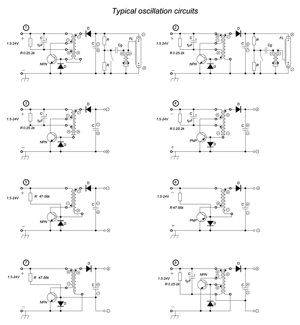

Вопросы про вспышки из мыльниц и одноразовых фотоаппаратов
Есть желание поиграться со вспышкой из одноразового фотоаппарата
и посмотреть для чего её можно приспособить.
Схема моей мыльницы подобна схеме Unomat Mini - TOP.
На Osipoff.ru я был, но несколько вопросов осталось.
1. Почему во всех схемах вспышек из одноразовых мыльниц которые я видел "+" высоковольтного конденсатора подключен к "-" батарейки. Почему везде делают именно так? Можно ли переделать схему так, чтобы "-" стал общим и придется ли для этого чем-нибудь пожертвовать?
2. Сильно ли повлияет уменьшение напряжения на накопительном конденсаторе ( с 300 до 250 вольт ) на цветовую температуру вспышки.
3. Можно ли совместно реализовать простой делитель мощности ( 1 и 1/4 ) и обратную связь?
4. Не известна ли Вам схема светосинхронизатора который работает только от своего ИК пускателя?

Набросал схему.
http://s45.radikal.ru/i107/0901/d4/5e5350cae6bc.bmp
Нравится простотой и минимумом деталей.
Общий минус хочется при переделке её в ИК пускатель, чтобы запитать от аккумулятора синхроконтакт или в случае автономной вспышки для запитки светосинхронизатора, чтобы не вешать его питание на тот же синхроконтакт.
Но в любом случае трансформатор перематывать точно не возьмусь.
Понравилась обратная связь на стабилитронах, но схему нарисую позже.

Синхронизатор можно запитать и от синхроконтакта и от батарейки 3-6 Вольт, сxема Synch-B потребляет микроамперы.

Ну, что ж, тогда собирайте схему с общим минусом.
Но предварительно прикиньте во что это Вам выльется, при том, что есть уже проверенные решения, в том числе схема простых ИК-синхронизаторов: viewtopic.php?f=18&t=290
Для батарейной вспышки, если Вы не предполагаете её питать от сети 220В, не нужно понизителя напряжения на оптроне, требующего питание несколько вольт и ток не меньше 5-10 мА, т.е питания от батареи. Приведенные выше схемы обеспечивают понижение напряжения и без подключения к батарейке вспышки. И обеспечивают работу вместе с цифровыми камерами.
И кроме того, внешний светосинхронизатор не обязательно подключать на низковольтные синхроконтакты. Можно ведь подключать внешний светосинхронизатор параллельно тиристору поджига. Как полагаете?
И пропробуйте критически отнестись к своим вопросам
)) Иногда взгляд на поставленную задачу "со стороны" сильно упрощает её решение

Ну я это как бы знал.20 М вы получите, соединив два резистора по 10 М или 4 по 5,1М последовательно.
И чем больше сопротивление, тем меньше синхронизатор подсаживает напряжение на поджиге.
Я тоже думал над этим, но придется сильно переделывать мою плату.И что, например, мешает Вам собрать вот такую схему, где синхронизатор берет питание с основного конденсатора, и где сразу имеется пониженное напряжение для синхроконтактов цифровой камеры?
А пониженение напряжения на синхроконтакте нужно только в случае переделки в ИК пускатель. Для автономной вспышки оно конечно не нужно.
Согласен, но хочется попробовать в качестве эксперимента запитаться от основного аккумулятора.Вы пишете, что синхронизатор потребляет "4мкА" - при таком токе можно поставить отдельно для питания синхронизатора литиевую таблетку на 3 вольта и на год забыть о питании синхронизатора. А за год или ишак сдохнет или ... ну, сами знаете.)
А это вот такая штука:А что такое? : простой удвоитель напряжения от аккумулятора
- интересно узнать.
http://s52.radikal.ru/i138/0901/b7/197b7e6d16e3.bmp
По правильному называется: Бестрансформаторный преобразователь с удвоением напряжения. Удваивать он конечно не удваивает, у меня с 1.3В повышал до 2.3В при подключенном мерсе, маломощен и имеет невысокий кпд, но всё работало.
Хочется не запитываться от основного конденсатора, а если не получится, тогда уже воспользоваться Вашими проверенными решениями.
Скажите какие доступные транзисторы в преобразователе можно попробовать, чтобы попытаться получить общий минус как в рекаме? Получится-хорошо не получится буду делать без общего минуса.

Транзисторы не проблема. Какой из вариантов: 2, 4 или 6 предпочтете?
NPN - это D965, 2SC3420, 2SC3072, 2SC2270...
PNP - это B893, 2SA720, 2SA1242, 2SB1148, 2SB1151, 2SA1300...
Вы готовы перемотать трансформатор? Тут я Вам не помощник.

>А без перемотки совсем нет вариантов?
Пробуйте, там важно расположение начал и концов обмоток. Дело усложняется еще тем, что ни Вы ни я не знаем, как намотан трансформатор, который у вас в наличии.
Дополнение: Возьмите за основу схему преобразователя от ИК-трансмиттера, там трансформатор, похоже, такой же как у Вас:
>А обратную связь там можно будет сделать?
Да, конечно.
Для наладки схемы вместо конденсатора 80 мкФ 330В следует поставить два конденсатора последовательно включенные.
Это увеличивает рабочее напряжение составного конденсатора до 600 В. После окончания наладки дополнительный конденсатор можно удалить.
Да, конечно.
У вас преобразователь, работающий от одной 1,5В батарейки. При наличии надежной обратной связи и ограничении напряжения на конденсаторе не более 300 В, можно запитать преобразователь от 2 аккумуляторов типоразмера АА. Это ускорит заряд. Но при первом пуске надо следить за температурой транзистора VT1, если перегрев транзистора чрезмерный, больше 70-90 градусов, заменить его на транзистор большей мощности.chuchuchu писал(а):зарядка от аккумулятора происходит за 7 секунд

Пока нашолся только такой транзистор. B772. http://www.allcomponents.ru/samsung/b772.htm
Он подойдет?
Он подойдет?
- Сообщения: 733
- Стаж 13 лет 7 месяцев
Re: Вопросы про вспышки из мыльниц и одноразовых фотоаппарат
Да, подойдет для тех схем преобразователей, где стрелочка в транзисторе смотрит в сторону базы.
Это транзистор с PNP-структурой.
Для вашей схемы, где VT1 указан D965 (это NPN- стрелка от базы), транзистор B772 не годится. Либо надо будет менять схему, переворачивать полярность батареи, диода, накопительного конденсатора и др..

Я в том смысле, если использовать его для преобразователя по схеме рекамовского трансмиттера с моим трансформатором.
- Сообщения: 733
Да, для той схемы подойдет.

Но что будет если закоротив один из стабилитронов получим 250V на оставшихся номиналах скажем на 175V?
"Прерывание импульса" в студию!impulsite писал(а):Способ прерывания импульса оставим пока "за кадром".
- Сообщения: 733
Да, верно, включателю S "поплохеет"
. Вчера чувствовал, что что-то в схеме не то, а вот не углядел. Спасибо за поправку.
Исправлено: ctlg/1j/7c29ae6a284c.png
Прерывание импульса реализовано в схеме Unomat-24TAC и в схемах Rekam Classic.
Также есть вариант с IGBT-транзистором последовательно с лампой. Так делается во всех цифровых фотоаппаратах и накамерных вспышках. Пример схемы в теме Nikon SB-600
Время открытого состояния транзистора VT1 и, следовательно, энергию импульса можно регулировать таймером, например, на NE555 через специальный драйвер для IGBT-транзистора.
Вот схема блока вспышки в фотоаппарате Canon Powershot A30 и так сделано почти во всех мыльницах.
- Сообщения: 14
Добавил разрядный резистор R4 и перерисовал схему.
Диод D4 1N4007 Пережил уже несколько десятков разрядов ёмкости 80mk заряженной до 250V и ещё жив.
На макетке всё работает.
Большое спасибо.
Хочется попробовать и другие способы регулирования энергии импульса.
Изменение напряжения на конденсаторе.
Прерывание импульса.
Как минимизировать схемы Уномата или Кенона с учётом только двух фиксированных значений мощности и ёмкости разрядного конденсатора в 80mf?
Предположим если в схеме с моими номиналами закоротить стабилитрон на 75V при заряженном накопительном конденсаторе, то как скажутся эти "лишние" 75V на цепи обратной связи?impulsite писал(а):Если закоротить один из стабилитронов
- Сообщения: 733
Вот посмотрите, набирая стабилитроны, вы добивались уровня напряжения 250 В, при котором прекращается генерация, за счет того, что при этом напряжении открываются стабилитроны и транзистор VT2 открывается, блокируя VT1.
Отсюда следует, что уменьшение напряжения пробоя "сборного стабилитрона D5-D7" уменьшит напряжение, при котором будет прекращаться зарядка накопительного конденсатора.
ДОБАВЛЕНО:
Закорачивание стабилитрона при заряженном конденсаторе увеличит ток через базу VT2. И он "еще больше будет открыт". Вот и все. Величина базового тока задается и ограничивается резистором R3. При напряжении 250 В на C2 ток базы не больше, чем 250/560000=0,45 мА. Надо смотреть по спецификации допустимый ток базы для данного транзистора.
По минимизации схем я пока не готов ответить. Самому нет времени заняться. Может Вы и попробуете найти приемлемое решение? На мой взгляд, использование схемы с IGBT- транзистором будет и проще и перспективнее. Да и купить подходящие транзисторы значительно легче, чем найти импульсные тиристоры типа КУ203И, CR3AMZ или CR3JM.
ДОБАВЛЕНО:
